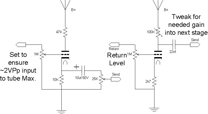

Zerknij na to:
http://www.paulamps.com/effects_loop.png
Nie mówię, że to dobre rozwiązanie, ale ilustruje rzeczy, o których pisałem.
Na pierwszym schemacie (ten z podwójnym potkiem MIX) ten inwerter (z dzielonym obciążeniem) będzie wnosił spore zniekształcenia i asymetrię ze względu na nieidentyczne obciążenie gałęzi anody i katody. Na drugim schemacie masz wciąż ten sam inwerter, wciąż nierówne obciążenie, a przy okazji masz stopień o wzmocnieniu 0,85 i impedancji wyjściowej gorszej niż dzielnik z oporników. A nie lepiej wtórnik?
Kolejna sprawa - poziom na wyjściu send. Jak dla mnie to w obydwu przypadkach przy rozkręconym piecu masz szanse uszkodzić podłączone efekty zbyt wysokim poziomem sygnału.
Pamiętaj też, że pętla powinna być raczej "transparentna" czyli m.i. gdy jest odłączona to powinna mieć wzmocnienie = 1 (teoretycznie - zależy jeszcze od układu samego pieca i co konstruktor chce uzyskać).
Zerknij na to:

Jak kiedyś szukałem rozwiązania pętli to właśnie o takim układzie myślałem. W jednym temacie chyba w kąciku dla początkujących VacuumVoodoo proponował użycie lampy ecc832 - koniecznie jest tylko dobranie punktów pracy dla wtórnika i stopnia wzmacniającego. Z tego co widzę ta pętla odwraca fazę więc mogą być problemy jak ktoś używa sprzężenia zwrotnego na preampie jeśli chce mieć true bypass na pętle. Na ecc82 znalazłem coś takiego:
http://europa.spaceports.com/~fishbake/gamp/fx_loop.gif
