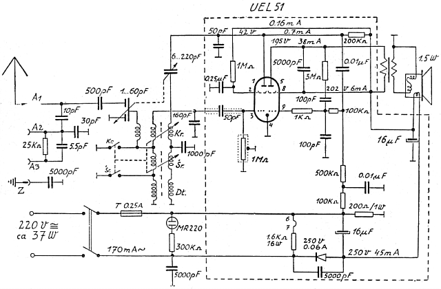

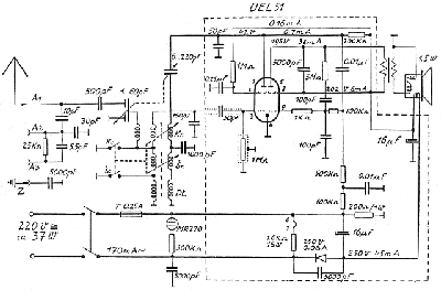

Post autor: spiga »

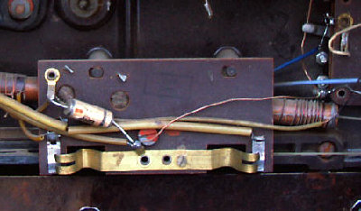

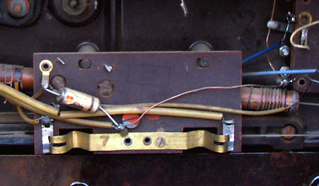

Załączam schemat - widać, ze jest pzrełącznik, który zwiera do masy cewki zakresów. A przełacznik składa sie z bakielitowego elementy zamocowanego na żyłce (tej samej, która przesuwa element strojeniowy wewnątzr cewek). Widać ten przełącznik i cewki na zdjęciu w jednym ze zdjęć w początkowych wiadomościach tego tematu (na dole - mosięzny element).
Post autor: _idu »
No to wsio jasne - nawet to żę zakres fal krótkich na skali jest na odwyrtkę niż pozostałe. Zaskoczony jestem że zastosowano strojenie indukcyjne....
