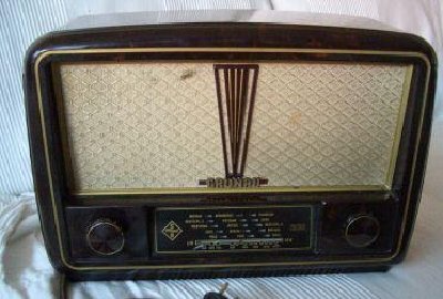

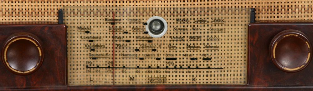

Od paru lat posiadam odbiornik RFT 1U11 reakcyjny z lampą UEL51.Jest w b.dobrym stanie oczywiście dawno na chodzie.Trafił do mnie bez szkiełka skali z naniesionymi napisami.Szperając w necie nie natrafiłem na tyle wyrażne zdjęcie aby ją odtworzyć.Może ktoś potrafi mi dopomóc w tym temacie? http://www.geocities.com/radioflier.geo/rft.jpg Tak to to wygląda.

Witaj
Moze to Ci coś pomoże :lol:
Niestety mam tylko taką skalę (z netu) ale pewnie da się coś odczytać. Będę miał taki odbiornik we wrzesniu - kupiłem na eBay'u i dotrze dopiero wtedy (wraz z rodziną) - wtedy będę mógł zeskanować właściwą skalę.

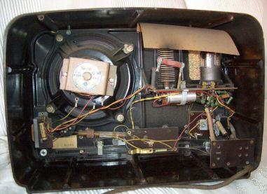

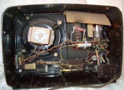

Trudno tu mówić o zestawie - jest jak w 1u11 - tylko uel51 i prostownik selenowy. Układ na oko bardzo podobny do 1u11 - różnice są w przełączniku zakresów, zasilaczu, oświetleniu skali, położeniu obwodów wejściowych. To był następca 1u11 a jednocześnie ostatni model "einkreisera" prod. RFT.
Dołączam zdjęcia dla orientacji

Rozmieszczenie i elektronika[hi!]prawie identyczna jak w 1u11.Trzeba przyznać,że obudowa ładniejsza.W moim egzemplarzu widoczne przegrzanie bakielitu nad lampą.Trafiając do mnie padnięty był opornik redukcyjny i kondensator reakcji[brak dobrego styku na ślizgaczu].Ciekawa regulacja siły głosu-we antenowe poprzez kondensatory.Ciekawy jestem czy zidentyfikowałeś rok produkcji?U mnie jakoś nie mogę się doszukać.Co do zastosowań uel51-widziałem ją także[na schemacie]w odbiornikach super z ukf.

sp1loi pisze:W moim egzemplarzu widoczne przegrzanie bakielitu nad lampą.
Dobrym pomysłem producenta było zamieszczenie nad lampą małego ekranu z preszpanu (widoczny na zdjęciu) - dzieki jego zastosowaniu bakielit się nie wyżarza
sp1loi pisze:Trafiając do mnie padnięty był opornik redukcyjny i kondensator reakcji[brak dobrego styku na ślizgaczu].
U mnie w ogóle nie było reakcji - ktoś sprytnie poodpinał połączenia z rotora kondensatorów i wcisnął je do środka (wyglądało na połączenie, a go nie było). A tam na jednej osi są oba - i róznicowy i reakcyjny. Ale reszta ok. poza oczywiście kondensatorem sprzęgającym (wspomnianym przez tszczesn), który praktycznie w kazdym zdobytym przeze mnie reakcyjniaczku ma upływność.
sp1loi pisze:Ciekawy jestem czy zidentyfikowałeś rok produkcji?U mnie jakoś nie mogę się doszukać.
Mój jest z najprawdopodobniej z 58 roku (produkowany był w latach 56/58). Twój 1u11 pewnie z 51/52, bo potem RFT produkował już 1u16, a potem kollibri, zaunkoenig itd.
