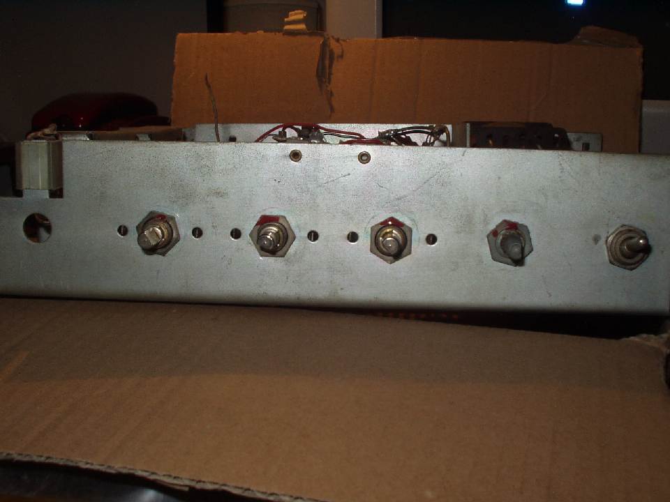

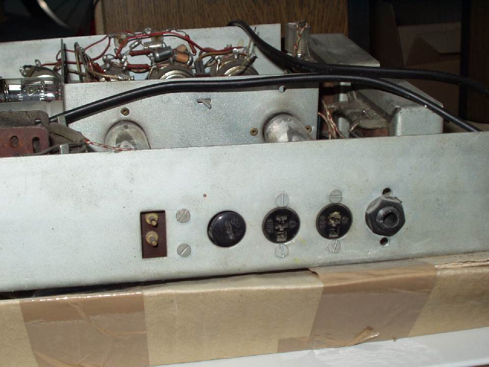

A możesz dodać zdjęcia płyty czołowej i tylnej tego wzmacniacza?

Post autor: Peter_te »
Wkoncu udalo mi sie dodac
potencjometry od lewej bas, wysokie, balans glosnosc
