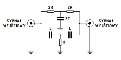

Szanowni Państwo.
Filtr pasmowozaporowy typu "podwójne T":
https://filmy.elektroda.pl/69_1772633002.mp4
