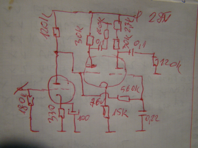

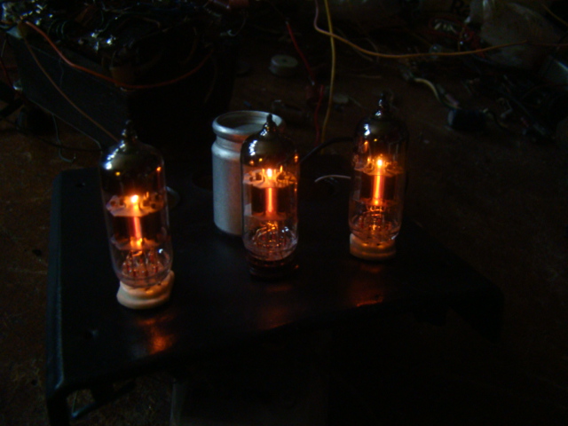

Lampki 6N15 dotarły i mogłem sklecić coś takiego
Wzmocnienie nieco ponad 400 V/V, próg ograniczania 45V RMS {czyli 90 V siatka-siatka}. Obciążenie 120k niewiele wpływa na amplitudę, a symetria jest lepsza od jednego procenta. Oczywiście będzie problem z doprowadzeniem USZ {stopień sterujący ma wspólny rezystor katodowy 330 i wartość napięcia na nim jest 1,1 V dla obu kanałów}, ale to też jest do zrobienia w obwodach siatkowych. Zaletą jest cena i oczywiście wygląd :wink:

Marek7HBV pisze: ndz, 10 marca 2024, 15:55 Lampki 6N15 dotarły i mogłem sklecić coś takiego ....
Nie ma źródła prądowego w ogonie co Cmrrem? :D
:arrow: Einherjer ??
Może, dzielone obciążenie z równoległą triodą i dodatkowy stopień ala Williamson?

onyx1944 pisze: pn, 11 marca 2024, 23:19
No przecież widać co, potrzeba dodatkowego rezystora 2,7 kOm w jednej gałęzi, żeby uzyskać dobrą symetrię.

Einherjer pisze: wt, 12 marca 2024, 09:45
[/quote]
Jeden kanał zrobiłem ze zrodłem, ale niestety dostępne od ręki tranzystory nie sprawdziły się :oops: . :D
W zasadzie miała to być wersja dla ubogich, a docelowo wypasiona z 6Ż1P na wejściu :lol: . Układ docelowo ma sterować tanie lampy mocy, a to oznacza także takie o małym wzmocnieniu. :D
