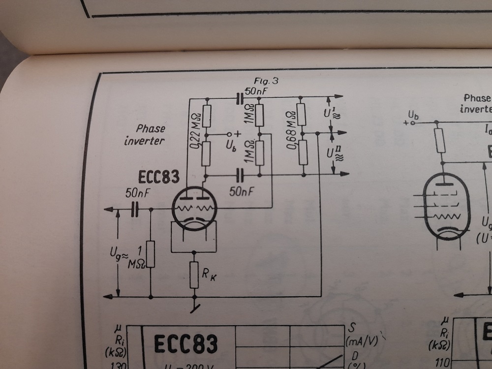

namor pisze: sob, 24 lutego 2024, 18:19Bardzo interesujące, można prosić o jakiś schemat lub link.
Mam na myśli taki układ.

Tak, to ciekawy układ. Jego zaletą jest stosunkowo duża amplituda napięcia na wyjściu. Ciekawym wariantem tego układu jest inwerter ze wzmacniacza QUAD II. Zbudowany został na 2 szt EF86. Wprowadzono do katod lamp odwracacza sprzężenie zwrotne z transformatora głośnikowego oraz zastosowano dodatkowy rezystor R8 do poprawy symetrii układu.
