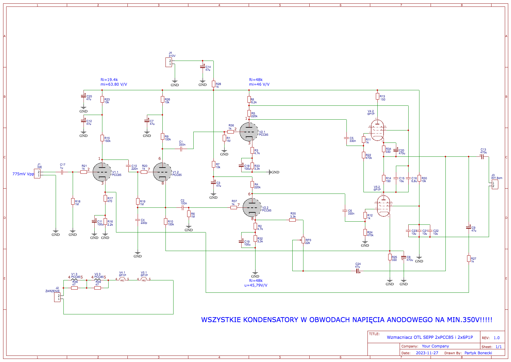

Przedstawiam koncepcję budowy wzmacniacz stereo OTL SEPP 4x 6P1P
Budowa wzmacniacza lampowego większej mocy powyżej 10W chodziła za mną od ponad 14 lat-nie miałem wtedy aż takiego doświadczenia aby samemu zaprojektować wzmacniacz o większej liczbie stopni niż SE składałem co prawda wzmacniacz 10W na bazie kitu AVT na 6P1P ale brzmiał beznadziejnie.- zresztą pisałem o nim na Triodzie. Finalnie poszedł na "żyletki" Transformatory głośnikowe przełożyłem do klonu wzmacniacza Kinght 10W. Powstała więc koncepcja OTL SEPP właśnie na lampach 6P1P :D

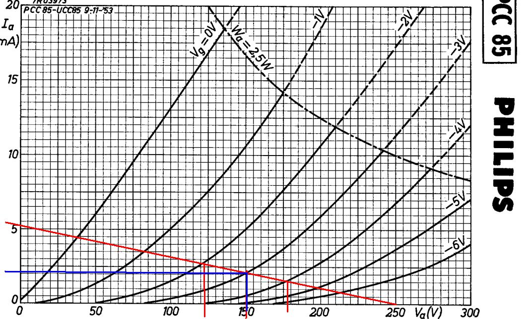

Powstało więc takie coś czerpiące pewne rozwiązania konstrukcyjne z radzieckiego RADIO 1959 (układ stopnia SEPP OTL i ogranicznik pasma przenoszenia) oraz Technicsa 20A (przedwzmacniacz między inwerterem fazy a stopniem SEPP oraz sprzężenie zwrotne). Jako, że nie chodzi mi o budowanie potwora o mocy 2x75 a tyle miał Technics 20A-10 pentod 50H-B26 w jednym kanale :D. w roli przedwzmacniacza padło na PCC85- owszem stopień na V2 wprowadza zniekształcenia 12% na drugiej harmonicznej ale w stopniu PP parzyste harmoniczne się znoszą na nie parzyste redukuje do min. głębokie UZS min. 20dB. Według przeprowadzanych przemierznie symulacji stopień na lampie V2 zapewnia co najmniej ok.50Vpp co z zapasem wystarcza do porządnego wysterowania 6P1P ale symulacje nie uwzględniają USZ. Wiadomo, że USZ obniży wzmocnienie o co najmniej 20dB czyli duże wzmocnienie V2 będzie miało tu zaletę. W samym stopniu mocy mamy aż 3 sprzężenia zwrotne do tego dwa USZ między lampami mocy a V2, sprzężenie globalne między V5 a V1.1 ISZ między siatką a katodą lampy inwertera oraz między katodą inwertera a katodą V5, sprzężenie anoda triody V2.1 a S2 V4 tak więc mamy 8 sprzężeń zwrotnych ale jest to wymagane aby w SEPP OTL osiągnąć b.niski poziom zniekształceń przy mocy maksymalnej-Luxman MQ-36 przy mocy 25 W osiągał 0,13% zniekształceń i jak wyglądał 8) . C4 stanowi swego rodzaju przełącznik :lol: miedzy pracą jako Pull-Push a Single Ended :D otóż katoda V2.2 przez rezystor 100k połączona jest z katoda lampy V5 i przez 330 R do masy dla prądu stałego. Dla prądu zmiennego rezystor 330R zwierany jest do masy przez kondensator elektrolityczny przez co wzmacniacz nadal pracuje jako Pull-Push ale kiedy pojawi się sygnał 45kHz ( stałą czasowa filtru C4 R10) wspomniany C4 zwiera katodę inwertera fazy do masy przez co wzmacniacz pracuje jako zwykły SE ze stopniem mocy na wtórniku katodowym- nie jest wstanie napędzić głośnika nisko omowego nie ma wzmocnienia :wink: - sprytnie to ruskie wymyśliły. Tam gdzie to było możliwe to zastąpiłem kondensatory elektrolityczne foliowymi łącząc czasem po dwa-trzy aby uzyskać 16,8uF czy 30uF. Dla zapobiegania wzbudzaniu przy każdej S1 jest rezystor antyparazytowy. Zasilanie anodowe będzie stabilizowane jest to wymagane aby uzyskać niskie zniekształcenia w OTL SEPP - nawet kilowoltowy spadek napięcia anodowego powoduje przesunięcie się punktów pracy lamp pojawienie się obcinania. Gdzieś mam płytkę zasilacza napięcia anodowego na MOSFET-cie kupioną w AVT. Wartości Ri i mi podane na schemacie zostały wyznaczone w triodowym symulatorze i zweryfikowane z datashcheat lamp PCC85. Nie udało nie udało mi się wyznaczyć graficznie Ri i mi dla 6P1P bo producent 6P1P nie podał charakterystyk dla Ri i mi - w datascheat EL90 też tego nie ma-w datascheat 6P6S jest tylko ogólna informacja o max Ri=56k i tyle w temacie.

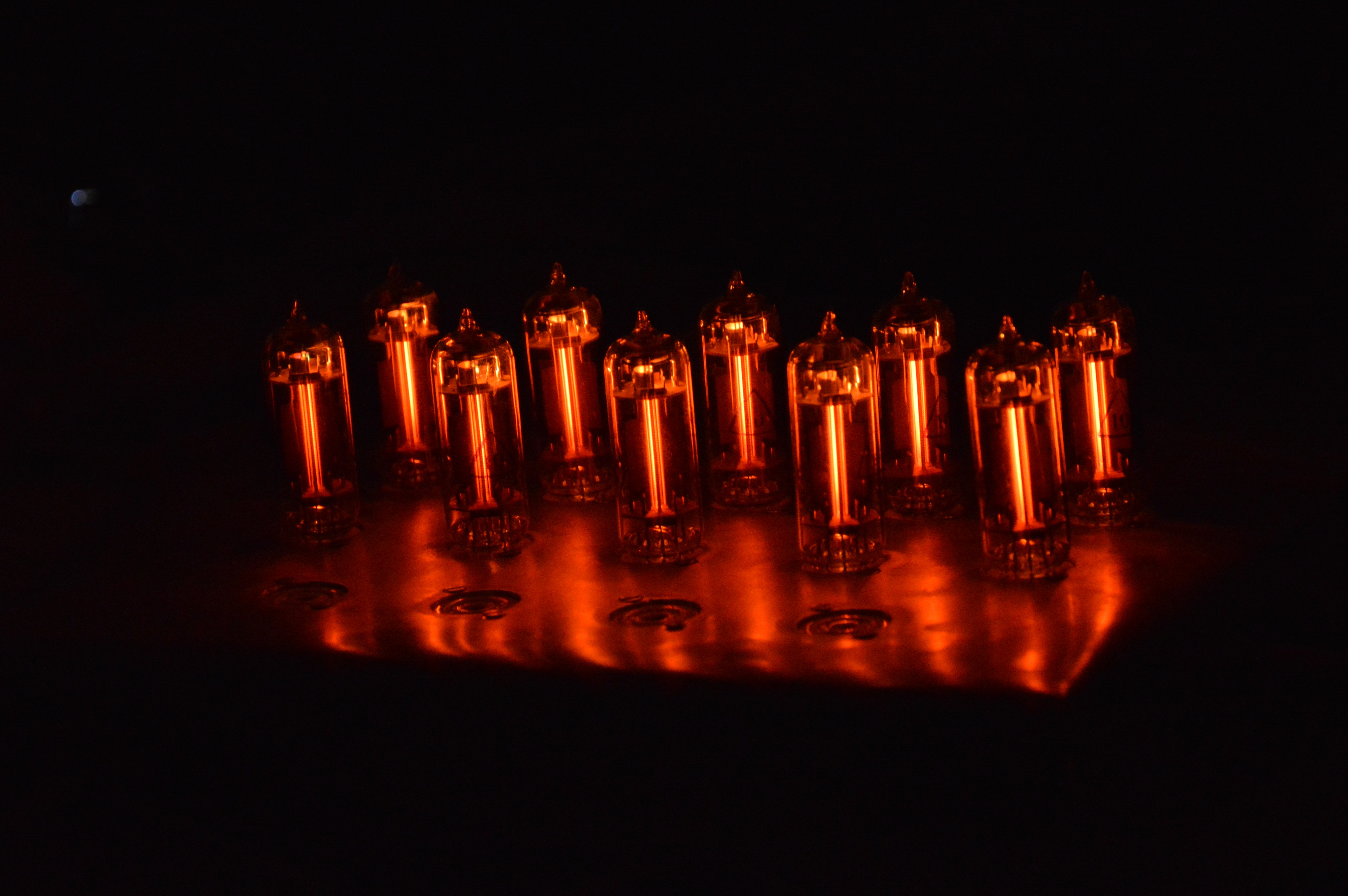

Luxman MQ-36 fajnie wyglądają te podwójne triody mocy- z anodami grafitowymi :D
I wreszcie mój koncept wzmacniacza
Za wyjątkiem mojego schematu pozostałe schematy i zdjęcie Luxmana i Technicsa pochodzą z internetu :)

Jednego tylko nie rozumiem, używanie lampy tak ekstremalnie nieliniowej jak *cc85 czy *cc81 jako pierwszy stopień we wzmacniaczach innych niż SE.

Michal_Pol pisze: czw, 30 listopada 2023, 08:09 Jednego tylko nie rozumiem, używanie lampy tak ekstremalnie nieliniowej jak *cc85 czy *cc81 jako pierwszy stopień we wzmacniaczach innych niż SE.
A istnieją jakieś dowody na tą "ekstremalną" nieliniowość?

CHOPIN66 pisze: czw, 30 listopada 2023, 02:30 w roli przedwzmacniacza padło na PCC85- owszem stopień na V2 wprowadza zniekształcenia 12% na drugiej harmonicznej ale w stopniu PP parzyste harmoniczne się znoszą na nie parzyste redukuje do min. głębokie UZS min. 20dB.
Harmoniczne 2 rzędu kasują się w stopniach PP ale tylko te które zostały w nim wygenerowane, harmoniczne który "przyszły" z poprzedniego stopnia nie kasują się. Dlatego pierwszy stopień powinien/musi być jak najbardziej liniowy....choćby po to by nie trzeba było stosować bardzo głębokiego sprzężenia zwrotnego.
ECC81, 85 są nieliniowe, wynika to z ich charakterystyk, pomiarów (w tym moich własnych)

Moim zdaniem 6P1P jest jednym z najgorszych wyborów do głośnikowego OTL-a. Jej maksymalny prąd anodowy na poziomie 100mA przy Ug2=250V praktycznie dyskwalifikuje ją tego zastosowania. Raczej bym zastosował lampy o większej wydajności prądowej np:
-PL509 lub 6P45S
-PL504 lub 6P44S - jeszcze da się je kupić za rozsądne pieniądze
-PL36 lub 6P31S
-6P13S
-EL86 lub 6P43P-E - to ciekawy zamiennik EL86 - tetroda a nie pentoda jak oryginał, wyższe dopuszczlne Ug2 i Ua.
-PL508 lub 6P41S
-PCL805- oferuje gratis triody.
-6S19P
Zastosowanie PCC85 tylko niepotrzebnie komplikuje zasilacz jeżeli nie stosujemy szeregowego żarzenia.
6P1P można wykorzystać do SE lub małego wzmacniacza PP
