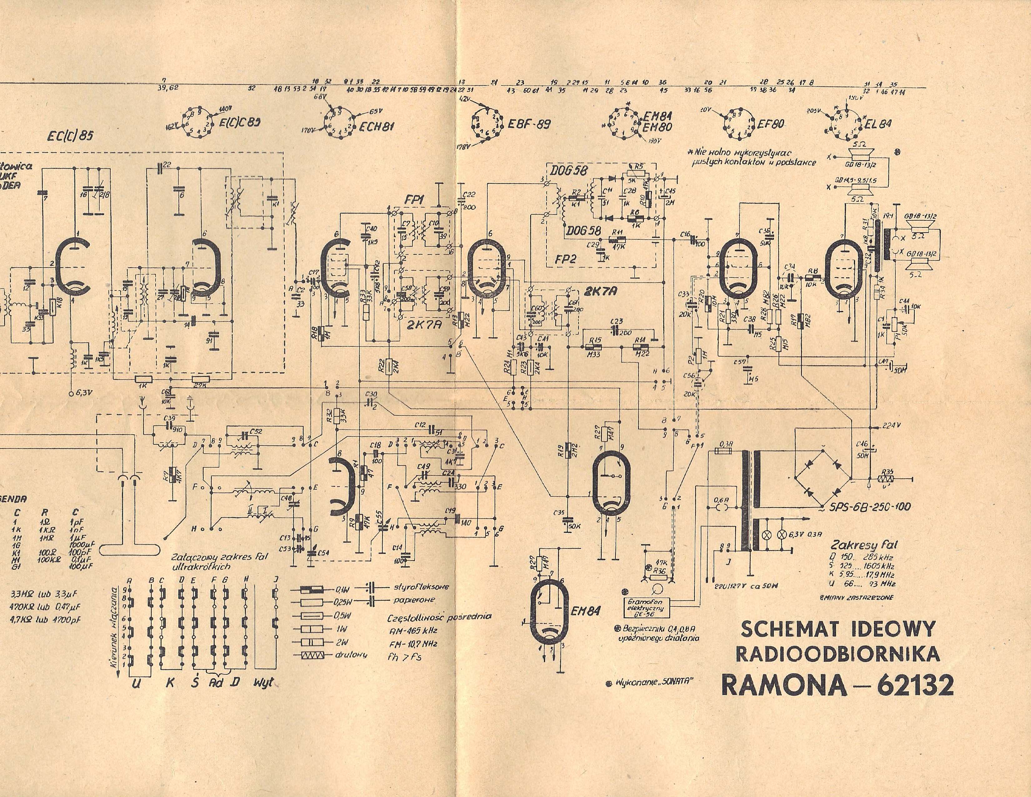

Kosa niestety nie mam, jedynie nieco sfatygowaną skrzynkę po nim (i nic więcej nie miałem). Logicznie będzie wstawić drugi filtr 2K7A, bowiem taki zestaw miał Calypso/Ramona/Rumba:
https://www.oldradio.pl/foto_schematy/0 ... chemat.jpg
Należy załączyć go tak jak w tamtych radiach - na całe obwody, pozostawiając niewykorzystany odczep na obwodzie pierwotnym. Oczywiście, jeżeli akurat ten typ filtru okaże się uszkodzony (a one lubią się psuć - patrz viewtopic.php?p=388152#p388152 ) to radio zadziała na dowolnym innym. Stosując filtry z Bolera (mające niesymetryczne obwody rezonansowe) należy włączyć ten o większej oporności (z kondensatorem 110pF) w obwód anodowy ECH81. Natomiast stosując filtr wejściowy z "Tatr" należy dodatkowo pamiętać o zwarciu odpowiednich końcówek filtru, w zależności od tego czy chce się mieć szersze lub węższe pasmo:

A 2K3A masz? Był stosowany jako wyjściowy w "Bolero" i jak wynika ze schematu - siedzą w nich kondensatory 110pF i 200pF, jak w 2K13A. Także wejściowy filtr "Tatr" ma takie kondensatory, więc po zwarciu odpowiednich końcówek (aby zamknąć obwód rezonansowy z kondensatorem 110pF) powinien być równoważny powyższym.
Może rzeczywiście da się zastosować ten 2k7A, w myśl idei przedstawionej przez Tomka w poście - nieco się różnią, ale powinno zadziałać i takie sprzężenie.
Z racji większej pojemności można spodziewać się pewnego pogorszenia czułości, ale to mogłoby mieć znaczenie w Szarotce, nie w sieciowym odbiorniku gdzie zapasu wzmocnienia jest aż nadto. Nowocześniejsze kwadratowe filtry AM takie jak wstawiony w Twoim odbiorniku też miały 2 x 200pF (jak 2K7A) i radia działy jak należy.
