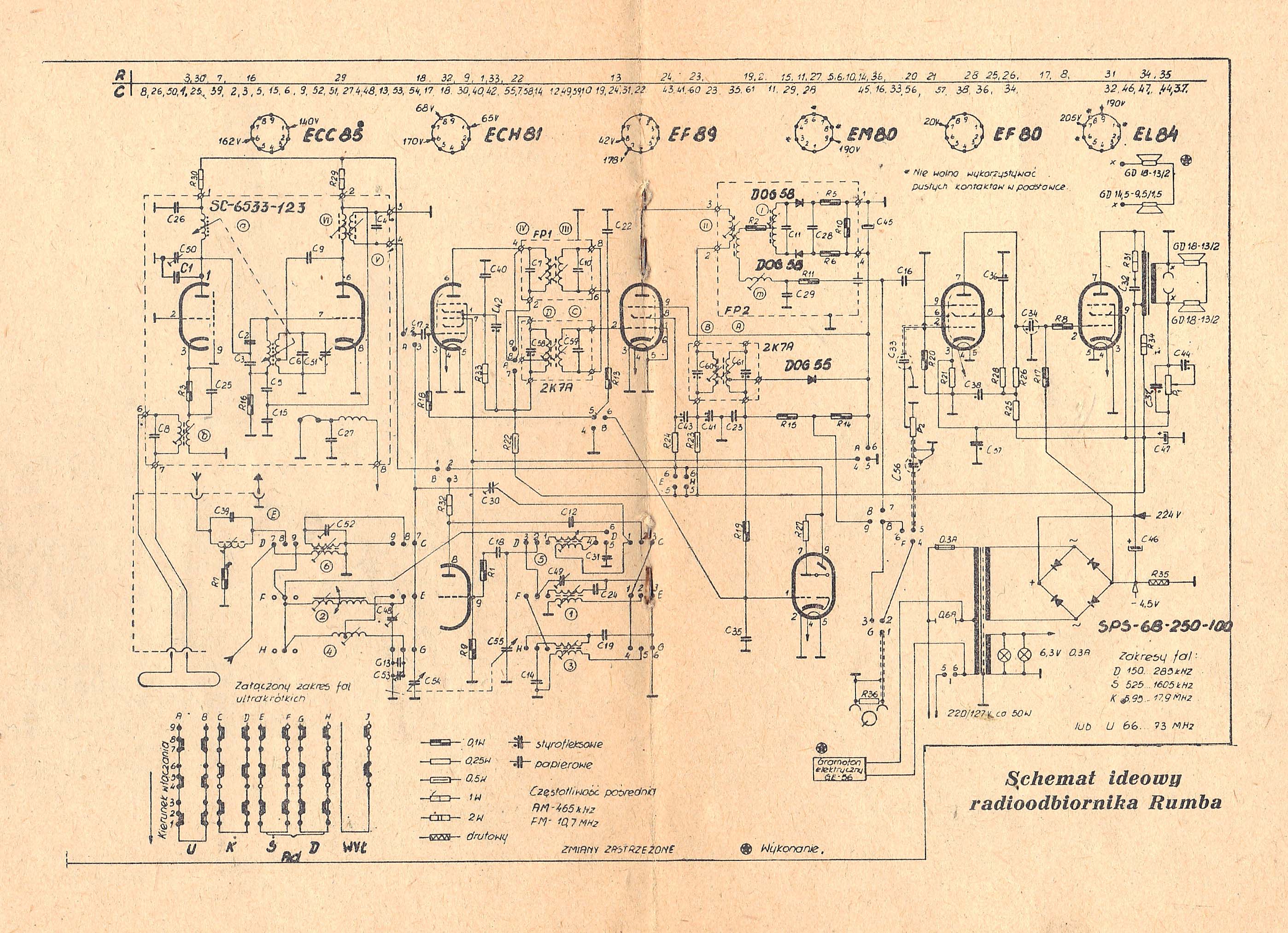

Zimno się zrobiło a więc zabrałem się za robotę. Zaległą robotę która stała sobie od dawna, nadjedzona przez korniki i chyba bobry bo z cewek nawet karkasy nie zostały a korniki chyba wspomnianą Rumbę tańczyły. Na dzień dobry cewki na kolanie byle jak namotałem i o dziwo gra super. Pora na FM. Według posiadanych schematów w Rumbie poza głowicą DEA1 występowały dwa typy głowic a mianowicie SC-6533-123 oraz 0-4798-002-1. O ile wspomnianych DEA1 ileś tam z większym czy mniejszym skutkiem, częściej z tym drugim ale udało się przestroić to w/w jedynie wiele lat temu tylko wymieniałem. Jak na razie mam maleńki sukces o czym w późniejszym terminie napiszę a tymczasem chciałbym poznać Wasze opinie, doświadczenia na polu walki z tymi głowicami. Aa... w mojej Rumbie siedzi SC-6533-123. Pozdrawiam.

Witam. Zacznę od schematu. https://www.oldradio.pl/foto_schematy/0 ... chemat.jpg
Tak, jest to prostokątna aluminiowa puszka na najniższe pasmo 66 - 73 MHz. Wspomniana wcześniej głowica D-4798-002-1 jest na pasmo 87 - 100 MHz a znam ją tylko ze schematu i na niej się wzorowałem. Ze schematu wynika że głowice te różnią się tylko wartościami paru kondensatorów, natomiast nic nie mówią o ilości zwojów cewek. W mojej głowicy obie cewki mają po 6 zw. nawinięte miedzianym płaskownikiem + 2 zw drutem 0.1 mm. Aluminiowe rdzenie na lince przesuwają się w przeciwnych kierunkach. W tej chwili po wymianie kondensatorów na wartości podane dla głowicy D-4798-002-1 ( 87 - 100MHz ) uzyskałem pasmo 9 MHz, w porywach do 10 MHz a powinno być 13 MHz. Nie wiem czy w obu tych głowicach cewki były identyczne a są tak ładnie nawiniete że szkoda mi ich ruszać na ślepo. W zasadzie mogłoby tak zostać bo całkiem dobrze gra ale dlaczego nie mogłoby lepiej ? A podobno lepsze jest wrogiem dobrego. :D Od paru dni jestem na wyjezdzie i do bagażnika zapakowałem tylko chassis, lutownicę i garść kondensatorów. Po powrocie bardziej dopieszczę. Gdyby tylko ktoś, o tych cewkach wiedział coś... Pozdrawiam.
