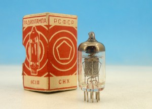

A jednak jest taka lampa radziecka, którą można zastosować jako głośnikową i ma identyczny pinout jak 6AK6. Mowa o 6J4P (6AU6/EF94) - moc admisyjna anody, to aż 3W. Przy tym ma bardzo fajne otwory w anodzie coś jak EL84 Telamu. Co więcej można pokusić się o wzmacniacz PP obsadzony samymi heptalami. Na wstępie można użyć fajnych i małych triod 6S1P (9002). Do tego te lampy są bardzo tanie i dostępne bez większych problemów.
