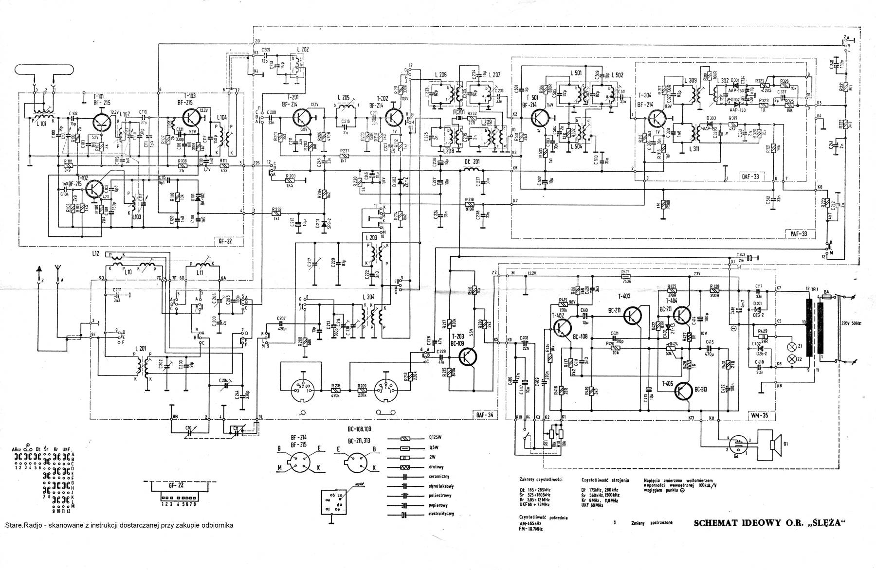

Tomek Janiszewski pisze:... Któryż z wcześniejszych klocków dzierżoniowskich miał właśnie stopień mocy wzorowany na "Jubilacie" ale z BC211/313 w miejsce ACetek.......
Chodzi o Ślężę?
http://www.oldradio.pl/foto_schematy/sch00693.jpg

Tak.Właśnie "Ślęża" miała taką końcówkę mocy.O dziwo to wszystko wygląda(nawet płytka) jak w "Fagocie","Sobótce" czy innych podobnych gratach z epoki wczesnego Gierka.Sam mam właśnie"Ślężę" którą kupiłem za 20zł i nie wiem jak przestroić głowicę FM(a nikt nie chce tego robić).

Ślęża to praktycznie rzecz biorąc skrzemizowany Fagot. Ograniczono się do jednego tylko uproszczenia, o jeden obwód p.cz. AM (Fagot miał w torze AM dwa filtry dwuobwodowe i jeden obwód pojedynczy), za to pierwszy filtr p.cz. AM rozbudowano o dodatkowy rezonator ceramiczny. Dopiero w Jubilacie i pochodnych (Junior, Contessa, Pionier Stereo) posunięto się z uproszczeniami zbyt daleko (zapewne licząc na lepsze parametry tranzystorów krzemowych) usuwając cały stopień p.cz. AM/FM przez co niedostateczne wzmocnienie zwłaszcza w torze FM stało się już odczuwalne.
Głowicę przestraja się jak każdą inną strojoną kondensatorem. Najpierw trzeba zmniejszać pojemność kondensatorów odpowiedzialnych za zakres przestrajania heterodyny (C108, C109 i C115) i ewentualnie wykręcając rdzeń ferrytowy (a wkręcając metalowy jeżeli taki zastosowano) aby otrzymać choćby śladowy odbiór stacji UKF CCIR (pomocny będzie tutaj generator sygnałowy, a w razie jego braku dobra antena, z uwagi na tymczasowe niedostrojenie obwodów w.cz.). Trzeba jednak mieć pewność że nie jest to odbiór lustrzany (heterodyna powinna pracować na częstotliwości wyższej o 10,7MHz od stacji odbieranej). W razie braku częstościomierza (sprzęganego przy pomocy kilkuzwojowej pętli z cewką heterodynu, oczywiście po zdjęciu pokrywy ekranującej z głowicy) z zakresem ponad 100MHz można spróbować odebrać na obu krańcach zakresu - silną stację leżącą w pobliżu górnego krańca zakresu CCIR; w Warszawie będzie to Zetka. Jeżeli uda się odebrać ją zarówno u dołu jak i u góry skali - heterodyna pracuje we właściwym zakresie, przy odbiorze lustrzanym możliwy jest odbiór w dwóch miejscach stacji z dolnej strefy zakresu. Gdy uda się już uzyskać właściwy zakres pracy heterodyny - należy dostroić obwody w.cz., poprzez zmniejszenie pojemności kondensatorów bocznikujących odpowiednie sekcje kondensatora zmiennego (C100 oraz C106), Niestety w tej głowicy (w przeciwieństwie do głowicy Amatora, wykorzystującej ten sam agregat ale zmontowanej w większym chassis) nie zmieściły się trymery, toteż trzeba wymieniać kondensatory na zbliżone, aby uzyskać zadowalającą współbieżność w całym zakresie przestrajania.
