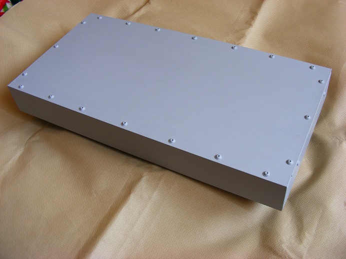

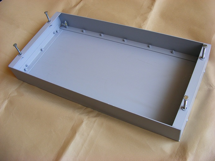

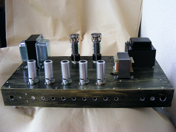

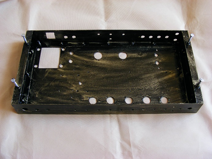

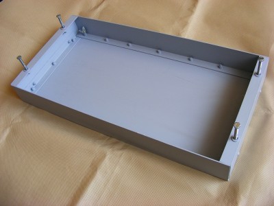

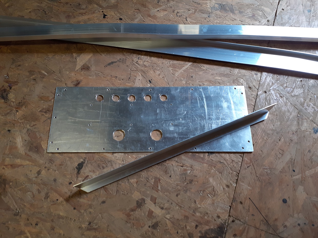

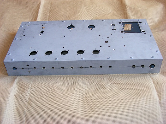

Wzmacniacz powstaje z czystej ciekawości-nie mam okazji posłuchania takiej konstrukcji na żywo.
Korzystając z urlopu przygotowałem obudowę i elementy do montażu. Brakuje jeszcze parę części: potencjometrów, gałek, rezystora, obudowy itp.
Poniżej relacja z prac.

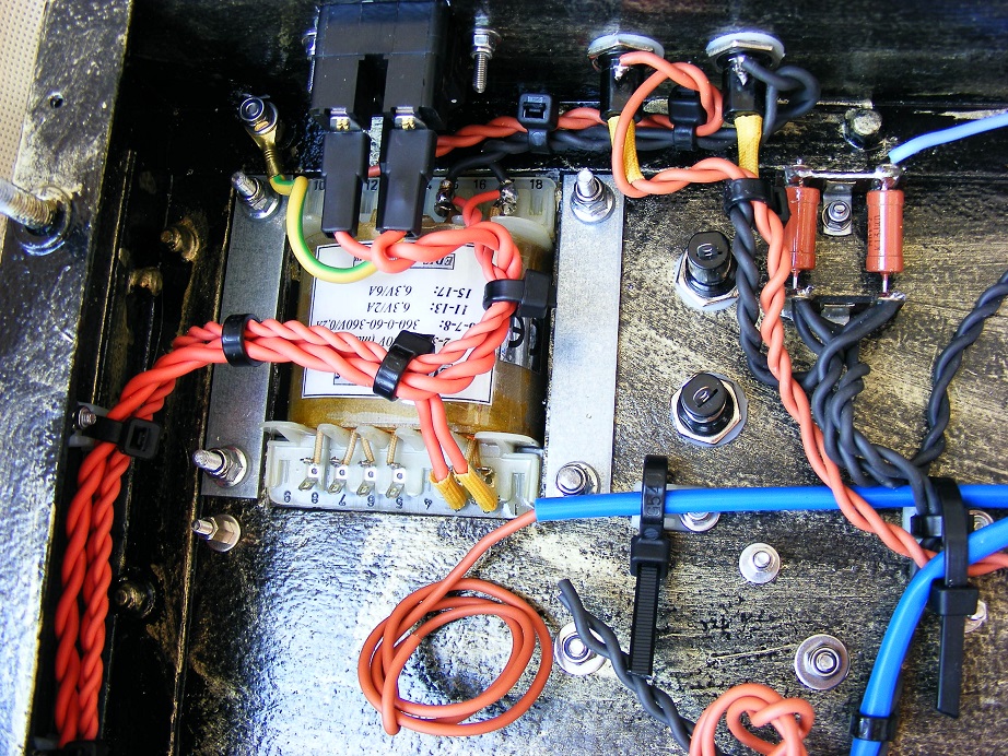

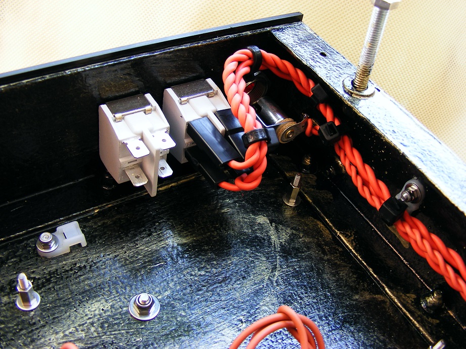

C.d...

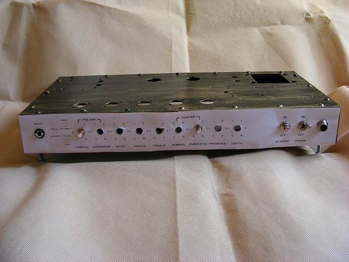

Ładnie poszedłeś do przodu. Mój SLO czeka na spokojniejszy okres z większą ilością wolnego czasu.

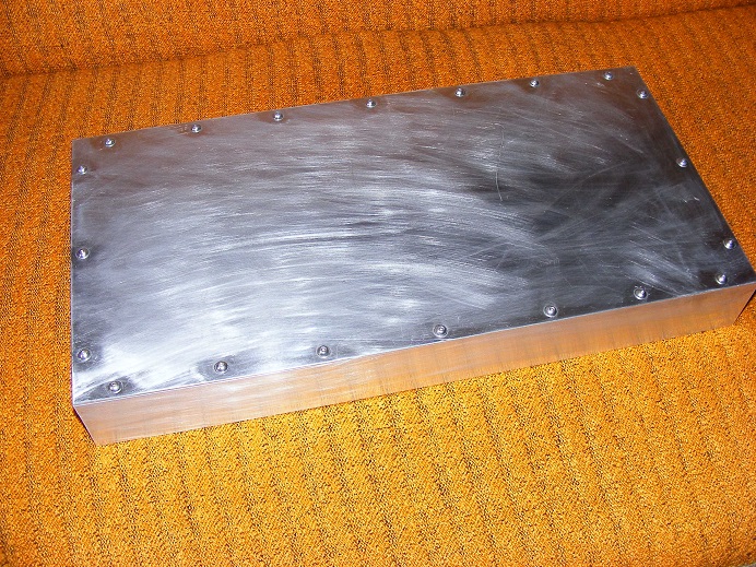

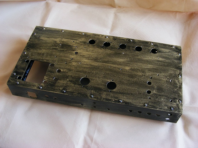

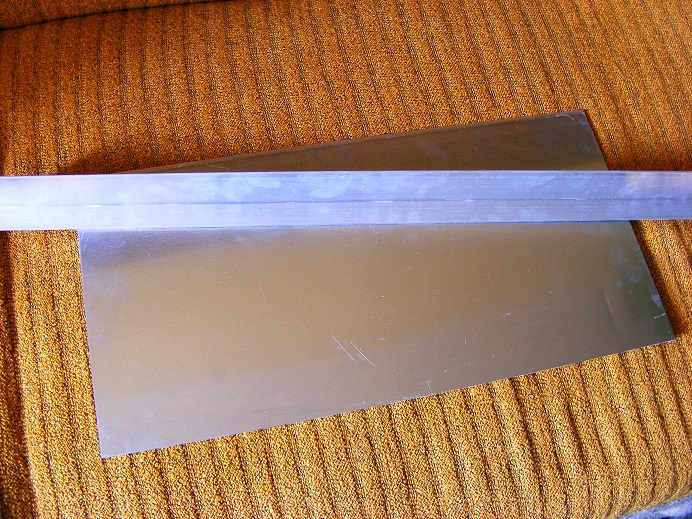

Tak wyszło, części walały się w szafie i coś trzeba było z tym zrobić.

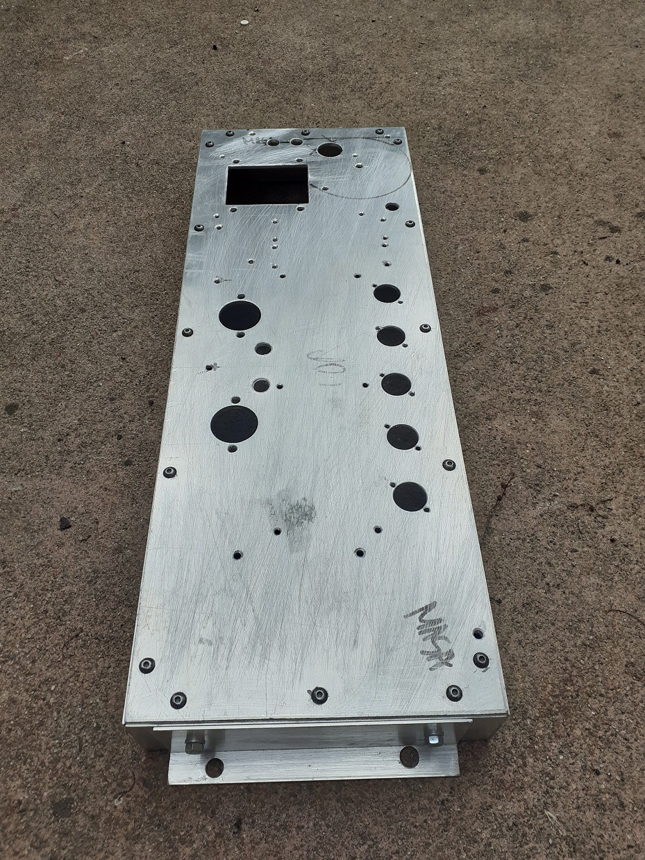

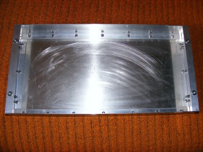

Najwięcej pracy na razie poświęciłem obudowie, chciałem zaoszczędzić na optocouplery, dlatego nie kupiłem gotowej.
Kazimierz
Posty: 729
Re: Mój najbardziej zaawansowany wzmacniacz SLO w wersji 50W
Post autor: Kazimierz »

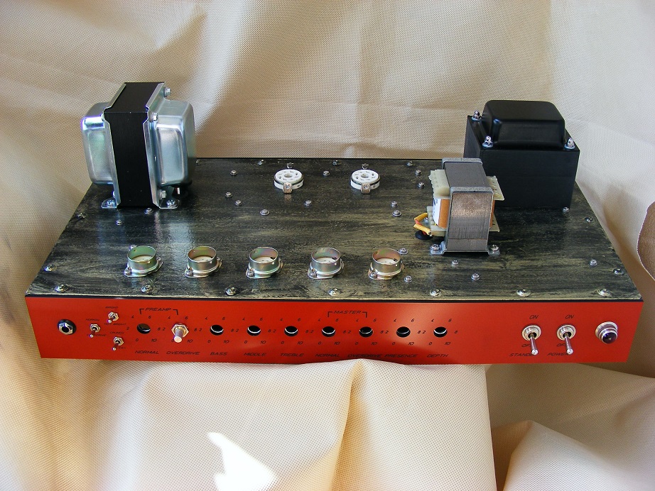

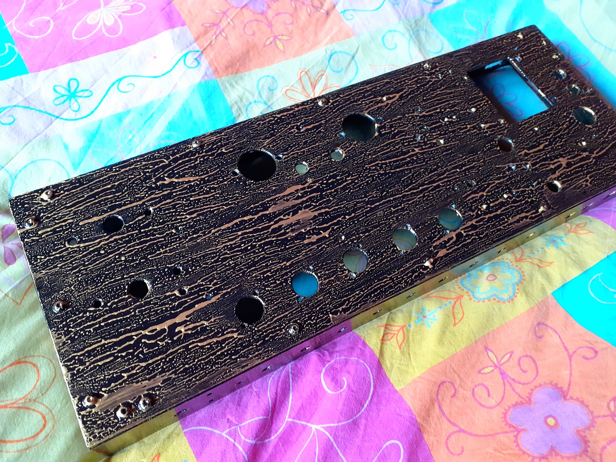

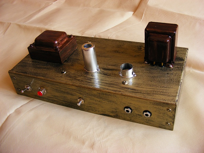

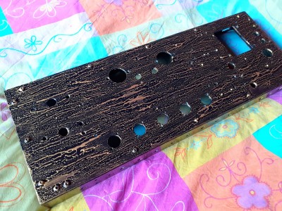

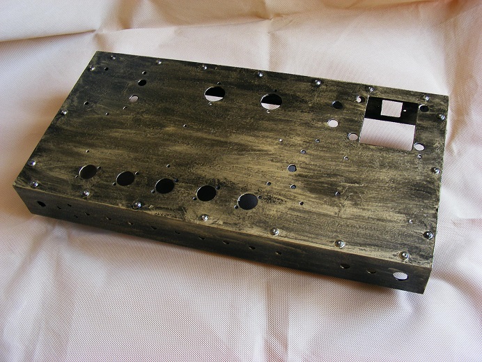

To "pomazanie" obudowy było zamierzone, jakiś efekt wizualny czy na zdjęciu tak wyszło?
nxn68
Posty: 751
Rejestracja: ndz, 5 lipca 2009, 14:35
Lokalizacja: Midi-Pyrénées
Post autor: nxn68 »
Pomazałem świadomie, kolejny już raz.

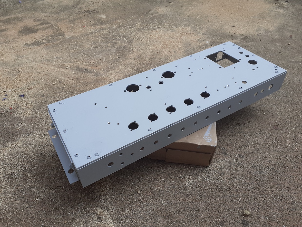

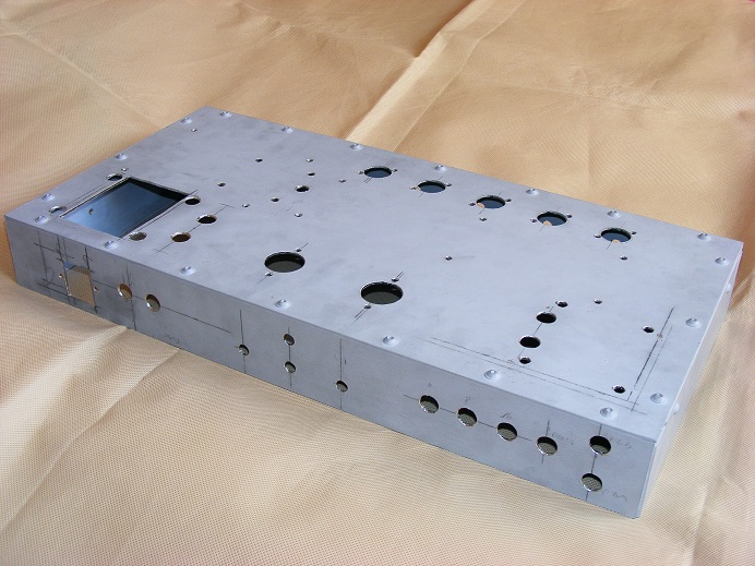

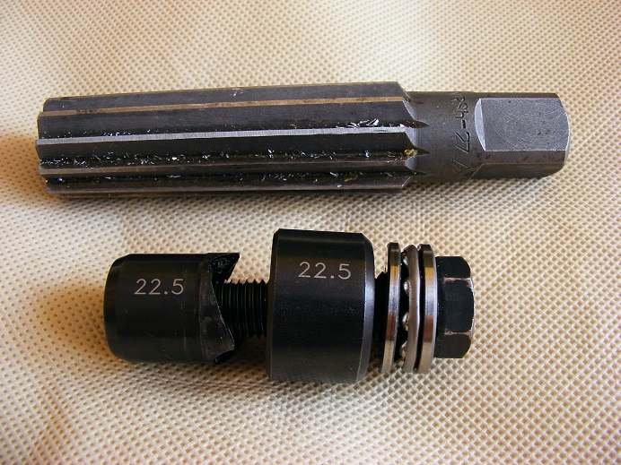

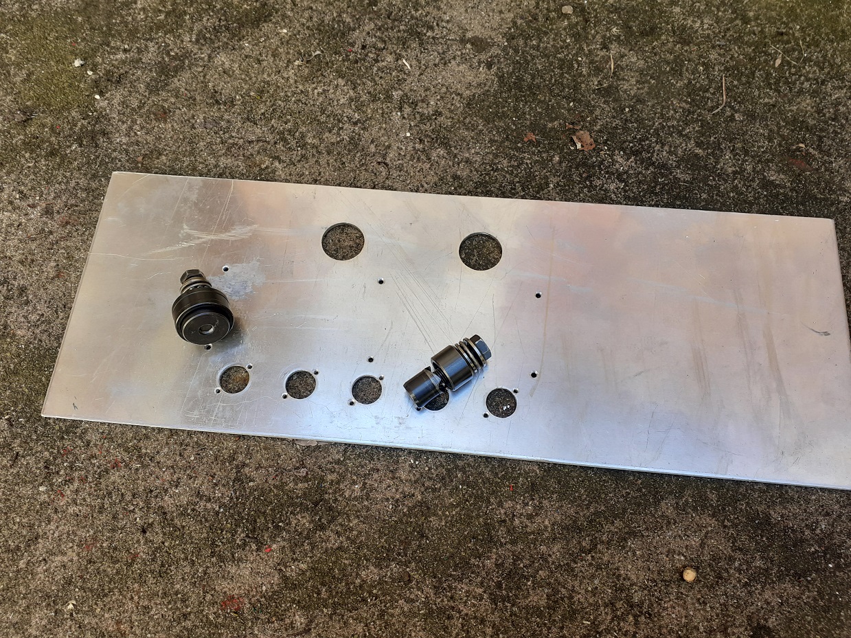

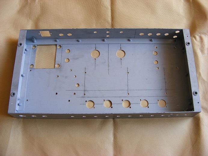

Otwory do lamp robiłeś otwornicą czy wiertłem choinkowym?
nxn68
Posty: 751
Post autor: nxn68 »
Otwory pod podstawki novalowe zrobiłem wykrojnikiem, pod octale wykrojnik + rozwiertak.

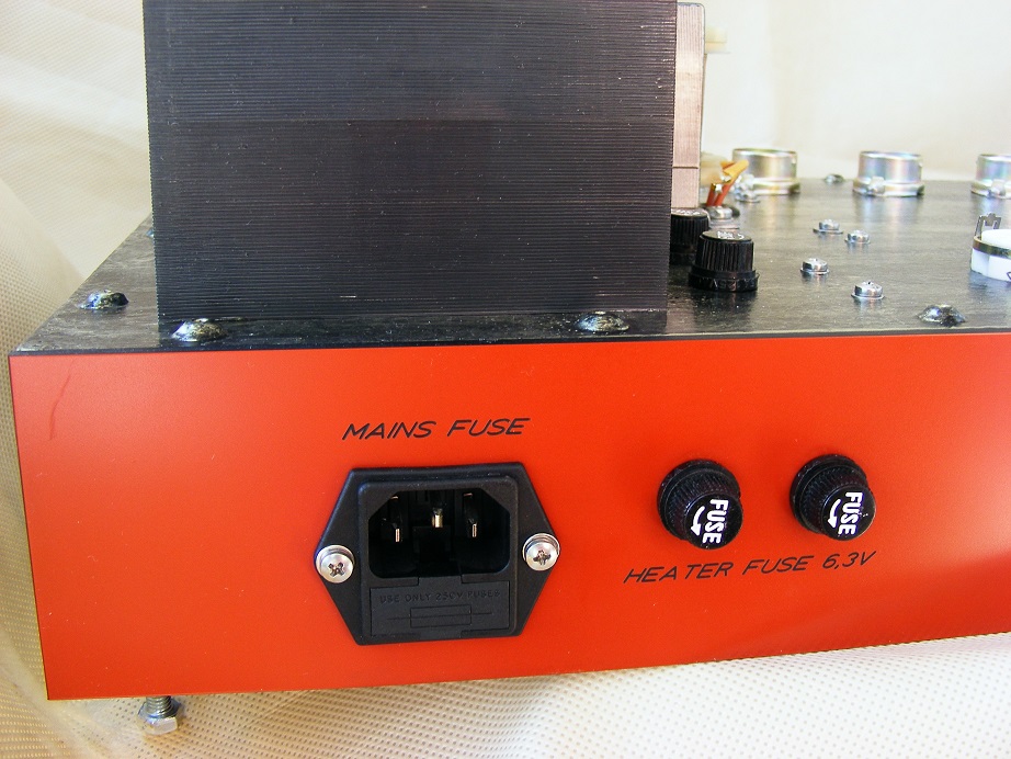

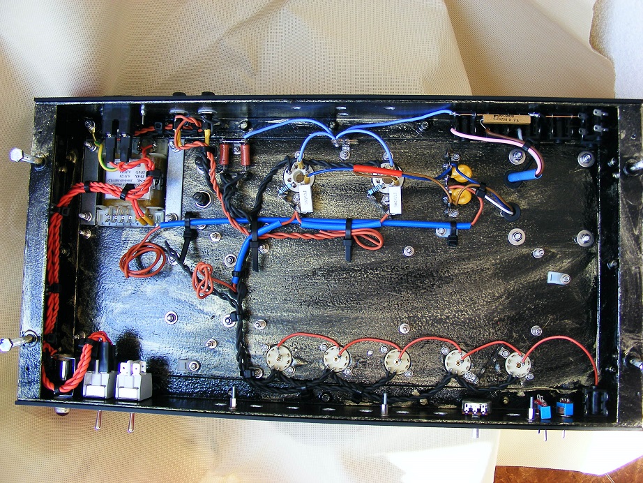

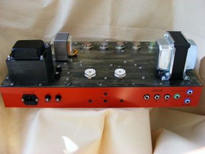

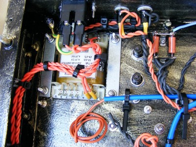

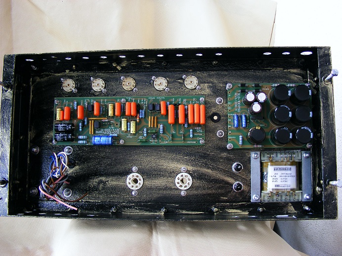

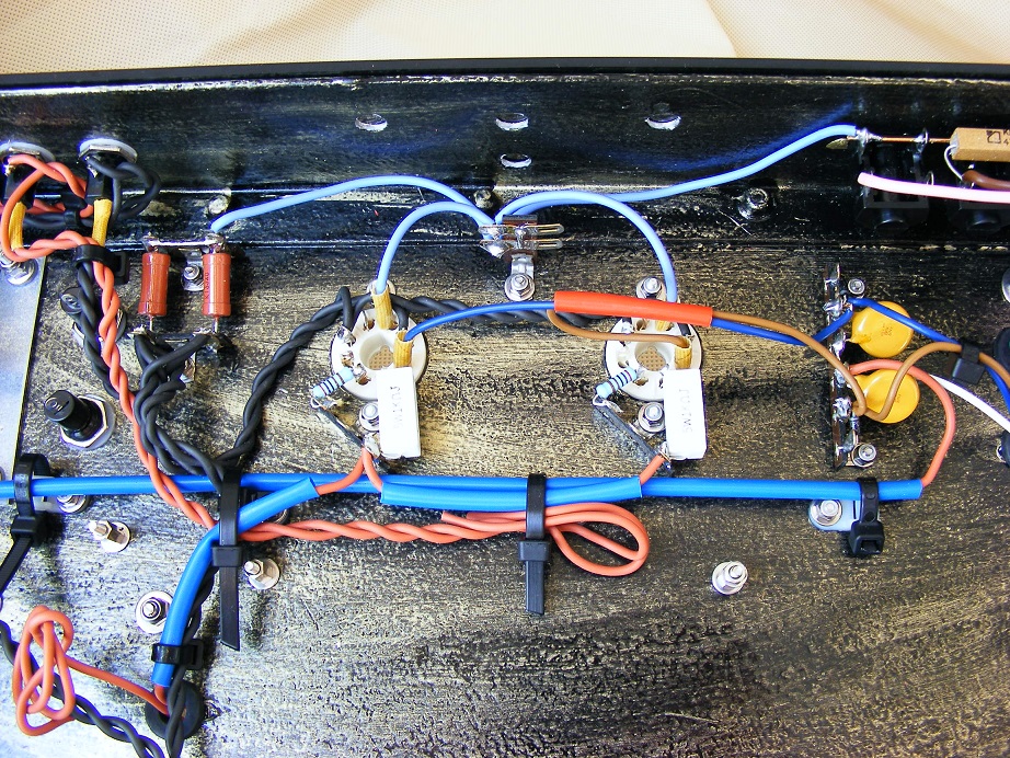

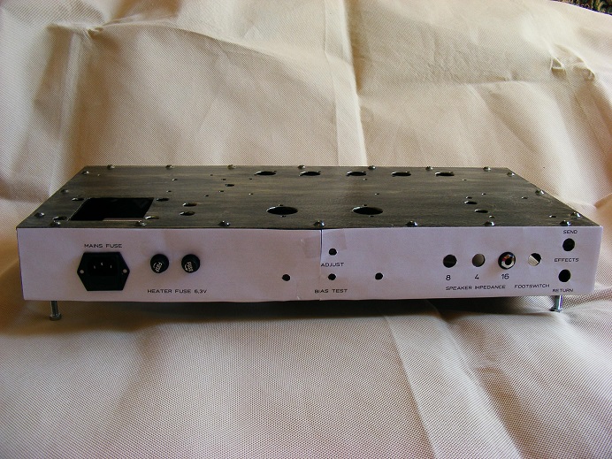

W piątek przyszły panele, miałem czas to polutowałem to i owo.

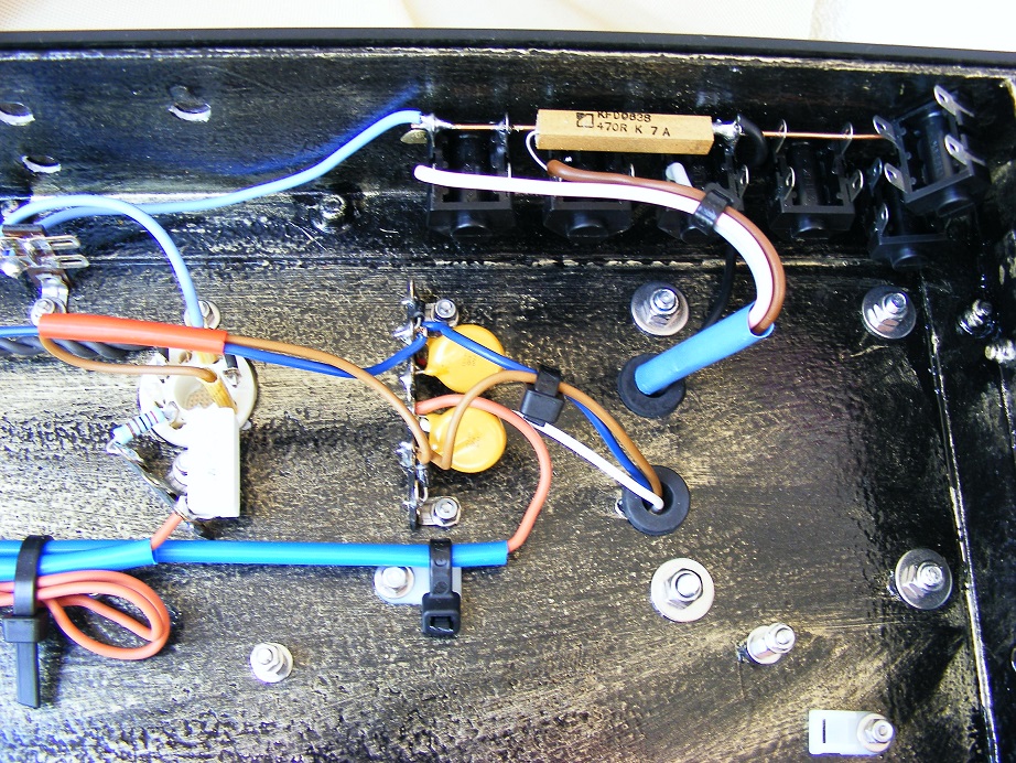

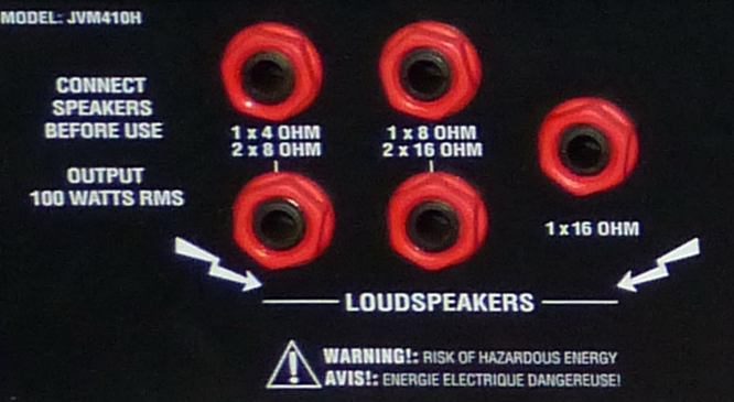

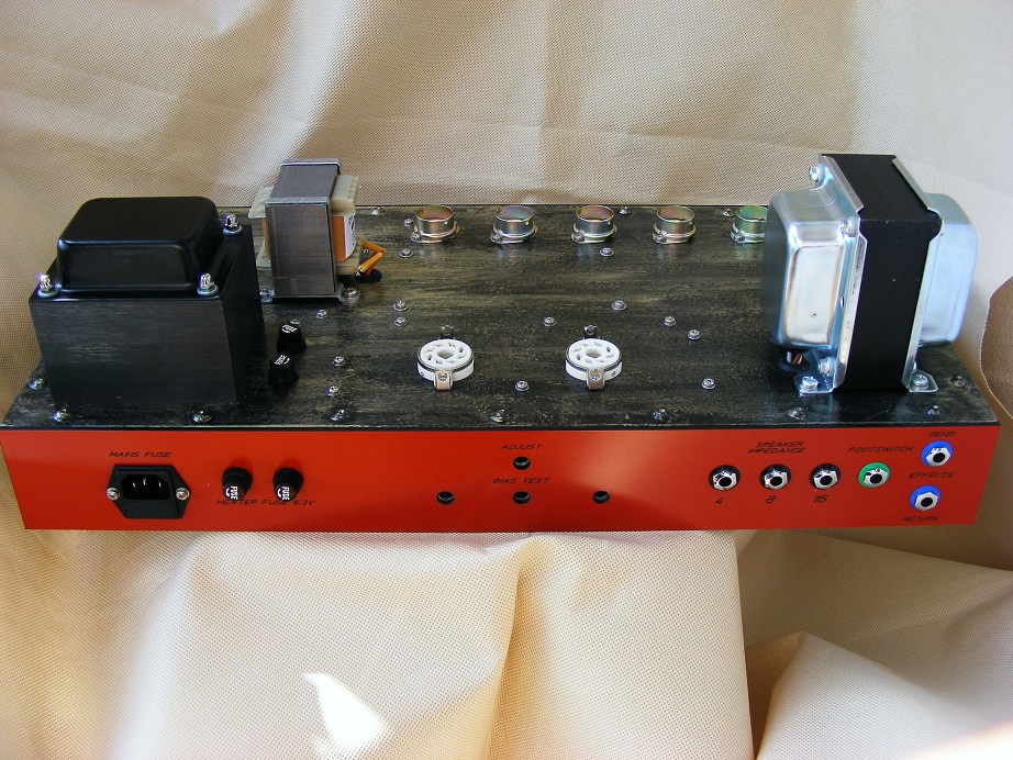

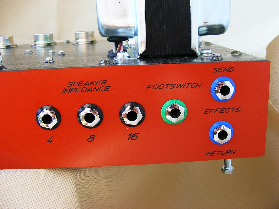

Jedna uwaga/pomysł:
Czy nie lepiej mieć przełącznik impedancji głośnika i dwa gniazdka? Jak będziesz chciał podłączyć dwie paczki 8R, to nie dasz rady bez przejściówek, a tak ustawiłbyś przełącznik na 4R, dwie ósemki do gniazdek i gotowe.
nxn68
Posty: 751
Post autor: nxn68 »
Przełącznik to zawsze jakiś dodatkowy element rozłączny, staram się unikać problemów w przyszłości. Dlatego, też daję rezystor na wtórnym a warystor i diody na pierwotnym uzwojeniu transformatora głośnikowego. Na razie nie mam potrzeby podłączać dwóch kolumn. Brak przełącznika wynika też pewnie z braku mojego doświadczenia z nagłośnieniem w większych pomieszczeniach.
mice.co
Posty: 299
Rejestracja: wt, 5 czerwca 2012, 14:04
Post autor: mice.co »
Przełącznik impedancji to właśnie coraz rzadziej widziane rozwiązanie we wzmacniaczach, przynajmniej moimi oczyma :mrgreen:
Dobrej jakości jest ciut drogi. A nawet jeśli jest drogi, to nie musi być dobry - ten z Marshalla.
Można dawać po 2 gniazda na 1 odczep, na 4 i 8. Ale to już 5 gniazd z tyłu :P
Takie rozwiązanie jest w porządku, bezpieczne i zrozumiałe dla "wpinacza" :wink:
Posty: 11125
Te gniazda są zrozumiałe dla wpinacza takiego jak ty. Znajda się tacy wpinacze co bez zastanowienia podłączą dwie paki w stylu: ośmioomową do wejścia 1x8 i 16-stoomową do wejścia 1x16. Zapewniam cię, że znam takich. Znam nawet takich co nie rozróżniają Distortiona od Overdrivera a Reverba od Delaya mimo jakichś tam umiejętności grania na gitarze.

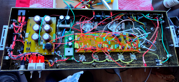

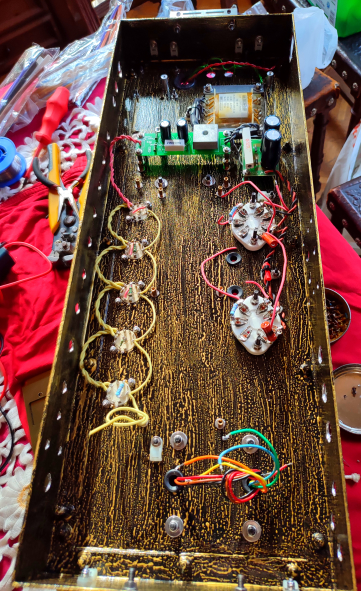

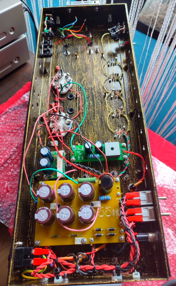

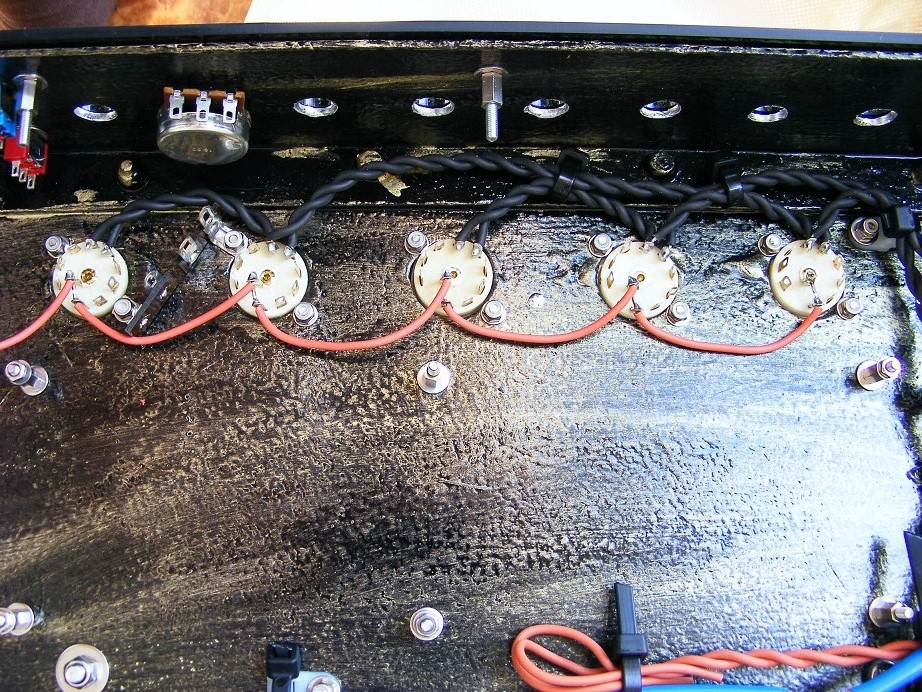

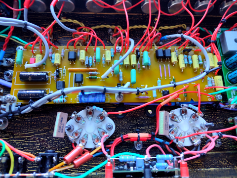

Po latach drugie podejście. Inne lampy, inne transformatory.
nxn68
Posty: 751
Post autor: nxn68 »
c.d.
