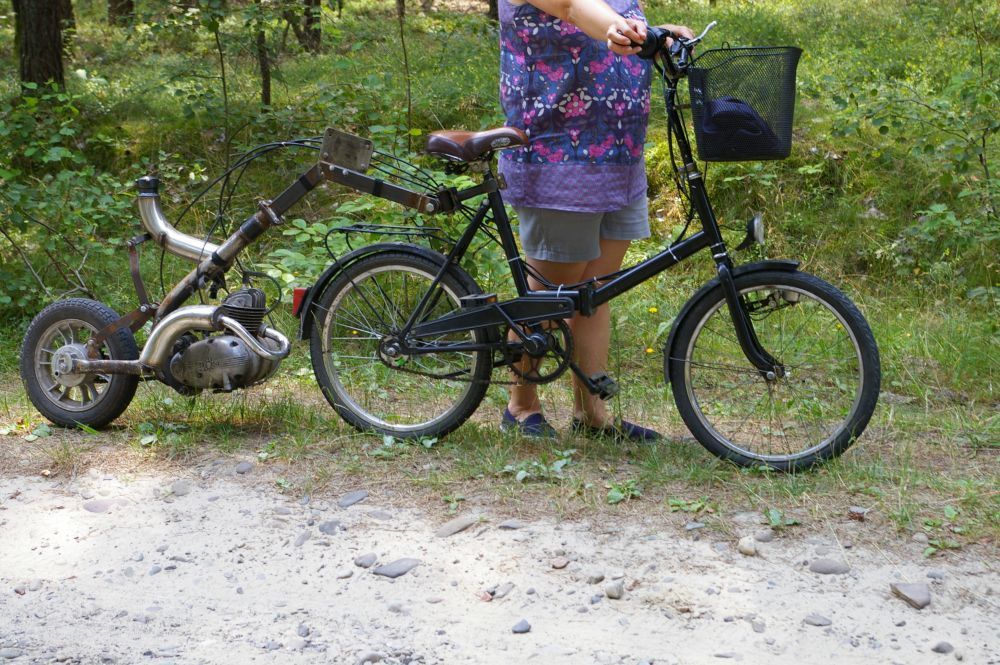

Nie. To nie jest rama od motorynki. Rama motorynki ( Rometowskiej ) jest daleko inna.
W ogóle historią powstania tego dziwoląga jest dosyć długa i zawiła. Zaczęło się od tego, że zdobyłem ( za trzy stówki ) zdechły silnik
tegoż właśnie komarka S38. Dorobiłem prowizoryczny stend i wyremontowałem i uruchomiłem na nim ten silniczek:
Potem znalazłem na złomowisku ramę komara i dwa zdechłe amortyzatory od WSK 125... Przednie koło motorynki, do którego dołożyłem oryginalna zębatkę motorynki i dorobiłem przegub i kasetę do łaczenia linek. Wyszło coś takiego:
W dalszej kolejności odciąłem wszystko co zbędne, pospawałem co było do pospawania i objawił się taki efekt:
I na tym już dawało się jako tako jeździć...
W międzyczasie zrobiłem kilka mrożących żyły we krwi eksperymentów z zapłonem i samym silnikiem:
W dalszej kolejności wykonany został nowy ( wymienny ) "dyszel" i...

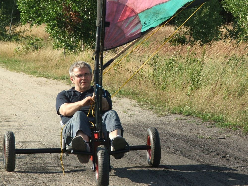

Inny rowerek zyskał napęd "pchaczem"...
A to juz była konkretna zabawa :lol: Rozpędza się to cudo do pięćdziesięciu na godzinę z łatwością.
I mamy z tego sporo frajdy ;)
Co oczywiście nie znaczy, że eksperymenty się skończyły i potencjał modernizacyjny "pchacza" został wyczerpany.
Przykładowo można go podpiąć do takiego żaglowozu:
Co wprawdzie wygląda koszmarnie:
Ale jeździ :lol:
Mimo braku hamulców... Jakichkolwiek :lol:
