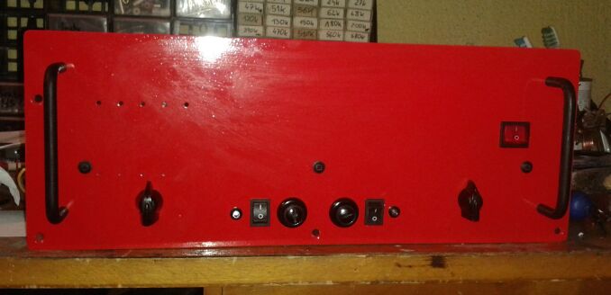

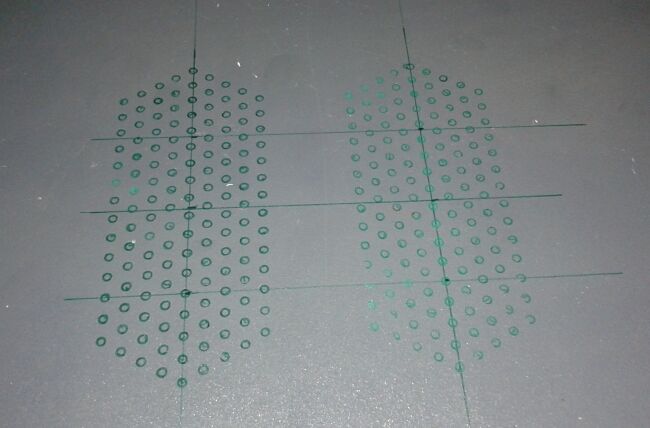

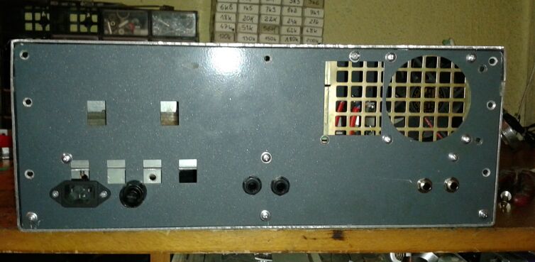

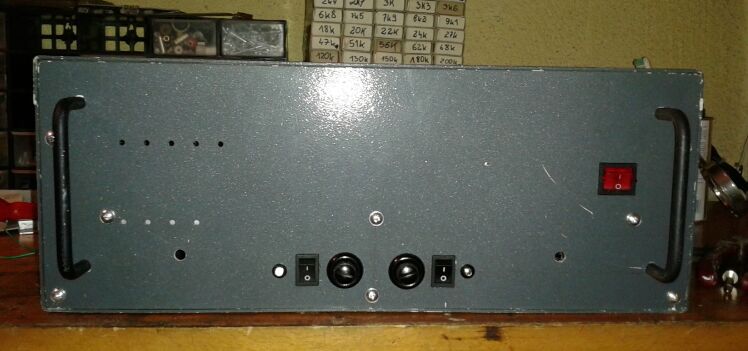

Dla kolegi hybryd15 załączam zdjęcia przodu i tyłu oraz zdjęcie naniesionych przyszłych otworów w obudowie nad lampami mocy. Obudowa ma wysokość 3,5U czyli 0,5U zostaje na dystans do powiedzmy zamontowanego nad nim preampu. Szczelina ta zapewni lepsze wentylowanie końcówki. Panel przedni będzie pomalowany na czerwono. Na zdjęciu brak założonych potencjometrów. Tył wygląda jak wygląda i inaczej prawdopodobnie nie będzie. Wiatraczek od zasilacza komputerowego będzie wydmuchiwał ciepłe powietrze z wnętrza do tyłu.

Obudowa gotowa, czy zrobiona od zera? Jak długo zajęło jej przygotowanie?
Posty: 11221
Re: Końcówka 2x50W na 6P3S-E
A wyglada na robiona od zera? Wedlug mnie nie, i nie jest. Jest to obudowa od komputera przemyslowego z tym ze splycilem ja o kilkanascie centymetrow.

Ładne. Bez zbędnej ironii - lubię taką siermiężną estetyke.

Na tę chwilę mogę pokazać panel przedni. Lakier nie jest położony idealnie bo nie mam wprawy. Aż się prosi aby dorzucić jakieś logo w tą pustą przestrzeń. Pomyślę nad tym. Wywierciłem też wywietrzniki nad lampami. Żmudna robota...

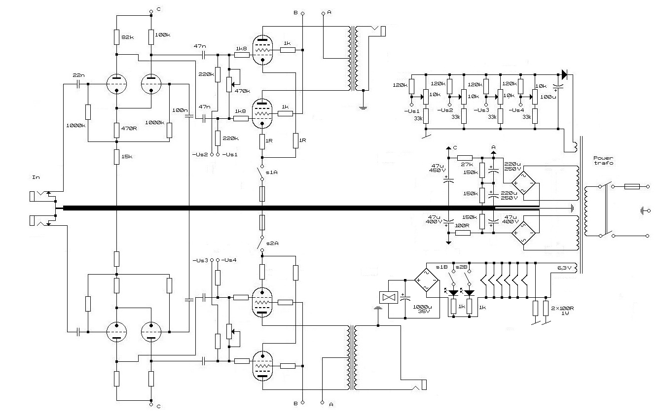

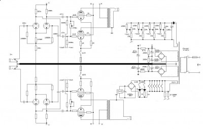

Podrzucam aktualny schemat. Zapewne nastapia zmiany w układzie zasilania biasu. Zostało mi tylko pociagnąć kable do potencjometrów. Zdjęcia zrobie po odpaleniu.

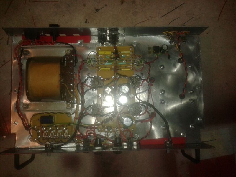

EDIT:
Jednak postanowiłem zrobić zdjęcia przed uruchomieniem. Sprawdziłem napięcie żarzenia. Jest 7V. Karta katalogowa podaje że takie napięcie skraca życie lampy do 500godzin. Zalecane jest napięcie 6-6,6V. Aby zbić napięcie potrzebny jest rezystor lekko powyżej 0,1R/5W. Ciekawe czy taki dostane...
