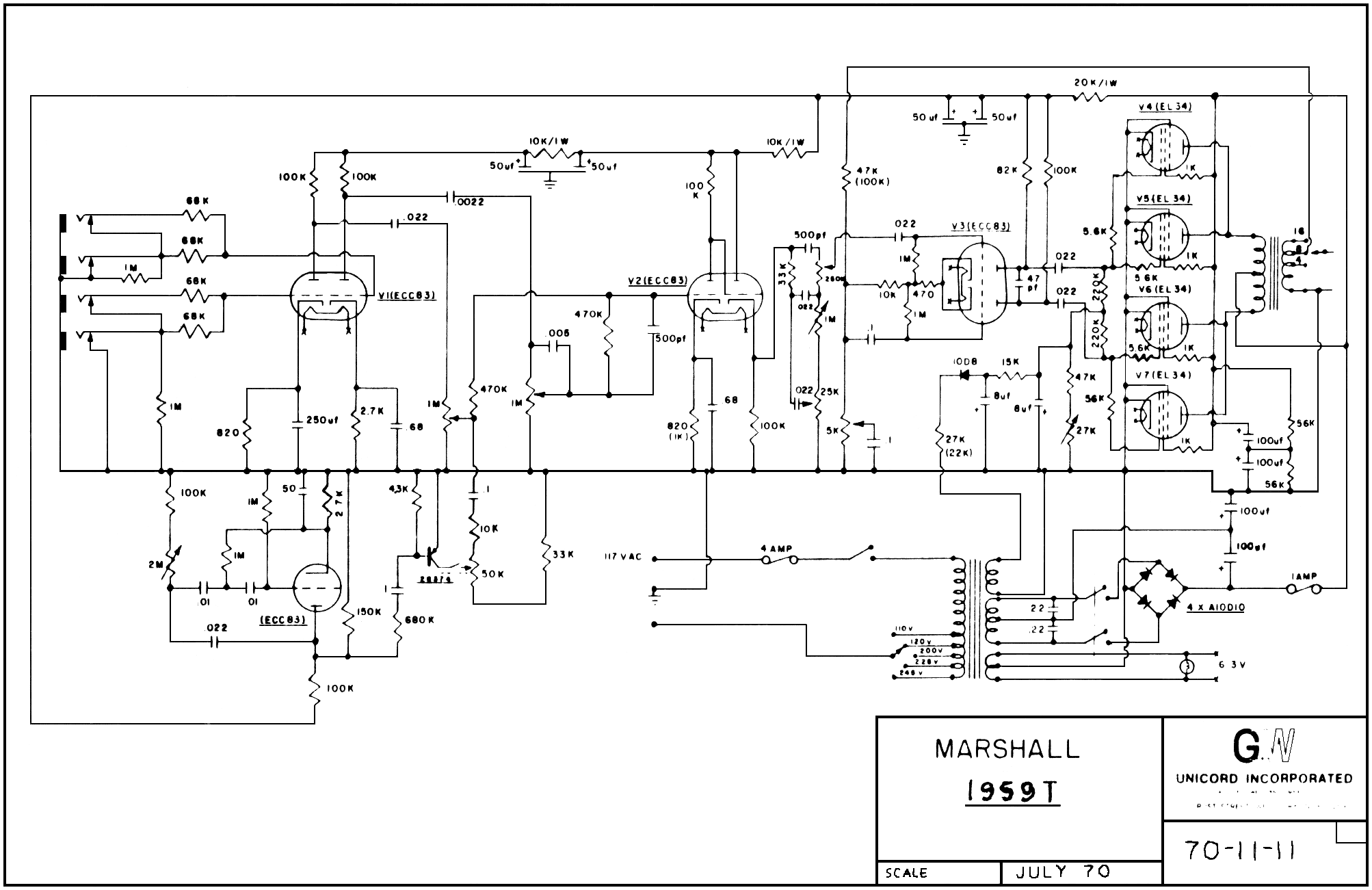

Witam , bardzo ładny wzmacniacz - chociaż w środku to kiszka ( całe szczęście że wzmacniacze mają obudowy
) . Ale nie o tym chciałem , wydaje mi się że trafo zasilające jest źle podłączone do prostownika . Trafo jest """""odpowiednie"""" , ale powinno być podłączone jak w jcm 900 tak mi się wydaje ........ nie....!!!! błąd już znalazłem szukałem i szukałem , ale się doszukałem
http://www.drtube.com/schematics/marshall/1959tu.gif
http://metroamp.com/wiki/index.php/Supe ... %2B_Supply
W 1959 coś podobne trafo było , tak to widzę . I co wy na to ?
Z tego wynika że dla tego trafa autor zrobił zły zasilacz , i watów ma mało .

Re: Kolejna kopia JCM800 - LongAmp Wallbreaker 50H
O transformatorze to już my sobie tu pogadali...
Patrz umknął mi twój rysunek
przepraszam , ale przez to główkowanie nie nadwyrężyłem za mocno umysłu
