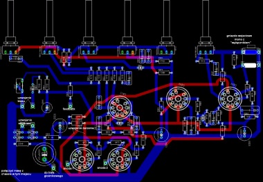

Zrobiłem niedawno wraz z kolegą kopię w/w wzmacniacza. Chciałbym ustawić odpowiednie napięcie, w sieci wyczytałem że musi to być -11,5V. Niestety nie wiem za bardzo gdzie przyłożyć sądy pomiarowe od miernika. Wiem że trzeba regulować napięcie "peerkiem" 50k przy włączonym napięciu anodowym. Czy wzmacniacz musi być podłączony do głośnika? Czy jedną z sond mam połączyć z chassis (masa) a drugą zaraz za "peerkiem"? Ustawić multimetr na VDC czy VAC? Wiem że odpowiednie ustawienie napięcia zagwarantuję dłuższą żywotność lamp mocy. Proszę o wszelkie rady i z góry za nie dziękuję. Zamieszczam pliki w celu lepszego zobrazowania.

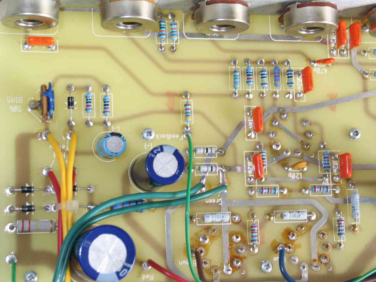

Jedyny problem jest taki, że na foto w pierwszym poście rezystorów pomiarowych brak. Więc jeśli płytka jest taka sama (a tego nie wiemy, bo autor wątku nie pokazał swojej płytki) to będzie bardzo ciężko zmierzyć prąd katodowy...

Moja płytka jest identyczna jak ta na zdjęciu. Jak zatem ustawić te -11,5V żeby nic nie lutować a po prostu podłączyć multimetr i ustawić tym montażowym 50k? W jakich miejscach przyłączyć sondy miernika? Wzmacniacz sprawdzony tzn włączony by sprawdzić czy nie ma zwarć itp. Podłączony do kolumny-gra świetnie, nie wzbudza się, tylko to jedno ustawienie mi zostaje.

A czy kol. Nowamar3 nie może sobie po prostu wstawić tych oporników 1 om w katody? Przecież w najgorszym przypadku ma do przecięcia 2 ścieżki i do zrobienia 4 luty.

Może, tylko o tym nie wie. Jeszcze cztery otwory musi wywiercić.sppp pisze:A czy kol. Nowamar3 nie może sobie po prostu wstawić tych oporników 1 om w katody? Przecież w najgorszym przypadku ma do przecięcia 2 ścieżki i do zrobienia 4 luty.
