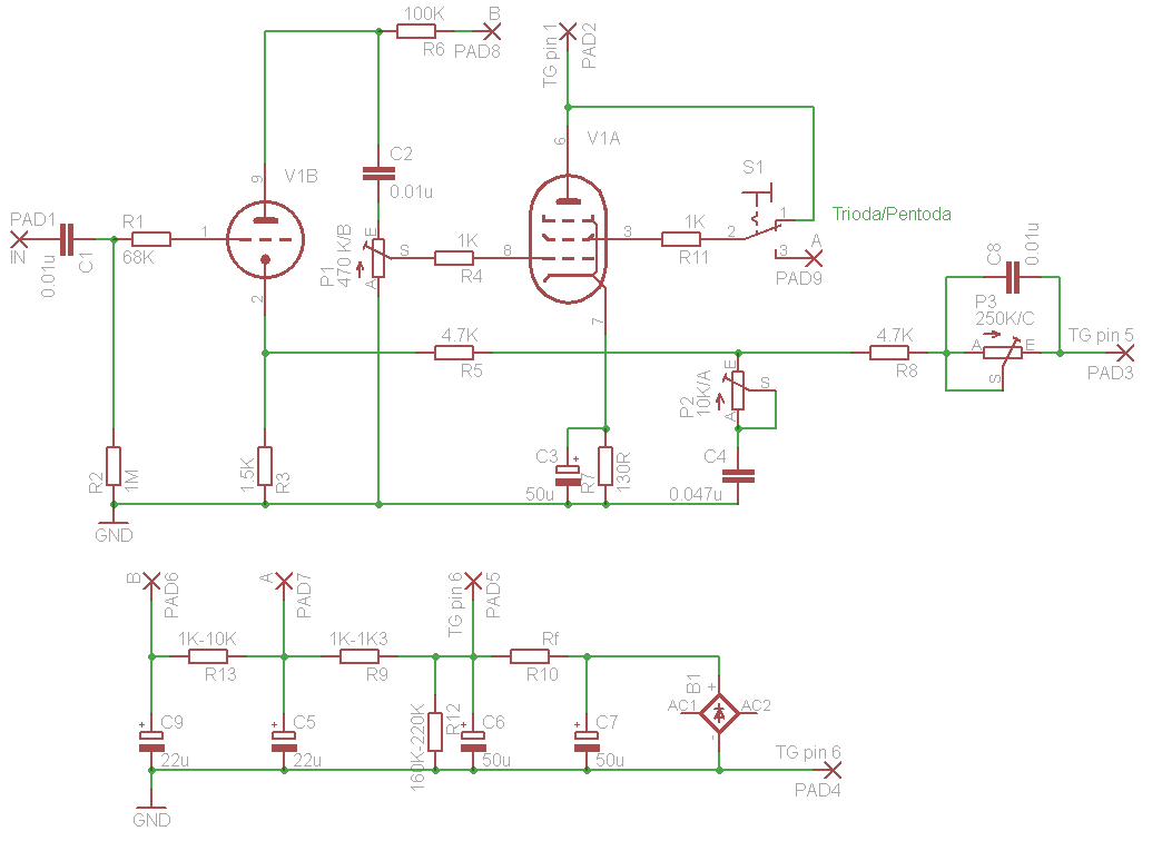

Wstawiłem do schematu przełącznik trioda/pentoda mam nadzieje, że poprawnie i jeśli na schemacie nie ma błędów to zabieram się za pcb :)
