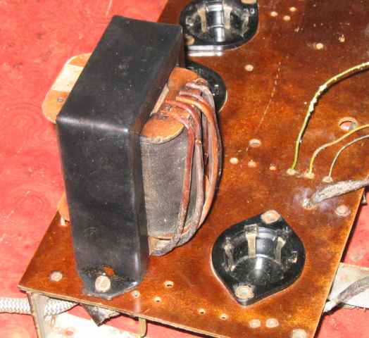

tszczesn pisze:Dzięki za informacje - o tych odrdzewiaczach niekwasowych nie wiedziałem, będę je musiał wypróbować. A co do trafa - to ono jako takie jest w dobrym stanie, to obejma je mocująca jest kiepska. A to spuchnięcie jest naprawdę lekkie i nie musi być nawet wywołane zardzewieniem blach, ale po prostu ich tendencją do 'rozepchnięcia się'.
Tak teraz na zdjeciu widzę w czym rzecz - rzeczywiscie trafo w niezłym stanie - mój pomysł nie do tej sprawy :(

tszczesn pisze:No to spróbuję - najpierw mechanicznie (szczotką stalową) usunąć większość rdzy, potem owym Cortaninem załatwić resztę, a na końcu pomalować czarnym lakierem jak w oryginale. - mam nadzieję, że uda się bez zdejmowania obejmy.
Lakier mozesz klasc bezposrednio na CORTANIN - nawet to jest wskazane - tak więc zostaw tę czarną powłokę, która zostanie po pomalowaniu odrdzewiaczem, a potem lakierek (bez podkladu) - myślę, że będziesz zadowolony

Tafo już zrobione :)
No więc dzięki waszym radom transformatorek już jest zrobiony i sprawny - widać go na zdjęciu już na chassis. Prawda, że ładniejszy? Zamiast Cortaninu zastosowałem Pol-Rust, bo tego pierwszego jakoś w sklepach nie było, a Pol-Rust to podbnież to samo tylko innej firmy.

tszczesn pisze:Aby trochę odpocząć od polityki rozpoczynam nowy ontopiczny wątek i liczę na odpowiedzi :)
W niedawno kupionym przeze mnie Telefunkenie T40Z jest sobie trafo (sieciowe). Ogólnie w stanie niezłym , ale blaszana obejma, trzymająca blachy w kupie i jednoczesnie z oczkami do mocowania transformatora jest dość silnie skorodowana (głównie na górnej powierzchni). Rozebrać trafa nie za bardzo można, bo jest lekko spuchnięte i raczej jej nie założę z powrotem, a jakość odrdzewić i zakonserwować ją trzeba, bo się wniedługo zupełnie rozsypie. I tu pytanie - zna ktoś jakąś metodę (chemię?) która pozwoli oczyścić rdzę nie uszkadzając samego transformatora (karkasu, uzwojeń itp)?
Ja do tego celu używam prepratu cortanin -inaktywuje on rdzę i zamienia ją w warstwę ochronną.Rdza przybiera kolor granatowo czarny.\po wyschnięciu można pokryć lakierem.Ja używam lakieru do felg samochodowych w lkolorze srebrnym/ Uwaga nie zalewać uzwojeń ! preparat nakładać tylko na elementy stalowe.
