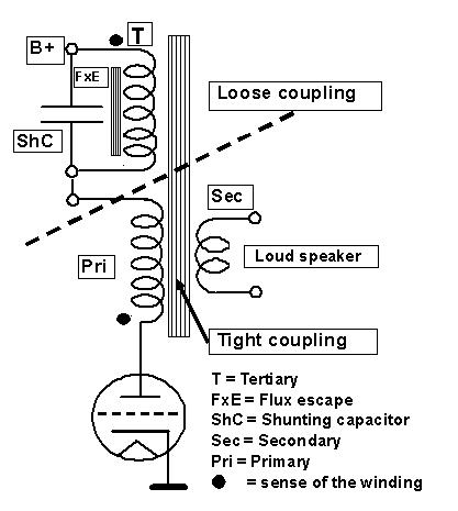

Odświeżam wątek ponieważ okazuje się, że można zmusić transformator toroidalny do pracy we wzmacniaczu SE, bez stosowania rdzenia ze szczeliną lub skomplikowanych układów kompensacji.
http://www.triodefestival.net/uploads/p ... ri.ppt.ppt
wersja pdf:
http://www.polisois-audio.com/documenti ... _guido.pdf
Ostatnio zmieniony wt, 12 maja 2009, 17:34 przez Zibi, łącznie zmieniany 1 raz.

Zibi pisze:Odświeżam wątek ponieważ okazuje się, że można zmusić transformator toroidalny do pracy we wzmacniaczu SE, bez stosowania rdzenia ze szczeliną lub skomplikowanych układów kompensacji.
To może moja propozycja nie była taka zupełnie bałamutna i bez sensu? :D

Tylko czy przypadkiem, to dodatkowe uzwojenie z kondensatorem nie będzie robiło zwarcia dla prądu przemiennego? :roll:
Ciekawi mnie sposób przedstawienia tego uzwojenia kompensującego, jest tam jakby dodatkowy rdzeń narysowany z drugiej strony symbolu uzwojenia, co to jest?
