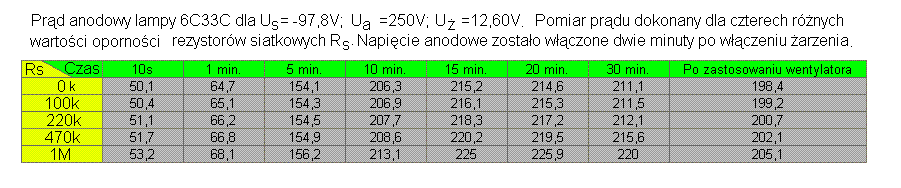

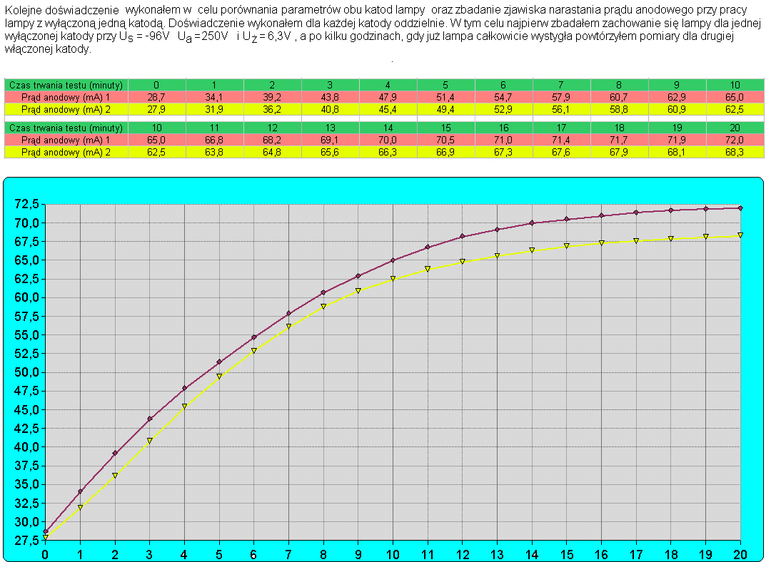

Zachęcony powtarzającym się w wielu dyskusjach zagadnieniem narastania i niestabilności („pływania”) prądu anodowego lamp 6C33C przy „sztywnej” polaryzacji siatki postanowiłem przyjrzeć się bliżej temu zagadnieniu i spróbować je zbadać. Być może poznanie mechanizmów wywołujących to zjawisko pozwoliłoby je w pewnym stopniu ograniczyć lub całkowicie wyeliminować. Zastanawiałem się czy przyczyną narastania prądu anodowego może być wzrost prądu siatkowego wywołujący zmianę (spadek) „minusa”siatki i przez to wzrost prądu anodowego, czy też zmiany prądu Ia wywołuje zmiana temperatury katody prowadząca do wzrostu emisji termoelektronowej. Gdyby wzrost prądu anodowego wywoływał narastający prąd siatki, to fakt ten można by łatwo zaobserwować wykonując proste doświadczenie polegające na obserwacji prądu Ia przy różnych wartości rezystora polaryzującego siatkę (Rs) przy różnym obciążeniu lampy. Przed tym jednak sprawdziłem czy po czasie (120s) podawanym przez producenta lampy, jako czas wystarczający do rozgrzania katody osiąga ona maksymalną, czy tylko wystarczającą do normalnej pracy lampy temperaturę. Doświadczenie wykazało, że temperatura katody żarzonej znamionowym napięciem 12,6V uzyskuje wystarczającą temperaturę przed upływem dwóch minut, jednak jeszcze przez około 10 minut temperatura katody stopniowo wzrasta o czym świadczy zachodzący w tym czasie niewielki, choć wyraźny spadek prądu żarnika (wykresy w załączniku 1 i 2). To spowodowało że większość eksperymentów z lampą przeprowadzałem po upływie 15-60 minutach od włączenia napięcia żarzenia.
Po tych ustaleniach wróciłem do eksperymentu pozwalającego ocenić jaki wpływ wywiera wartość oporności polaryzującego siatkę (Rs) na prąd anodowy. Aby to zbadać zastosowałem w układzie polaryzacji przełącznik pięciopozycyjny i cztery rezystory o oporności 100kΩ, 220KΩ, 470kΩ i 1MΩ. Przełącznik pozwalał również podłączyć napięcie ujemne wprost do siatki lampy z pominięciem rezystora. Wynik doświadczenia okazał się negatywny – wartość rezystora miała niewielki wpływ na prąd lampy i prawie żadnego wpływu na zjawisko płynięcia prądu anodowego w pierwszych kilkunastu minutach po włączeniu wzmacniacza (tabela w załączniku 3).

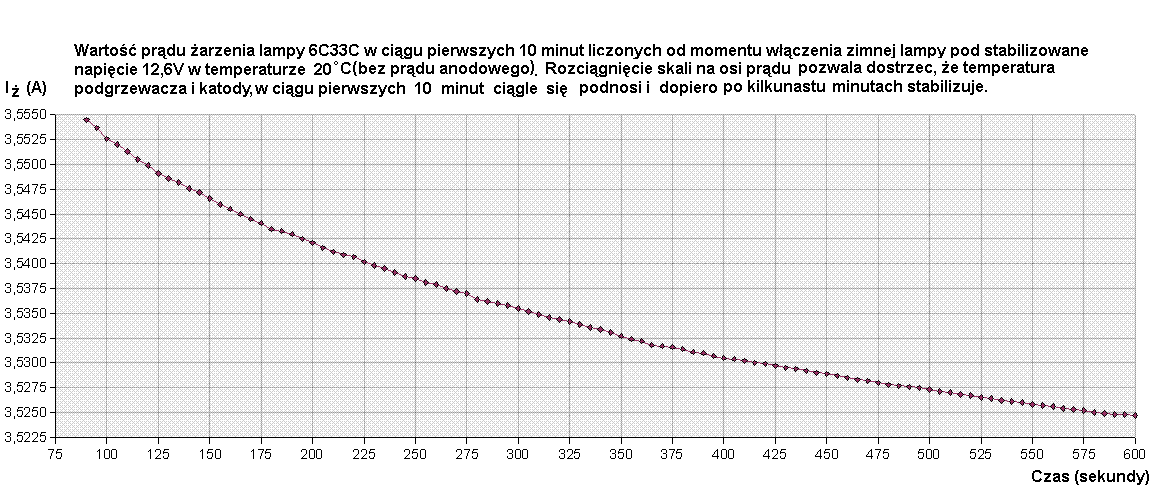

Następnie sprawdziłem czy rosnący prąd anodowy wpływa w jakiś sposób na prąd żarzenia (tabela w załączniku nr.4), oraz czy zmiana samego napięcia żarzenia wpływa znacząco na wartość prądu anodowego po ustaleniu się nowej „równowagi” cieplnej w lampie (wykres w załączniku nr. 5). Ten ostatni test wykonywałem przy załączonej tylko jednej katodzie. Obie próby wykazały dużą zależność porównywanych parametrów. Na koniec sprawdziłem czy obie katody mają podobną emisję oraz czy „pływanie” prądu anodowego jest porównywalne dla obu katod lampy (wykres i tabela w załączniku nr. 6) Oba systemy (katody) lampy okazały się bardzo do siebie podobne, natomiast najbardziej zaskoczyło mnie to, że jeśli w lampie załączone są obie katody to prąd anodowy narasta dużo bardziej i osiąga dużo większą wartość niż wynikałoby to z sumy prądów każdej z katod pracujących oddzielnie. Wszystko to świadczy to, że na prąd anodowy lampy najbardziej wpływa temperatura jej elektrod, która najpierw rośnie na skutek dużej mocy traconej w lampie, a po pewnym czasie jeszcze się minimalnie podnosi na skutek nagrzewania się całej konstrukcji wzmacniacza, której bezwładność cieplna jest dużo większa niż samej lampy.

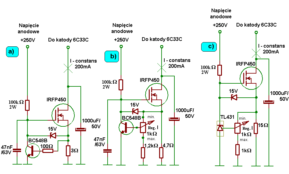

Pewnym rozwiązaniem problemu „pływania” prądu anodowego lamp 6C33C może być umieszczenie w obwodzie katody lampy źródła prądowego o wydajności 200mA (lub innej), zablokowanego kondensatorem dla składowej zmiennej sygnału m.cz. W załączniku zamieszczam schemat trzech bardzo prostych źródeł prądowych, które mogą być zastosowane we wzmacniaczach SE na tej lampie bez potrzeby przerabiania układu. Z przedstawionych układów najbardziej godnym polecenia jest układ C, gdyż jest on najbardziej precyzyjny i bardzo stabilny temperaturowo. Jego zastosowanie wymaga jedynie podłączenia go w układ i przy pomocy potencjometru regulującego minus siatki pierwszej takiego ustawienia polaryzacji siatki lampy, aby po włączeniu wzmacniacza napięcie na katodzie wynosiło około 10V. Regulację prądu przeprowadza się potencjometrem 1k rozpoczynając regulację od najniższej jego wartości aż do uzyskania wartości pożądanej. Po wyregulowaniu wartości prądu należy skorygować wartość napięcia na katodzie. Regulację należy przeprowadzać bez sygnału m.cz na wejściu wzmacniacza.

Ja sądzę, że nie przysechł.Myślę , że Romek zdrowo się napracowal, aby rozwiać rózne "tajemnice" 6C33 i przedstawił w sposób nie budzący wątpliwości pewne zaleznosci termiczno-elektryczne.Opracował układ w trzech wersjach dla utrzymywania ustawionego prądu anodowego .Lisor pisze:.
Sądząc po ,,frekwencji,, temat jakby przysechł.
Wypadałoby ten układ zastosować w swoim wzmacniaczu, co niezwłocznie uczynie.Więc do roboty Panowie..

Aby nie byc gołosłowny, wykonałem układ Romka w trzeciej wersji, na płytce drukowanej 50x35mm.Tranzystor zaopatrzyłem w niewielki radiator.
Wykonałem pierwsze próby na żarówkach niskowoltowych.Nastawiony prąd nie zmieniał sie pomimo zmiany obciązenia.Dzisiaj podłączyłem prowizorycznie układ do wzmacniacza-jeden kanał. Ustawiłem prad na 196mA zmniejszając bias o około 10V . Miedzy katodą a masa odłozyło napięcie, jakie zmniejszyłem na biasie .Napięcie to zmienia sie w trakcie rozgrzewania lamp.Na zimnej lampie wynosi około 5V i gwałtownie rośnie czasie kilku pierwszych minut grzania. Oczywiście prąd 196 mA nie ulega zmianie . Nastepna próba to zamiana lamp miejscami.To samo. Natęzenie pradu 196 mA i ani drgnie.Jakby lampy były identyczne, a przecież nie są.
Jedna uwaga. Podczas włączenia wzmacniacza prad nie osiaga wartosci ustawionej z uwagi na ładowanie baterii elektrolitów zasilacza, co trwa kilka sekund , az do osiagniecia maksymalnego napiecia anodowego.
Próba ostatnia .Podłaczyłem wzmacniacz do mojego zestawu grającego.
Kanał z układem słychac głosniej ,az do momentu "dojścia drugiej lampy do swoich parametrów. Zmian w dżwieku nie słyszę.
To sa pierwsze moje spostrzeżenia po zainstalowaniu układu.Teraz wypada wytrawić drugą płytke i wykonać układ dla drugiego kanału.Układy wmontuje mocujac tranzystory do podstawy , która posłuzy jako radiator.Oczywiście mikowa podkładka izolujaca , pasta.
