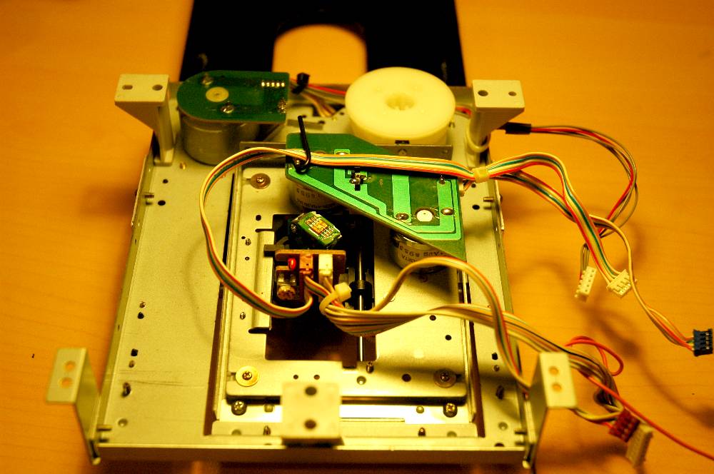

Znacie się trochę na naprawach odtwarzaczy CD? Mam problem i szczerze mówiąc nie wiem jak go ugryźć.
1. Wkładam płytę
2. płyta rozpędza się
3. laser świeci (widać czerwone światełko)
4. laser próbuje ogniskować
5. płyta zatrzymuje się, a na wyświetlaczu same zera
Typ napędu to KSS-150A
Proszę poradźcie jak mam sobie poradzić z problemem.

Zacznij od delikatnego przetarcia soczewki miękką watą. Jeśli nie pomoże (raczej nie pomoże :) ) to pooglądaj "wózek" na którym siedzi laser - gdzieś (możliwe, że przy krańcu taśmy) będzie malutki potencjometr. Teraz już metoda prób i błędów - delikatnie potencjometrem w prawo i testujemy. Jeśli po jakiś 3 ruchach w prawo nie będzie poprawy, to wróć do pierwotnego położenia i próbuj w lewo. Staraj się jak najmniej nim kręcić, gdyż jest bardzo delikatny.
O dziwo ta prosta metoda dość często się sprawdza.
pierwszy
Post autor: pierwszy »
Szkoda zachodu na podkrecenie lasera, nawet jak sie nie uszkodzi laser ta metoda jest na miesiac, dwa i problem wroci.
Na pierwszej fotce widac bardzo wyraznie tego pr-ka.
Lasery KSS150A (i klony) sa jednych z najtanszych na rynku, kosztuja cos ok 20-30 PLN, tak ze nie ma co rzezbic, trzeba wymienic i juz!
