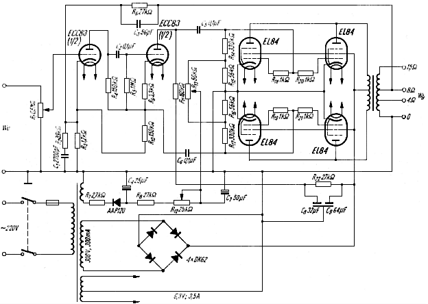

cały schemat podaje w załącznikuampliman pisze:Aby zmierzyć się z tematem potrzebne są dane dotyczące wzmacniacza, który planujesz zbudować. Nie wiadomo (a ja przynajmniej się nie doczytałem) w ogóle o jaki układ Cic chodzi; przykładowo czy chodzi o układ niesymetryczny z jedną lampą, czy przeciwsobny.
dodatkowe informacje są na http://www.fonar.com.pl/audio/projekty/ ... 11/wzm.htm
dodam fragmenty z opisu tego wzmacniacza co do parametrów transformatora:
,,Orientacyjne dane techniczne transformatora w przypadku konieczności spełnienia wymagań Hi-Fi są następujące:
przekrój rdzenia: 20÷25 cm2,
indukcyjność uzwojenia pierwotnego : 70÷90H,
rezystancja uzwojenia pierwotnego: nie większa niż 2x100 omów,
indukcyjność rozproszenia (całe pierwotne do wtórnego): rzędu 10mH,
impedancja pierwotna (od anody do anody): 3600÷4000 omów,
przekładnia dostosowana do przewidywanego obciążenia. ''
,,Dane techniczne dobrze wykonanego wzmacniacza w wersji Hi-Fi są następujące:
moc wyjściowa: 20W przy h<= 0,4% (40Hz i 1000Hz),
moc wyjściowa: 35W przy h<=3,0% (1000Hz), moc dla muzyki (chwilowa) może sięgać 40W,
pasmo przenoszonych częstotliwości: 20÷50000Hz,
czułość wejściowa: około 1,0V (zależy od głębokości ujemnego sprzężenia zwrotnego).
Optymalne warunki pracy lamp: napięcie anodowe 300V, spoczynkowa wartość prądu anodowego 36mA (dla jednej lampy), maksymalna wartość prądu anodowego przy największej trwale oddawanej mocy 46mA, największa wartość prądu siatki ekranującej przy wysterowaniu 11mA.''
Może troche zawiłe ale może da coś się z tego zrobić

Zrobiłem obliczenia za pomocą dostępnego w sieci programu Tadeusza Figińskiego (do pobrania ze strony ecc).
Wybrałem (tak jak w oryginalnym artykule) moc 35VA, pasmo przenoszenia od 20Hz, Raa=4000omow, prąd anodowy 2x36=72mA.
Z obliczeń wychodzi:
rdzeń 23 centymatry kwadratowe, przekładnia dla 8 omów 22,36, uzwojenie pierwotne 7811 zwojów drutu 0,252, uzwojenie wtórne 349 zwojów 1,5mm.
Wielkość rdzenia jak widać zgadza się z podanymi danymi w artykule.
Zrobiłem obliczenia dla 13 centymetrowego rdzenia. Wychodzi, że dla tego wzmacniacza pasmo od dołu wyniesie 60Hz.

Z tego co widzę to uzwojenie wtórne wejdzie bez problemu w rdzeń , który posiadam ale z wtórnym może być mały problem. czy obcięcie górnego pasma do 30 kHz dużo by dało??ampliman pisze:Z obliczeń wychodzi:
rdzeń 23 centymatry kwadratowe, przekładnia dla 8 omów 22,36, uzwojenie pierwotne 7811 zwojów drutu 0,252, uzwojenie wtórne 349 zwojów 1,5mm..
ampliman pisze: Zrobiłem obliczenia za pomocą dostępnego w sieci programu Tadeusza Figińskiego (do pobrania ze strony ecc)..
mógłbym prosić o link??
Według mnie obcięcie pasma od góry nie ma istotnego wpływu na możliwość zmniejszenia rdzenia - w odróżnieniu od niskich częstotliwości na to pasmo wpływa przede wszystkim sposób wykonania uzwojeń a nie wymiary kolumny środkowej.

rdzenia nie chcę wcale zmiejszać tylko najbardziej straszą mnie ilości uzwojeń które tu muszę zastosować noi wobec tego muszę teraz zastosować zmiejszenie kilku parametrów takich jak obcięcie górnego pasma do 30kHz noi pewnie mocyampliman pisze:Według mnie obcięcie pasma od góry nie ma istotnego wpływu na możliwość zmniejszenia rdzenia.
