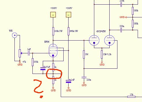

Schemat obiecany post wyżej w pdf`ie. Tak, pętla jest globalna, USZ jest ujemne na szczęście (nie, nie dodatnie :P ). Zapomniałem w ferworze walki dopisać iż układ ma dwa odrębne zasilacze anodowe - pierwsze dwa stopnie wymagają nieco wyższych niż 250V napięć. Stopnie wejściowe tj. pierwszy, inwerter i sterujący lampami mocy są "czyste" - sprawdzane wiele razy oscyloskopem (brak wzbudzeń i innych podobnych śmieci). Wracam na warsztat, przetestuję samą końcówkę mocy (lampy parowałem z tolerancją do 1mA odchyłu w obrębie pary ; niesymetrie w obrębie transformatora likwiduję regulacją przedpięcia. 26-26 26-27 25-26 25-25 <- takie Ia mam dla Ua = 240V, Us = -100V).

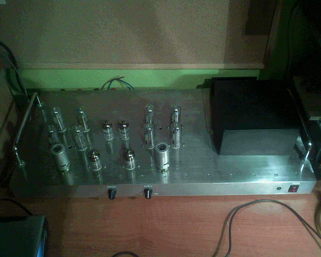

Rozpięcie USZ nie daje nic, powtarzam, nie daje nic. Widzisz Piotrze, w moim przypadku kubek pomógł lecz nie znacznie, pompowanie osłabło. Nadal podejrzewam, że stopień mocy sprzęga się w jakiś sposób z pierwszym. Zaobserwowałem również ciekawą zależność (parę minut temu), otóż gdy ujemnym przedpięciem siatek próbuję uzyskać symetrie obu gałęzi to pompowanie pojawia się i narasta im bliżej zsymetryzowania układu lamp mocy jestem. Natomiast gdy układ (prądy anodowe poszczególnych gałęzi) są różne np. w chwili obecnej jedna gałąż ma 26mA druga 10mA i pompowania NIE MA !, gdy zbliżam się gałęzią z prądem 10mA do wartości 20mA całość zaczyna wzbudzać się na infradźwiękach właśnie. Prawidło to działa też gdy pierwsza gałąź (26mA) jest dostrajana do drugiej. Dźwine ....
Na wieczór wrzucę dwie fotki - wnętrza i widoczek ogólny bez tr.gł.

Przyjrzałem się zdjęciom i chcę pogratulować Koledze bardzo ciekawej konstrukcji. Kosztowała na pewno mnóstwo pracy. Ciekaw jestem czy to jakiś sprawdzony przez wielu konstruktorów układ, czy własna koncepcja? To co mnie zaskakuje w tym wzmacniaczu to duża ilość stopni wprowadzających spore wzmocnienie, oraz głębokie sprzężenie zwrotne, zastosowane zapewne dla ograniczenia tego wzmocnienia i minimalizacji wprowadzanych przez układ zniekształceń nieliniowych. Przy tak bardzo rozbudowanym elektrycznie i mechanicznie wzmacniaczu znalezienie przyczyny wzbudzenie z pewnością nie będzie łatwe. Przyjęta przez Kolegę wartość napięcia anodowego zasilającego stopień końcowy (240V) wydaje sie nieco za duża, zwłaszcza, że noty katalogowe lampy 6S19P mówią o potrzebie redukcji maksymalnej mocy traconej w anodach z 11W do 7W przy stosowaniu napięcia przekraczającego 200V. Za to prądy spoczynkowe na poziomie 10mA (na każdą lampę) sprawiają wrażenie zbyt niskich, albowiem dla tak ustalonych prądów (przy małym wysterowaniu) lampy będą pracowały na bardzo zakrzywionych odcinkach charakterystyk.

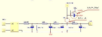

Wystarczy spojrzeć na tę część schematu, którą tu skopiowałem, oraz zauważyć iż w oznaczonym węźle mamy sumowanie się dwóch sprzężeń:
- wejściowego - poprzez rezystor 330kOhm,
- wyjściowego - poprzez rezystor 15kOhm.
Z Teorii Automatycznej Regulacji wynika, iż jest to układ warunkowo stabilny o b. dużych przeregulowaniach. Powodem tego jest ujemne i silne sprzężenie zwrotne obejmujące cały tor wzmacniający.
Dlatego też w konstrukcjach elektrometrycznych (vide, np. oscyloskopy) stosuje się nieduże, ale lokalne ujemne sprzężenia zwrotne, by w ten sposób zdecydowanie poprawić odpowiedź impulsową wzmacniacza.
Moim zdaniem i na podstawie wieloletniej praktyki wiem, iż jeśli nie zmienisz konfiguracji ujemnego sprzężenia zwrotnego, to będzie to "walka z wiatrakami".
Każde i niewielkie (a to nieuniknione) zmiany napięć zasilających powodują zanikające drgania oscylacyjne w torze głównym wzmacniacza.
Poza tym, to ze względu na transformator wyjściowy, dla coraz mniejszych częstotliwości ujemne sprzężenie zwrotne maleje (maleje moduł różnicy zwrotnej i gdy przestaje być on większym od jedności przestaje działać ujemne sprzężenie zwrotne), a więc dla b. małych częstotliwości wartość wzmocnienia w torze głównym jest kiepsko kontrolowana.
