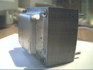

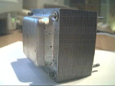

Witam, kiedyś pisałem, że robię nawijarkę do transormatorów i miałem dać znać jak zakończę. Zakończyłem ją, ale nie jest taka jaką chciałem - nie ustawia zwojów cyfrowo, jedynie procesor zlicza zwoje, a ustawiać je trzeba ręcznie - ale da radę żyć ;)
Jednak nie o to mi chodzi. Nawinąłem cewkę na karkas z sieciówki. Jest założony na rdzeń EI84 także od sieciówki(TS80/5). Teraz chcę na podstawie znajomości parametrów dławika wyznaczyć przenikalność magnetyczną rdzenia. Planuję przekształcić wzór na indukcyjność, ALE jaki mam przekształcać wzór? Co książka to inny wzór, jakie wzory stosujecie Wy do obliczenia dławika?
Dławik będzie pracował beż żadnego prądu stałego, jedynie podłączę go do generatora pradu zmiennego, aby zmierzyć jego indukcyjność. Jest bez szczeliny(na zdjęciu E i I są na styk, ale jeśli będzie to przeszkadzać to ustawie blaszki, aby w siebie wchodziły nawzajem). Cewka ma 2180zwojów, rezystancję równą 189,4ohma. Jeśli będziecie chcieli to zmierzę przekrój rdzenia i średnią długość drogi magnetycznej, ale chodzi mi o wzór, a nie aby ktoś mi liczył. Nie wiem co by jeszcze było potrzebne. Bardzo prosze o pomoc. Dodaję jego foto.

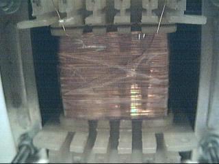

Nawijarka to zwykły silnik od wycieraczek od jakiegoś poloneza z prętem gwintowanym(wał obracajacy karkas) na konstrukcji z płyty pilścniowej. W obudowie tego silnika(12V 1,5A) jest taki styk, który może posłużyć właśnie jako licznik obrotów. Silnik jest wolny i super nadaje się do nawijania transforamtorów i dłwików - nie rusza szybko! Licznik jest zbudowany na AT89C2051 i podłączony do komputera przez COMM2. Jeśli bardzo zależy Ci na tych zdjęciach to je zrobie, ale naprawdę taki opis pozwala całkowicie odwzorować rzeczywisty wygląd mojej nawijarki.
