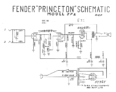

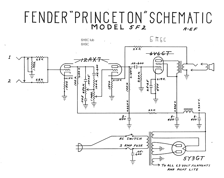

Chcę zastosowac jakoweś trafko do układu takiego.
czy do tej lampy 6П6C bedzie któres się nadawało? Czytałem gdzies o oporze 2000 omów -toz to ogromny opór jak na trafko ! co czynic?
