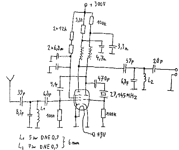

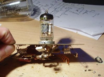

Zmontowałem, w zasadzie z nudy, takie cos jak w załączniku. Spodobało mi się, że układ o dziwo zadziałał :D dlatego zakładam temat. Problem polega na mojej niewiedzy, a dokładniej: jak zrobić obwody wejściowe i wyjściowe? Skleciłem "na czuja" to co widać na schemacie. Program III zbiera ładnie, chyba jeszcze RM (coś o kościele gadali...) czyli tylko najsilniejsze stacje. Słabsze giną w szumach. Zauważyłem, że gdy manipuluję przy cewkach, przytykam rózne kondensatory, dotykam grotem lutownicy do masy to odbiór potrafi sie ładnie poprawic lub popsuć. Czyli wina po stronie właśnie filtrów... Są jakieś gotowe recepty na nie? Co ogólnie sądzicie o tym układzie?
Użyłem lampy PCF802 i podpiołem do radia Karioka.
Schemat narysowałem na papierze, zrobiłem zdięcie i pobawiłem się chwilke w zmniejszenie ilości kolorów. Gdyby dzięki temu jakis element nie dał się zidentyfikować odpiszę w poscie.

Może chociaż ktoś oceni samą koncepcję układu?
Osobiście chętnie dodał bym jeszcze jakiś wzmacniacz, żeby odciąć drogę śmieciom z generatora. Mam tylko nadzieję, że teraz nie promienuje zbyt mocno tym 27,145MHz...
Edit:
Przed sekundą wsadziłem PCF82 - znaczna poprawa odboru :D
Ten korwerter będzie działał dobrze tylko w zakresie 93-100MHz.
Celowe wydaje się zastosowanie kwarców przełączanych.
Rozumiem, że cewka wejściowa i stosowny kondensator jest eliminatorem częstotliwości kwarcu?

To akurat wiem, wsadziłem jaki miałem. Chciałem nawet kupić komplet (wyjdą 3 na całe pasmo) do konwertera z zestawu do samodzielnego montażu, ale kto był tydzień temu na wolumenie wie ilu było sprzedawców... W końcu kupiłem 32MHz w którejś budzie i mogę odbierać BIS na samym końcu skali.
Co do cewki na wejściu - w założeniu tak, ale czy spełnia swoje zadanie, nie wiem. Bez niej w każdym razie odbiór znacznie słabnie.

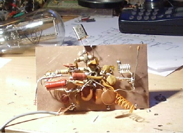

W załącznikach aktualne zdięcia układu. Czy popełniłem jakiś błąd montażowy? Nie znam sie na w.cz. Zmontowałem wszystko na płytcze drukowanej, podłączonej do masy. Odbiór jest znacznie lepszy niż na poprzednio zlutowanym pająku z elementami o nieposkracanych nóżkach :)
Czy częstotliwości kwarców są jakoś znormalizowane? Wyliczyłem, że potrzebne bedą trzyi: 22MHz, 28,5MHz i 35MHz. Nie wiem czy takie się w ogóle produkuje :|

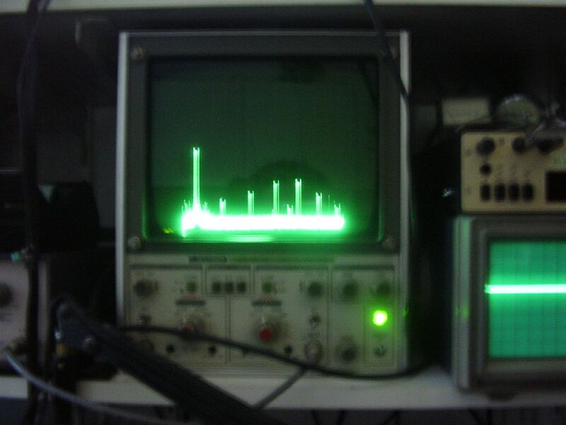

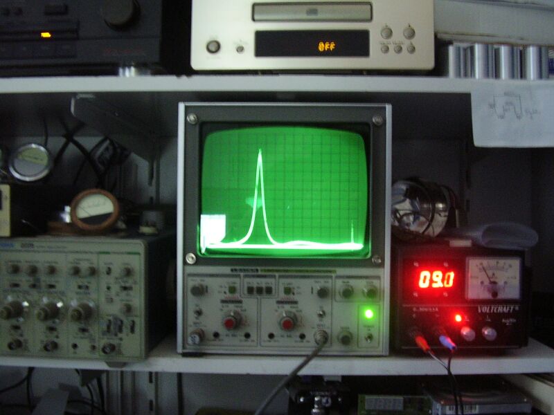

Dzięki uprzejmości użytkownika macska, któremu serdecznie dziękuję konwerter został pomierzony na profesjonalnym sprzęcie, o którym mogę tylko pomarzyć :roll:
Pierwszy załącznik to pasmo - środek wypada na ok 90MHz, w górę i w dół po ok 3MHz. Drugi przedstawia "śmieci" wydostające się przez wejście antenowe - głównie od I do V harmonicznej generatora kwarcowego, ale podobno na przyzwoitym poziomie :D W planach zamierzam dobudować jakiś separator i wzmacniacz (sygnał nie był zbyt silny wg przyrządów, co może być wynikiem niedopasowania do nich, radio w każdym razie dostaje bardzo silny sygnał).

Można spróbować usunąć kondensator 5,1p.Pojemność własna lampy powinna wystarczyć,aby zachodziło mieszanie.Przez niego oscylator promieniuje w antenę.Wzmacniacz odseparował by sygnał oscylatora no i czułość podskoczy!

Alek pisze: Rozumiem, że cewka wejściowa i stosowny kondensator jest eliminatorem częstotliwości kwarcu?
Cewka 5zw. i c 8,2pf jako eliminator na 27Mhz???
brys pisze: Co do cewki na wejściu - w założeniu tak, ale czy spełnia swoje zadanie, nie wiem. Bez niej w każdym razie odbiór znacznie słabnie.
Typowy obwód wejściowy nastrojony na f odbieraną.Bez niej wejście staje się szeropasmowym,selektywność=0

sp1loi pisze:
A jednak tak właśnie jest :)
Sam przecież zauważyłeś :)
Myślę, że pytanie Alka należy rozumieć raczej w ten sposób:
Czy jedynym "eliminatorem częstotliwości kwarcu" jest ten właśnie równoległy obwód LC
na wejściu ? :)
Jak wiesz...
Przyzwyczailiśmy się do nazywania "eliminatorem" ( niekiedy "pułapką"), obwodu ( najczęściej rezonansu szeregowego ) nastrojonego na "eliminowaną" częstotliwość :)
Przykładowo "eliminatorem p.cz." zwykło się nazywać obwód zastosowany na wejściu odbiornika w celu "wyeliminowania" ( ;) ) przed mieszaczem, sygnałów o częstotliwości leżącej w obrębie pasma przenoszenia filtru za tym mieszaczem :)
Tymczasem obwód w którym korzystamy z dobrodziejstw rezonansu równoległego - jak w tym wypadku... Też ma pewne ciekawe właściwości ;)
Dla przykładu znacznie tłumi sygnały o częstotliwościach leżących daleko poza częstotliwością rezonansu :)
