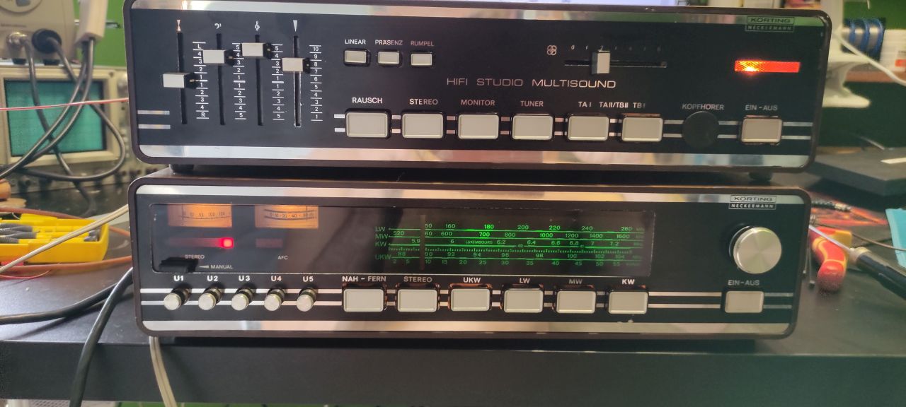

Za 100zł sobie taki fajny zestaw(tuner+ wzmacniacz) kupiłem na grupach na Facebooku.
Jak najbardziej zabytek, bo ma to 52 lat, tuner częściowo germanowy, choć jest dekoder stereo TCA290, wzmacniacz w 100% krzemowy.

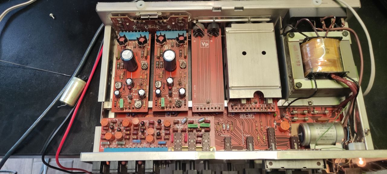

Wzmacniacz się gotował bez sygnału.....okazało się, że końcówka mocy w klasie A i się prąd spoczynkowy w prawym kanale "rozjechał", w tym stanie tranzystory BD163 po kilku sekundach parzyły, a wzmacniacz pobierał z sieci JAŁOWO :!: , bagatela 48-55W.
Machnąłem w obydwu kanałach R620 , wymieniłem stare elektrolity w końcówkach, w tym momencie wzmacniacz gra, pobiera początkowo 27-30W , po kilku minutach stabilizując się na 20-22W, pomiar po stronie 230V.
Ale czy ze zwiększaniem głośności ta moc pobierana nie ma rosnąć czasem?
Wie ktoś, jaki powinien być prąd spoczynkowy końcówek mocy?
Schemat wzmacniacza załączam, to "pseudo-kwadrofonia"
koerting_hifi-studio-multisound_iib_sm.pdf
Teraz mam prośbę o schemat tego tunera w zestawie......nie chodzi stereo, żarówka sprawna, podejrzewam rozstrojone obwody LC dekodera lub uszkodzony TCA290, znalazłem w internecie scalak NOS ale bym wolał tu iść raczej w MC1310, bo PLL lepiej zagra.
Nie zapalają się kontrolki(zielona i czerwona) od AFC, poza tym tuner gra, choć trzeba zrobić korektę początku i końca skali.
Ciekawy sprzęcik.....pomoże ktoś?

Dziękuję za odpowiedź.....problem z prądem spoczynkowym "wylazł" sam :evil:
Okazało się, że prąd spoczynkowy ma być około 50mA, mierzony po wyjęciu jednego z bezpieczników końcówki mocy(1,25A).
Było aż 140mA, nie szło zjechać poniżej 120mA, uwalony tranzystor od regulacji prądu spoczynkowego, uwalony dziwnie, bo na testerze OK a prąd za duży...przegrzany? A może starość?
Wymieniłem oba na BC337, "z marszu" ustawiłem około 50mA na każdym z kanałów, tranzystory mocy zimne :D , choć po otrzymaniu paczki osiągały 65 stopni Celsjusza.....jak było 3 razy tyle, co być powinno, to nic dziwnego.
Skorodowany PR-ek działa OK, ustawia się nim połowę napięcia zasilania na kondensatorze 2200uF na wyjściu.
Wzmacniacz gra jak burza, bas jest mocny i ma "pazur".

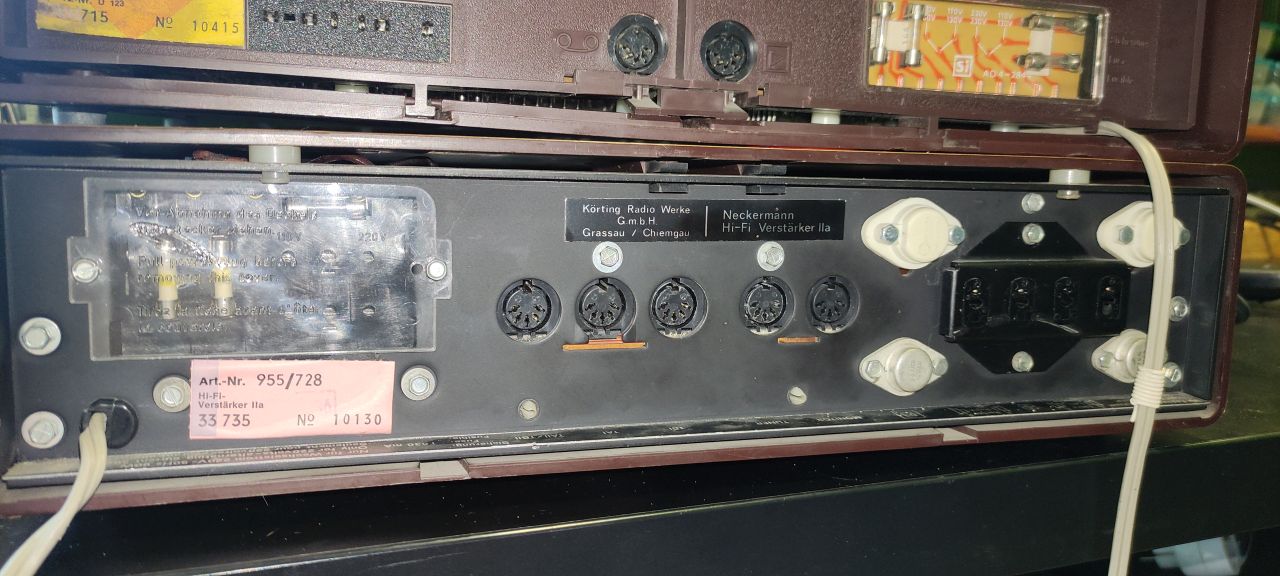

Typy sprzętów to będzie kiepsko.....jakiś jełop oderwał nalepkę z danymi tunera :evil:
Wzmacniacz to Koerting HiFi Studio Multisound IIb
Tuner to Stereo-Tuner IIa

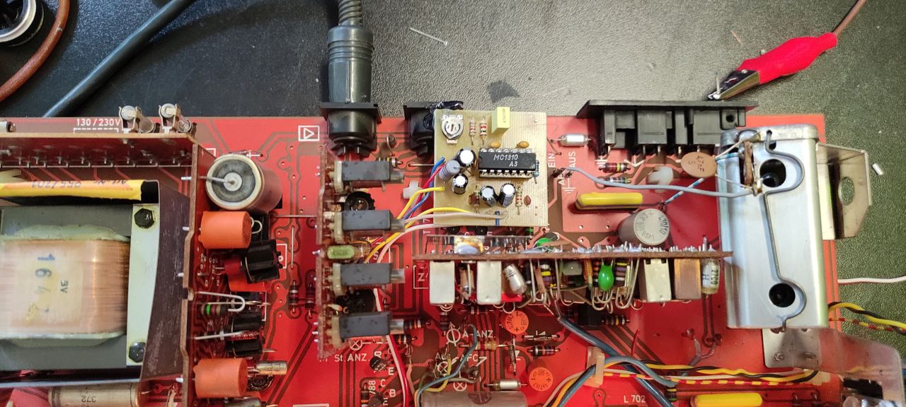

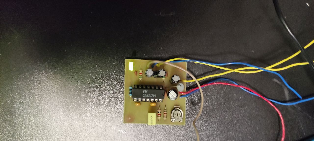

Wskutek braku jakiejkolwiek dokumentacji i możliwości jej zdobycia, zacząłem działać sam :lol:

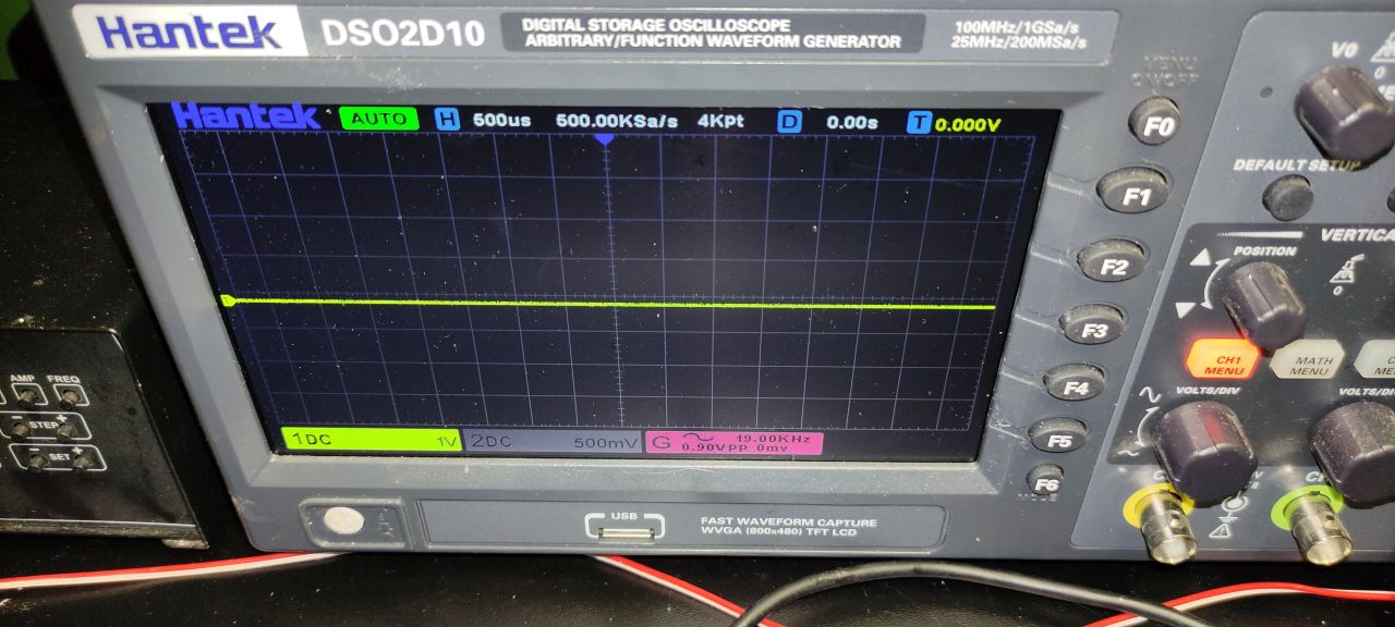

Powstał dekoder stereo "zamienny" na MC1310, na fotkach widać podany sygnał 19kHz sinus z generatora
Oraz świecącą diodę LED, wlutowałem coś ze "zmiotek" warsztatowych, byle tylko sprawdzić.
Dekoder jak widać dekoduje symulowanego "pilota" 19kHz, jutro próba w radiu, wlutuję się z wyjściem na oryginalne filtry MPX od TCA290, jego samego wylutuję a zastępczą PCB przylutuję do pola masy na oryginalnym module, ten Koerting ma głowice UKF sprawną, na owe czasy nowoczesną, BF245A jest na wejściu, J-FET w 1972 roku świadczył o prestiżu urządzenia, bo jeszcze german królował i tutaj w torze p.cz. FM siedzą germanowe AF.
Ale najbardziej mnie dziwi brak jakichkolwiek wzmianek o tym tunerze, podobnych wzmacniaczy, o identycznym układzie elektrycznym, Koerting produkował kilka ale tuner to zagadka.

Uruchomiłem dekoder stereo na MC1310, co ciekawe TCA290 na żadnym schemacie ani w aplikacji nie ma filtrów MPX jako LC a tylko RC, tu też tak jest i wlutowałem się z kabelkami zastępczego dekodera w otwory po wywalonym TCA290.
Tutaj zastąpiłem żarówkę STEREO czerwoną diodą LED, rezystor "na szybko" 910R z szuflady.
Jak widać dekoduje stereo, gra bardzo przyjemnie, dźwięk nie jest ostry i piskliwy jak w układzie w ogóle bez filtrów MPX, bo i taki popełniłem w początkach pandemii, na uniwersalnej PCB.
Nie udało mi się "zmusić" oryginalnego układu sterowania żarówką STEREO, tak by dogadał się z MC1310 :evil:
