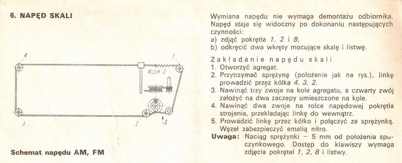

Witam Kolegów.
Poproszę uprzejmie o skierowanie mnie,gdzie mogę znaleźć powyższy rysunek lub fotkę.
W internecie skierowało mne na kupienie całej serwisówki,zresztą - przeterminowana oferta.
Dostałem ten "klocek","żyje", ale linka zerwana i skłębiona.
"Z góry" dziękuję i pozdrawiam Kolegów.
Jacek

Bardzo dziękuję,Kolego AZ12, za pomoc i wklejenie fotki z obiegiem.
