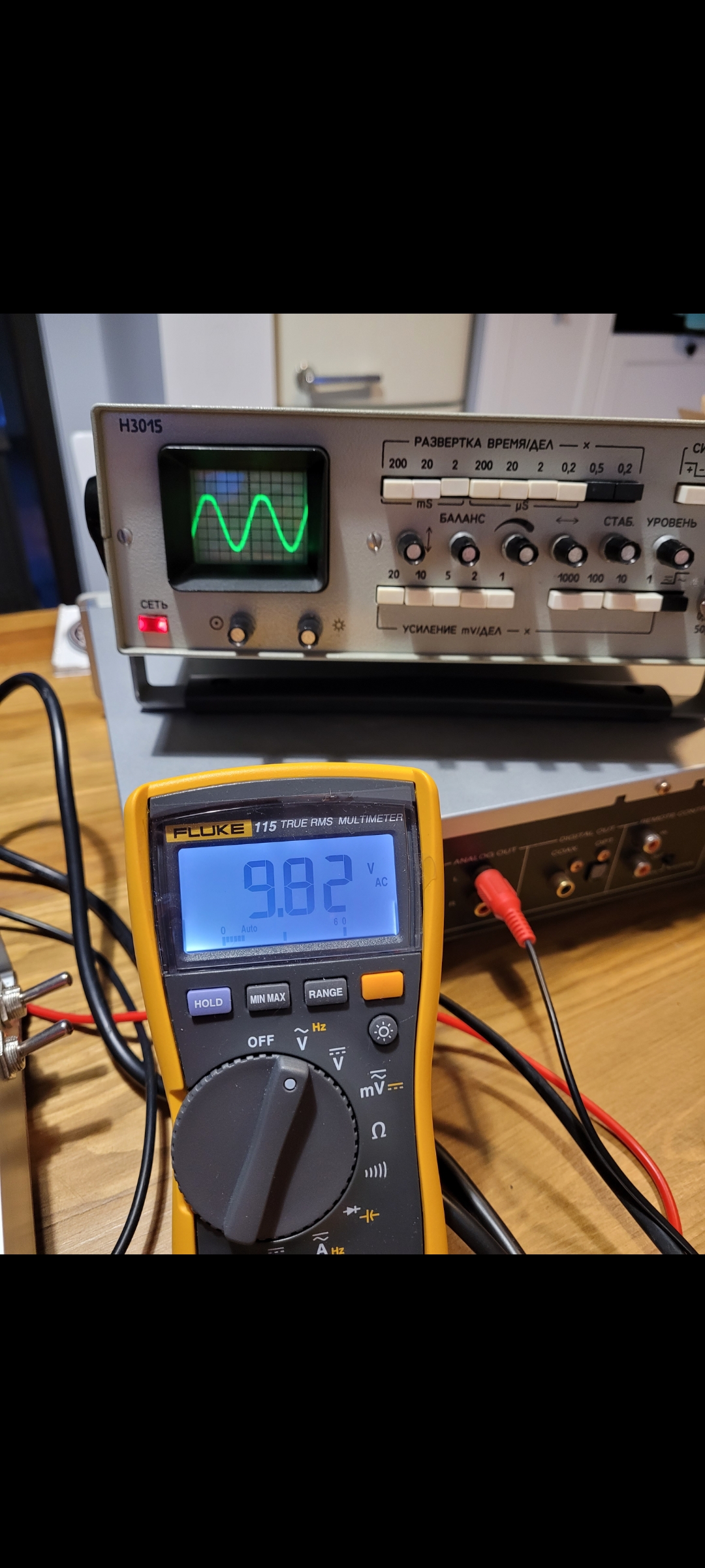

3. I najważniejsze pytanie- podczas pomiarów probnego stopnia sterującego, sygnał 1V rms, sinus 1k, 10kHz, 20kHz, uzyskałem ładny sinus 70V na oscyloskopie dla kazdej czestotliwosci, jednak ze wzrostem częstotliwości miernik pokazywał spadek napięcia sygnalu- odpowiednio do 38 dka 10kHz i 18V dla 20kHz , mimo, że na oscyloskopie amplituda sygnału nie zmieniała się. - czy że wzrostem f maleje napięcie? Miernik trueRms. Czy błąd w konstrukcji?

Miernik lichy { lub warunki jego podłączenia}. :D

Miernik raczej ok, generator taki sobie, radziecki oscyloskop. Wszystko podłączone na krokodylkach.

Jak zajrzysz do karty katalogowej miernika to zobaczysz, że dokładność pomiaru jest wyspecyfikowana od 45 Hz do 1 kHz i tylko w tym zakresie możesz się spodziewać sensownych wartości.

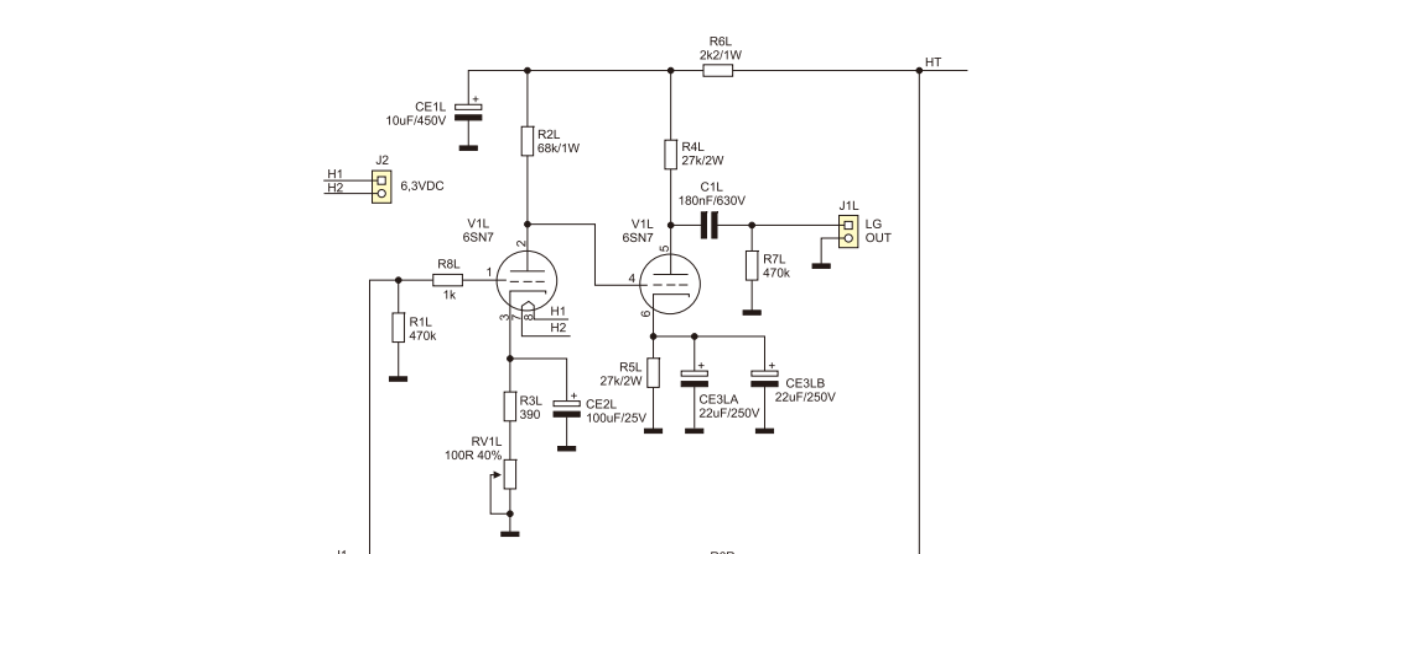

Dzień dobry,
wracając do pytania o stopień sterujący, poniżej oryginalny schemat AVT, zresztą najpopularniejszy dostępny w sieci, o którym wspomniałem. Od niego wychodzę. i tu nasuwają mi się dwa pytania:.
Pierwsze : W jaki sposób obliczyć w symulatorze punkt pracy drugiej połówki 6H8C, przy sprzężeniu galwanicznym? podłączyć, pomierzyć, i wtedy nanieść na wykres?
czy może da się to zrobić już na tym etapie, ale jak, skoro nie ustalam wartości Rk, a napięcie na siatce będzie wysokie, równe anodowemu z pierwszej połówki?
I drugie pytanie: czy nie lepiej zastosować sprzężenie pojemnościowe, wyliczyć Ug-, Rk, i z precyzyjnie wyliczyć wcześniej punkt pracy drugiej połówki? czy może różnice w poziomie zniekształceń wahające się w symulatorze w przedziale 0.5-2% są pomijalne na etapie projektowania stopnia sterującego, i nie warto aż tak się tym przejmować?

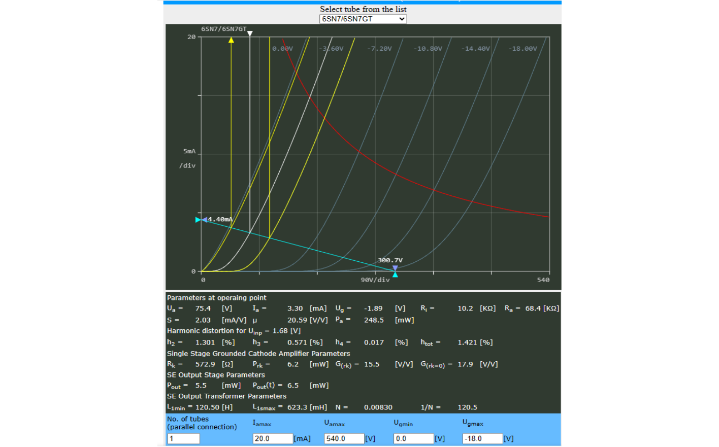

Poniżej mój założony punkt pracy drugiej połówki 6H8C, przy napięciu Ug=-5V całkowity poziom zniekształceń przy pełnym wysterowaniu to 1,6%, wzmocnienie pozwoli uzyskać sygnał sterujący 140V p-p. Tylko jak ten punkt ustalić przy sprzężeniu galwanicznym?
pozdrawiam, Mikołaj

kofan777 pisze: pt, 19 stycznia 2024, 11:26W jaki sposób obliczyć w symulatorze punkt pracy drugiej połówki 6H8C, przy sprzężeniu galwanicznym? podłączyć, pomierzyć, i wtedy nanieść na wykres?
Podajesz w symulatorze wartości Ua (względem katody), Ra i Ub (również względem katody). Reszty nie potrzeba, a Rk, który wyliczy symulator nie będzie w tym przypadku brany po uwagę.
kofan777 pisze: pt, 19 stycznia 2024, 11:26czy nie lepiej zastosować sprzężenie pojemnościowe, wyliczyć Ug-, Rk, i z precyzyjnie wyliczyć wcześniej punkt pracy drugiej połówki?
Moim zdaniem lepiej. Dostaniesz lepszy punkt pracy drugiego stopnia, a kondensator sprzęgający w niczym nie przeszkadza, szczególnie, jeżeli stosujesz małe lub zerowe USZ.

kofan777 pisze: pt, 19 stycznia 2024, 11:47Tylko jak ten punkt ustalić przy sprzężeniu galwanicznym?
Wszystkie napięcia w drugim stopniu musisz wtedy pomniejszyć o Ua pierwszego stopnia, bo trzeba je podać względem katody.
Rk drugiego stopnia obliczysz niezależnie, jako Ua1/Ia2.
To dość niekorzystna sytuacja, bo drugi stopień pracujący z dużo większymi amplitudami, niż pierwszy, dostaje do dyspozycji mniejsze napięcie zasilania.
Przy okazji zwróć uwagę na fakt, że wzmocnienie takich dwóch stopni wyniesie ok. 270V/V, więc dla uzyskania 70V napięcia sterującego czułość wejścia wyniesie około 0,25V, trochę dużo, jak dla współczesnych źródeł sygnału. Można pomyśleć o rezygnacji z Ck, przynajmniej w pierwszym stopniu.

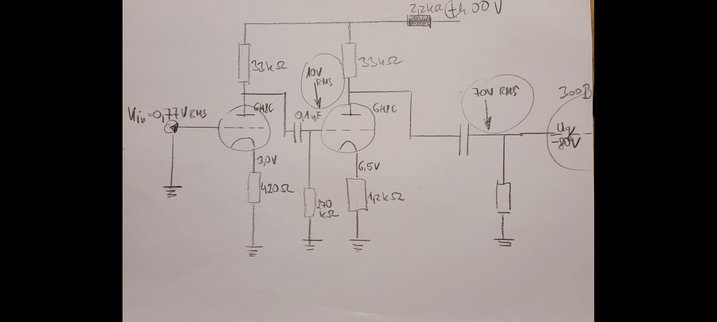

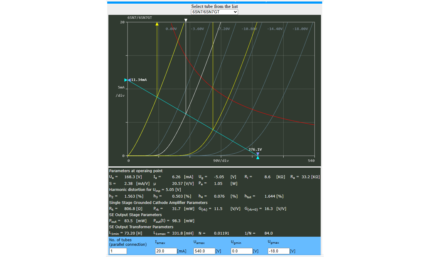

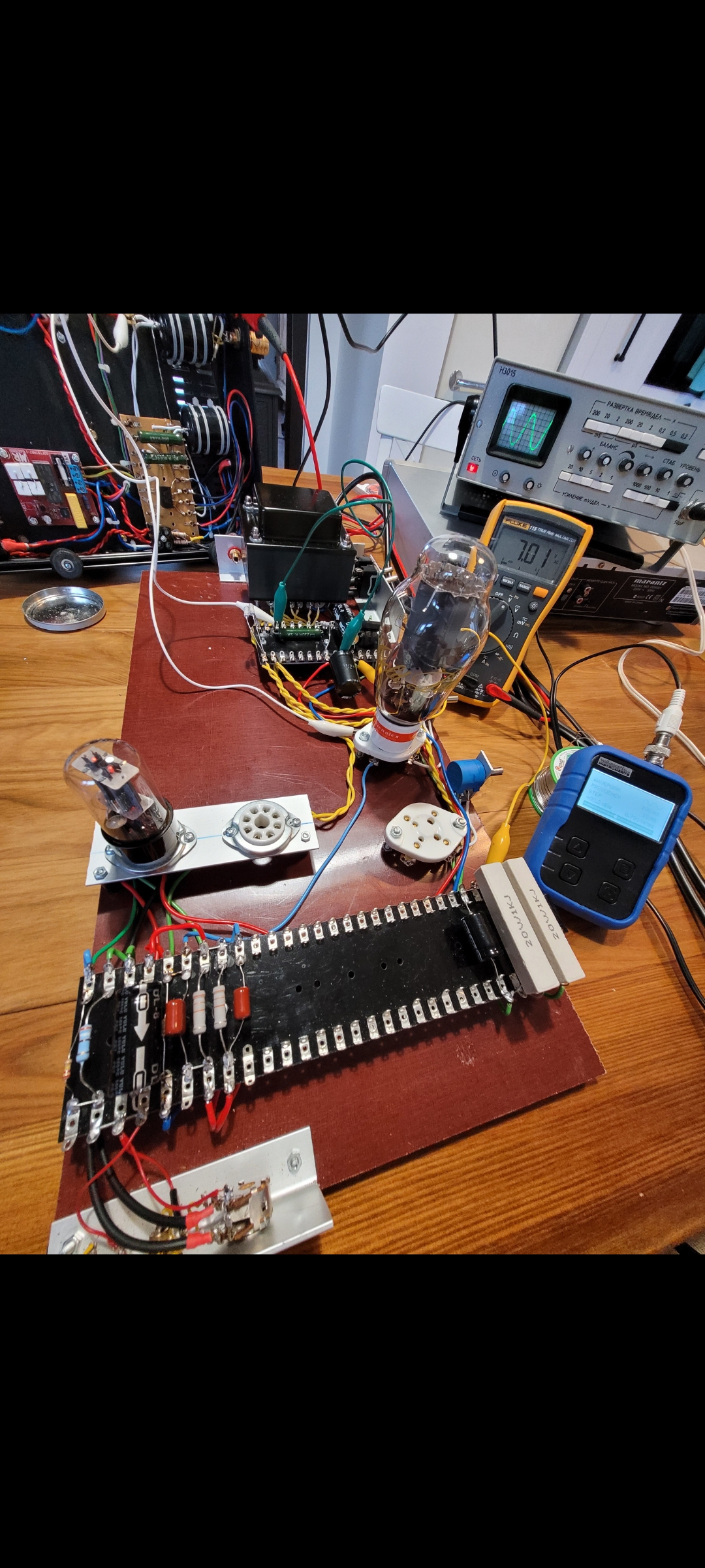

Dzień dobry, uruchomiłem wzmacniacz wg schematu
wygląda tak
żarzenie prądem przemiennym, wg mnie na moje ucho- w porządku.
gra ładnie; moc ok. 6.15W przy 8om. Ale po pomiarach nasuwają się kolejne pytania:
stopień sterujący , jak w pierwszych postach- dwie połówki 6H8C, sprzężenie pojemnościowe, bez kondensatorów w katodach. Punkty pracy dobrałem na symulatorze obciążenia, ze strony triody, pod kątem minimalnych zniekształceń. Pierwsza połówka ma na siatce -3V, druga -6.5, co przy zakladanym 12x wzmocnieniu miało dać mi 80V (160Vpp) do wysterowania lampy końcowej (Ug -70V)
pierwszy stopień z wejściowego 0.7V rms daje na wyjściu 10V RMS, bez zniekształceń, przy pełnym wysterowaniu
trochę dużo, biorąc pod uwagę, że kolejna połówka ma Ug -6.5V. te 10V rms to 14V w szczycie, czyli ponad dwukrotnie za dużo.
drugi stopień osiąga 80V rms, jednak do 60V sinus jest idealny, bez zniekształceń. niby wystarczająco dla wysterowania 300B, Vpp wychodzi ponad 160V.
tu jednak pytanie- czy można tolerować taki układ , wiedząc, że przesterowuje się drugi stopień sterujący? czy przesterowania można tolerować tylko w stopniu końcowym? przy pomiarze mocy, 6.15W sinus jest ładny, powyżej 6.5V widać spłaszczenie.
czy należy, a jeśli tak, to jak, zmniejszyć wzmocnienie I stopnia, żeby podawał do drugiej połówki 6H8C te zakładane 6.5V? mógłbym przesunąć punkt pracy w kierunku bardziej ujemnych Ug, jednak wg symulatora kosztem dużych zniekształceń, ponad 4%.
i jeszcze jedno pytanie- czy jest sens w takim wzmacniaczu (Ua ok 350V) stosować opóźnianie załączania napięcia anodowego? tzn czy to kwestia skrócenia żywotności lamp o 50%, czy raczej 2%?
pozdrawiam. Mikołaj
