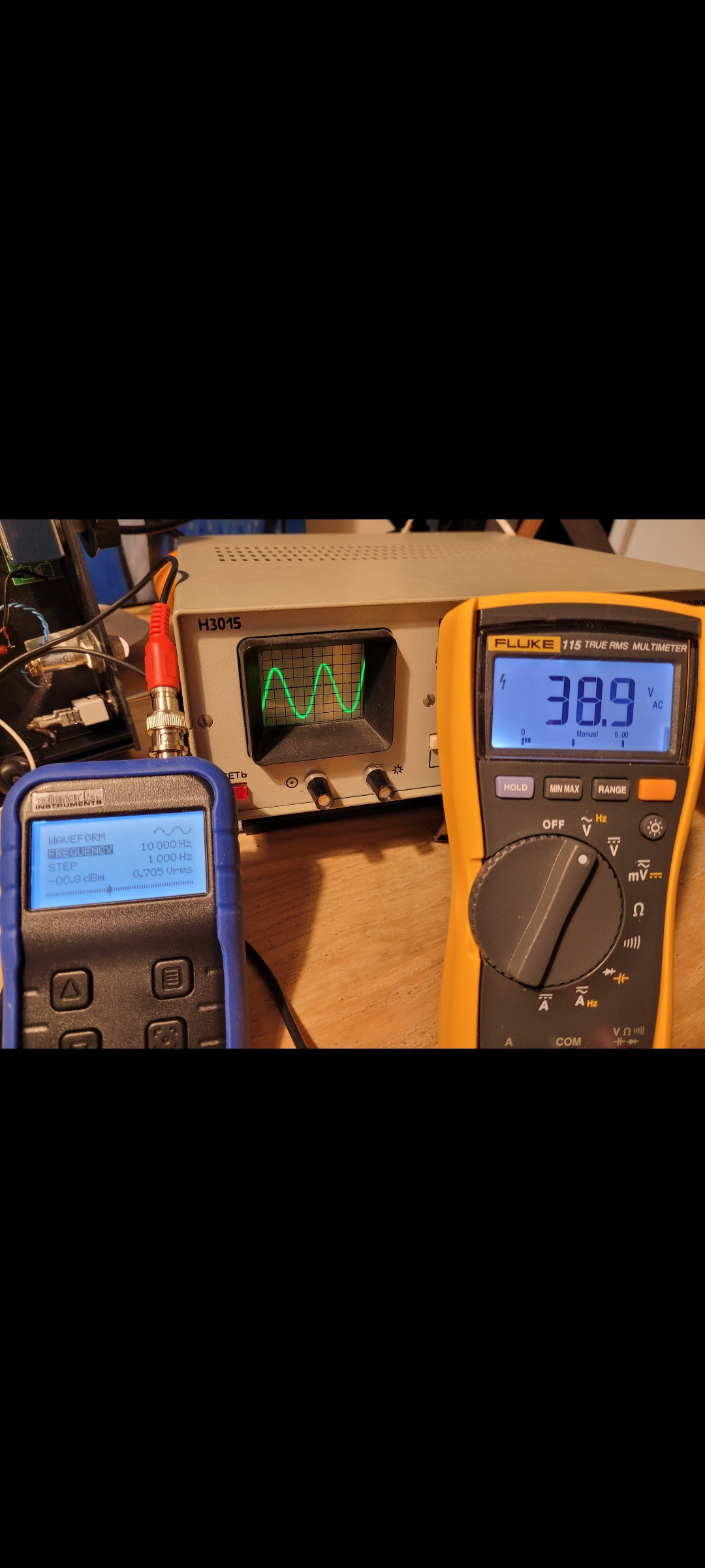

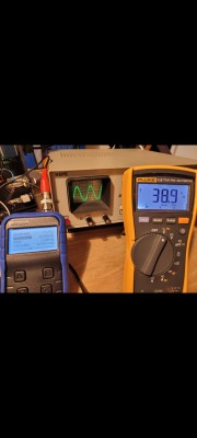

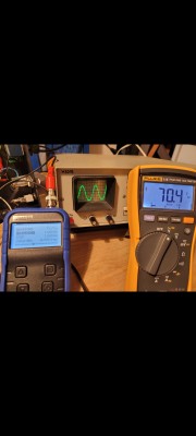

3. I najważniejsze pytanie- podczas pomiarów probnego stopnia sterującego, sygnał 1V rms, sinus 1k, 10kHz, 20kHz, uzyskałem ładny sinus 70V na oscyloskopie dla kazdej czestotliwosci, jednak ze wzrostem częstotliwości miernik pokazywał spadek napięcia sygnalu- odpowiednio do 38 dka 10kHz i 18V dla 20kHz , mimo, że na oscyloskopie amplituda sygnału nie zmieniała się. - czy że wzrostem f maleje napięcie? Miernik trueRms. Czy błąd w konstrukcji?

Miernik lichy { lub warunki jego podłączenia}.

Miernik raczej ok, generator taki sobie, radziecki oscyloskop. Wszystko podłączone na krokodylkach.

Jak zajrzysz do karty katalogowej miernika to zobaczysz, że dokładność pomiaru jest wyspecyfikowana od 45 Hz do 1 kHz i tylko w tym zakresie możesz się spodziewać sensownych wartości.
