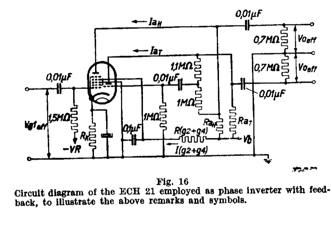

Kiedyś miałem próby loktalowego wzmacniacza z EF22 na wejściu, ECH21 jako inwerter i w koncówce 2x EBL21.
Układ inwertera z dokumentacji ECH21:
Niestety nie skończyłem projektu.

Też się do przymierzam do takiego zestawu. ECH21 / 81 według dokumentacji mają bardzo małe zniekształcenia w tym układzie. Także myślę, że warto spróbować :)
