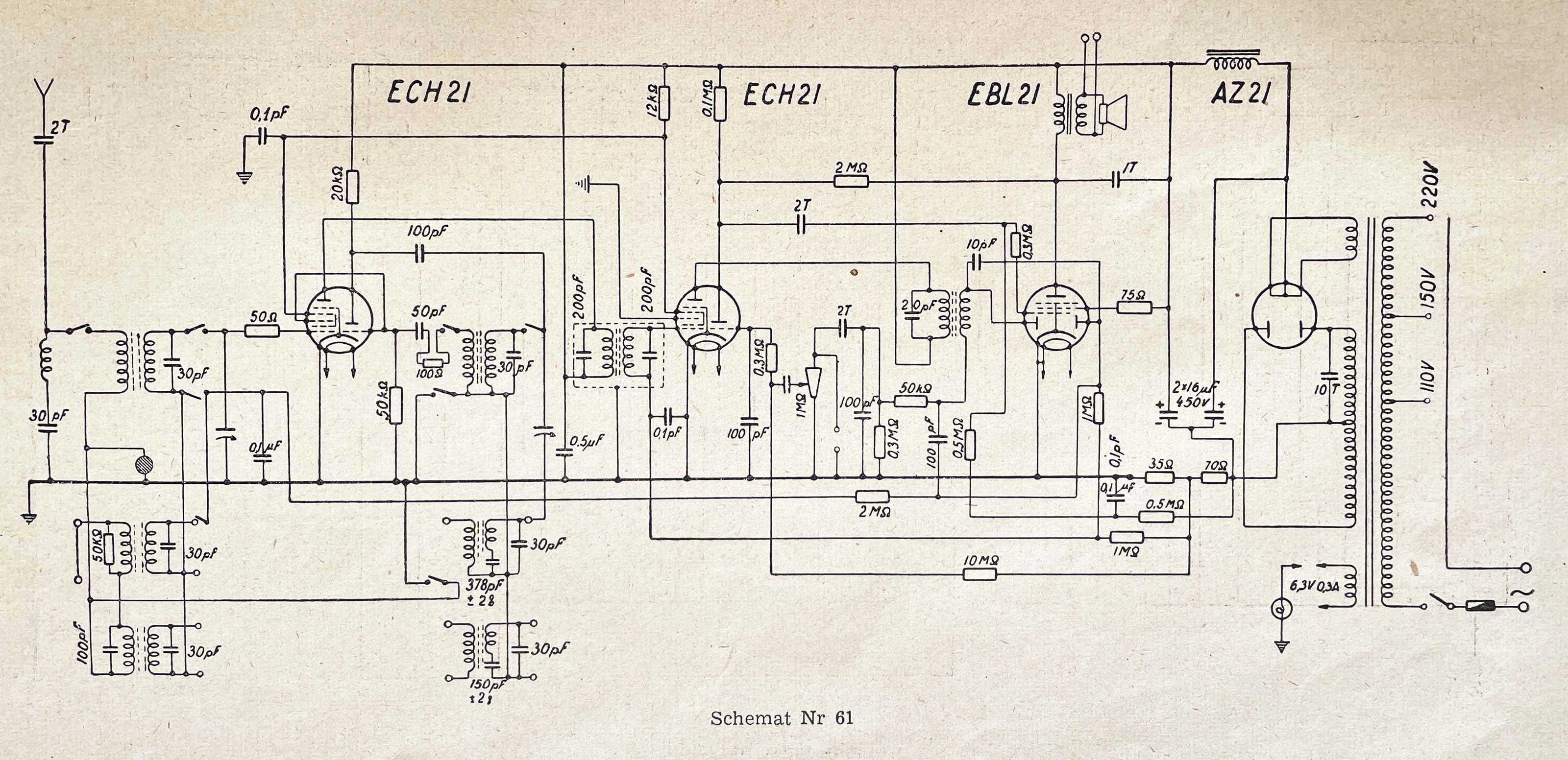

A tu luksusowa 3 + 1 lampowa trzyzakresowa sześcioobwodowa superheterodyna Orion:
https://www.oldradio.pl/foto_schematy/0 ... G_1660.JPG
Co prawda tutaj oporników ani odczepu na uzwojeniu 4V nie było potrzeba z uwagi na użycie lampy AZ21, ale przecie można było zaoszczędzić przynajmniej na pobielaniu jednego kontaktu przy podstawce lampowej, względnie pociągnąć prąd wyprostowany z końcówki uzwojenia transformatora jeśli ten był bliżej elektrolitu niż lampa prostownicza która z uwagi na wysoką temperaturę pracy powinna być odsunięta od elektrolitów tak daleko jak to tylko możliwe. Dołożenie opornika wyrównującego rezystancje połówek uzwojenia anodowego transformatora sieciowego (o ile rzeczywiście znacząco się różnią) też nie powinno być wielkim problemem, jeśli nie chce się mieć lampy prostowniczej w połowie sprawnej a w połowie zużytej.
