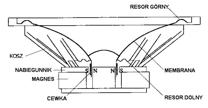

Nie miałem na myśli tej części cewki, która znajduje się szczelinie magnetowodu, bo są to zagadnienia oczywiste i chyba wszystkim doskonale znane. Oczywiście chodziło o część cewki dla której nabiegunnik wewnętrzny stanowi rdzeń z materiału o dużej przenikalności magnetycznej (gdy nie znajduje się tam pierścień miedziany). Jakby nie patrzeć, to przy dłuższych cewkach wsuwa się on do cewki lub z niej wysuwa, przy pracującej z większym wychyleniem membranie. Sądziłem, że nie da się tego nie wiedzieć, znając budowę głośnika. Poniżej rysunek głośnika z nieco dłuższą cewką.
Zdjęcie pochodzi ze strony: https://sciaga.pl/tekst/53595-54-budowa_glosnika
Wpływ tego rdzenia na indukcyjność cewki głośnika zależy ponadto od częstotliwości sygnału, podawanego na zaciski głośnika. Wynika to z istnienia zjawiska naskórkowości, więc bardziej lub mniej wnikającego w rdzeń pola magnetycznego, które generuje cewka. To też wydawało mi się dla wszystkich oczywiste, choć teraz widzę, że się jednak myliłem i dla niektórych osób są to zjawiska dość skomplikowane. Po prostu pole przekroju rdzenia (nabiegunnika wewnętrznego, wykonanego z ferromagnetycznego metalu /litego, a nie wykonanego np. z blaszek/) jest inne dla każdej z częstotliwości. Myślałem, że wszyscy to rozumieją :cry:

Wystarczy jednak aby dolna część środkowej kolumny magnetowodu była lekko podtoczona poniżej szczeliny (co jest celowe, aby zmniejszyć prawdopodobieństwo ocierania się długiego karkasu o rdzeń przy minimalnym przekoszeniu osi względem siebie) a już dolna nieczynna partia cewki zyska trochę powietrza wewnątrz siebie i zmiany indukcyjności przynajmniej częściowo się skompensują. Taki zabieg jest celowy także dlatego, że mniejsze bedą zniekształcenia nieliniowe powodowane asymetrią pola poniżej i powyżej szczeliny: przy rdzeniu niepodtoczonym pole magnetyczne poniżej szczeliny, choć bardzo osłabione względem pola w szczelinie będzie jednak większe niż przy rdzeniu niepodtoczonym.
Użytkownik głośnika nie ma jednak wpływu na kształt rdzenia, i musi wykorzystać posiadany głośnik z całym dobrodziejstwem inwentarza. Na to jak zmienia się indukcyjność w funkcji wychylenia - również nie ma wpływu, ale jak pokazują moje pomiary - nie ma co dramatyzować, mimo że użyłem zwrotnicy w konfiguracji potencjalnie wrażliwej na efekty powodowane modulacją indukcyjności pasożytniczej, a kompensacja tych zmian nie okazała się całkowita, o czym świadczy różna zawartość kolumn pierwszej i ostatniej. Nietrudno to wytłumaczyć: owa demonizowana indukcyjność (wraz z całym GDN25/40 zresztą) została zbocznikowana kondensatorem o pojemności aż 56 uF, i to głównie przez ten kondensator a nie przez GDN płynęły sygnały o częstotliwościach średnich i wysokich:
