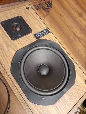

-Hej Ola, chyba mi się zepsuł wzmacniacz, bo coś trzeszczy. Zerkniesz na niego?
-Jasne. O, pokaż co to za głośniki, mogę zdjąć maskownicę? ... Acha...

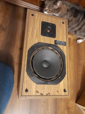

Bo nie ma jak stare dobre szmaciaki
Niestety TONSIL nie wyprodukował ich w rozmiarze 20 cm, a jedynie 12, 16 oraz 25 cm. Kto zdążył się w nie zapatrzyć - nie doświadczy takiej przykrej niespodzianki.

Ale to nie jego pazurki dokonały takich spustoszeń. Samo wzięło się i zrobiło

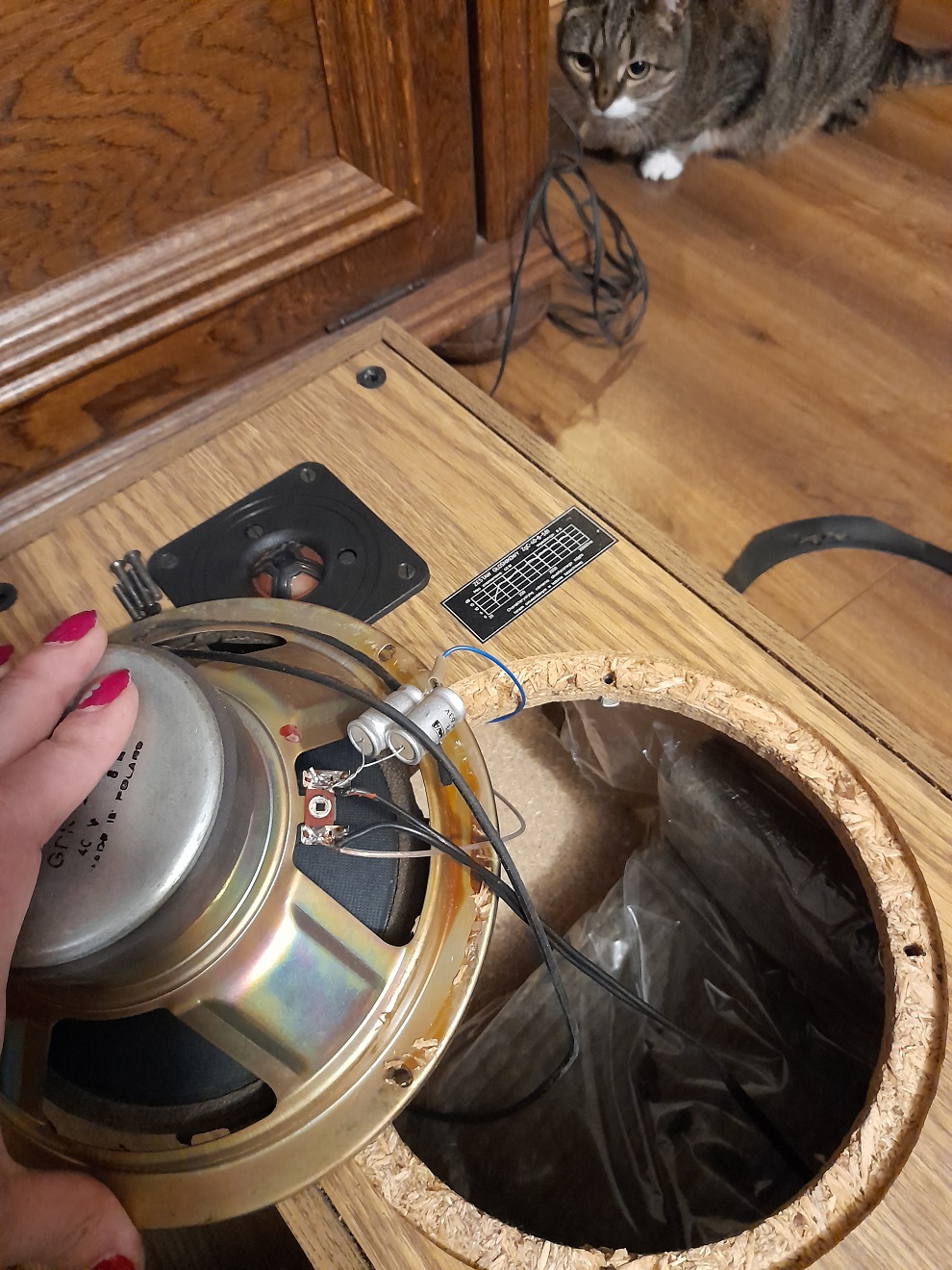

Naprawa była łatwa i przyjemna, szczególnie z takim pomocnikiem.

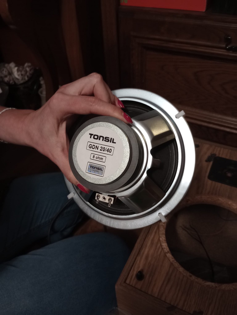

Wstawiłaś nówki sztuki a stare zostawiłaś właścicielowi aby wedle uznania zaniósł je do tzw. regeneracji? A bipolarne elektrolity - zostały te co były? Chyba jeszcze do dziś poniewierają mi się w piwnicy 2 sztuki GDN20/40 kupione nieopatrznie jeszcze w latach studenckich za mozolnie odkładaną kasę. Nawet nie zdążyłem ich wykorzystać do czegokolwiek, zanim w proch i pył się obróciły, tak samo jak te z którymi właśnie miałaś do czynienia.
Lepszy los spotkał zakupione wraz z nimi GDWK9/40: trafiły do kolumn na szmaciakach i mają się doskonale do dziś.

Jeszcze a'propos domniemanie zepsutego wzmacniacza: pamiętasz Olu co to był za sprzęt? Spojrzałem w schemat zespołu ZgC-40-8-581 ( https://www.elektroda.pl/rtvforum/topic ... #gallery-2 ) i pewna rzecz mnie niepokoi. GDN20/40 włączony jest bezpośrednio, bez jakiejkolwiek szeregowej cewki. Taka sytuacja jest nierzadka (choćby w ZGZ10, ZG15C) i jest to całkowicie poprawne technicznie połączenie, pod warunkiem że głośnik wykazuje pasożytniczą indukcyjność własną. Zwykle takie są głośniki niskotonowe przeznaczone do obudów zamkniętych: mają długą cewkę drgającą, znacznie dłuższą niz długość szczeliny w magnetowodzie i partie cewki znajdujące się poza szczeliną zastępują cewkę filtracyjną dołączaną z zewnątrz. Tak więc otrzymuje się podręcznikową strukturę zwrotnicy 6dB/okt ( http://www.elektronikjk.pl/elektroakust ... owe/3.html ), trzeba tylko pamiętać że w jej skład wchodzi ukryty w głośniku dławik, chociaż na schemacie zespołu go nie narysowano.
Od pewnego jednak czasu zaczęto wypuszczać głośniki niskotonowe o udoskonalonej konstrukcji. Nad i pod szczeliną w magnetowodzie umieszczone są ciasne miedziane pierścienie (tzw. pierścienie Farady'a) obejmujące wystające poza szczelinę magnetyczną partie cewki. Działają one jak zwarte zwoje sprzężone z nieczynnymi patriami cewki drgającej, wskutek czego ich indukcyjność zostaje zniwelowana do nieznaczącej wartości. Ma to na celu poszerzenie przenoszonego przez głośnik niskotonowy pasma, jako że indukcyjność pasożytnicza głośnika pozbawionego tych pierścieni okazywała sie zwykle tak duża, że jej wpływ zaznaczał się już w pasmie które głośnik miał przenosić (często już poniżej 1kHz). Jednak w konsekwencji nie można już użyć takiego głośnika w zespole o najprostszej strukturze zwrotnicy, nieistniejący już "integralny" dławik trzeba zastąpić dławikiem dołączanym z zewnątrz, oczywiście tak dobranym aby użytecznego pasma nie ograniczać. Jeżeli tego się zaniedba - to dla wyższych częstotliwości GDN oraz GDW okażą się połączone równolegle, i w tym paśmie impedacja zespołu spadnie dwukrotnie. Jeżeli wzmacniacz Kolegi dostosowany jest do obciążenia głośnikami 4 omy - to nic złego nie powinno się stać, jeżeli jednak nie - może być problem.
Wiesz może coś o dodatkowych oznaczeniach głośnika GDN20/40 który wstawiłaś na miejsce rozsypanego? Dobrze byłoby wiedzieć czy aby w tej wersji nie uzupełniono go o pierścienie Farady'a. Może Kol. klexmix z forum UNITRA Klub, biegły w najrozmaitszych odmianach GDN20 wie coś na ten temat. Gdyby okazało się że pierścienie są - to wskazane byłoby uzupełnić kolumnę o dławik, wraz z wymianą elektrolitów na polipropyleny.
