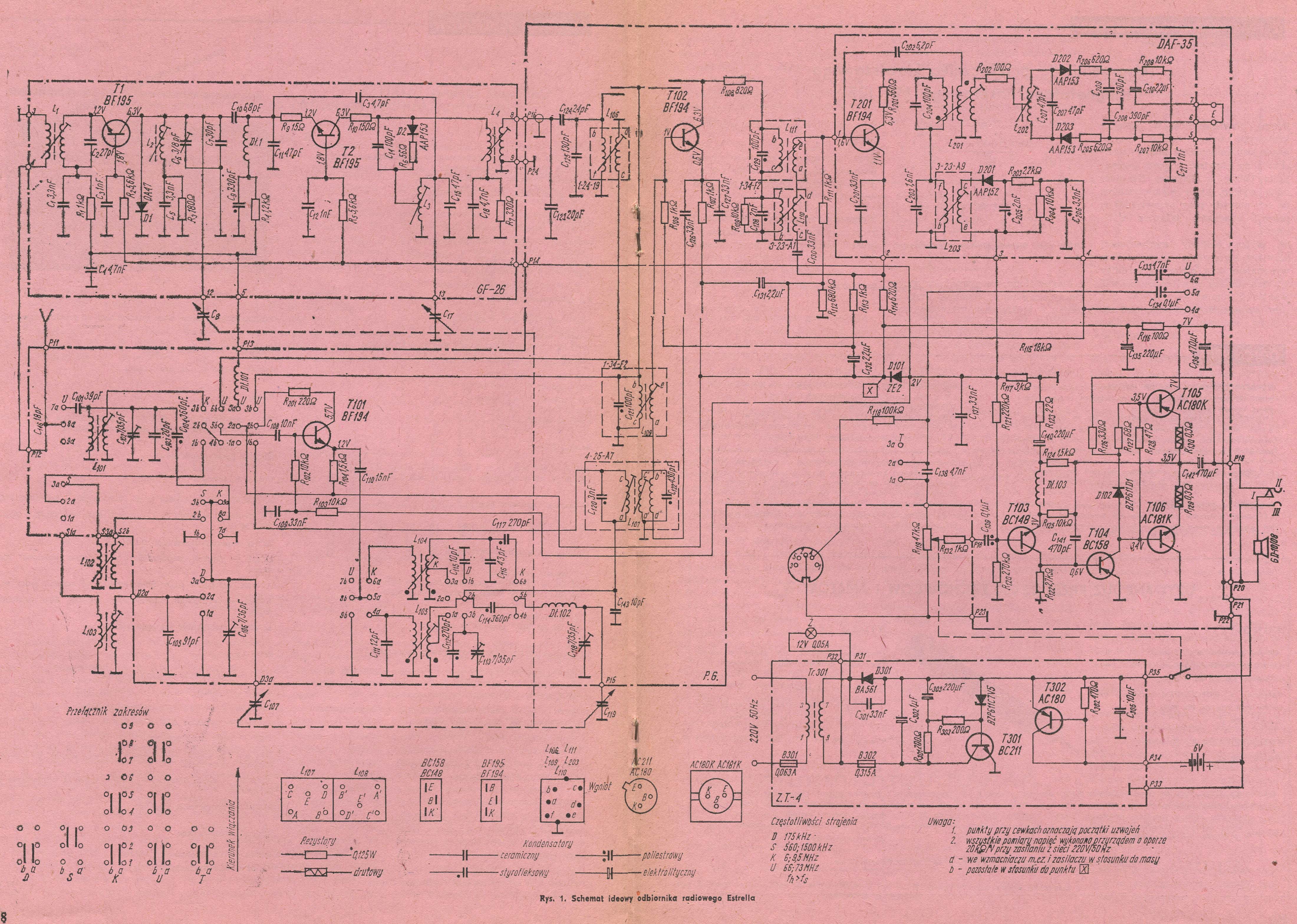

Szrot majster pisze: śr, 7 września 2022, 20:52 jako że german ma napięcie przewodzenia 0,2V a krzem 0,6V, to zamiast jednej diody w układzie polaryzacji baz tranzystorów końcowych
Jedną diodę krzemową (zwykle była to BZP687 będąca w istocie złączem baza-emiter wybrakowanego tranzystora krzemowego w obudowie TO-18 z obciętą końcówką kolektora, najpewniej BF521) to się owszem stosowało w końcówkach z tranzystorami germanowymi (acetkami) w radiach takich jak np. Justyna/Estrella/Chronos. Ale obowiązkowo z oporowym dzielnikiem napięcia, bowiem 0.6V to wielokrotnie za dużo:
https://www.oldradio.pl/foto_schematy/0 ... trella.jpg
Taki sposób polaryzacji oczywiście ustępuje znacznie pod względem stabilności układom tranzystorowym (szczególnie zastosowanemu w zaproponowanym przeze mnie wzmacniaczu, gdzie niepozorny rezystorek 4R7 praktycznie uniezależnia prąd spoczynkowy tranzystorów końcowych od napięcia zasilania), ale i tak jest o wiele lepszy od układów oporowych (Jubilat, WG550) lub nawet termistorowych (ZK140T, MK122) które nie dają żadnej stabilizacji w funkcji zmian napięcia zasilania, a jedynie od zmian temperatury, o ile zawierają termistor.
...od razu wymienić tranzystory końcowe które wówczas sfajczą się natychmiast zanim jeszcze zdąży się ustawić a nawet zmierzyć prąd spoczynkowy, zwłaszcza gdy brak rezystorów emiterowychdać 3 połączone szeregowo takie same diody(nawet 1N4148, tanie i dobre), ustawić prąd spoczynkowy i
