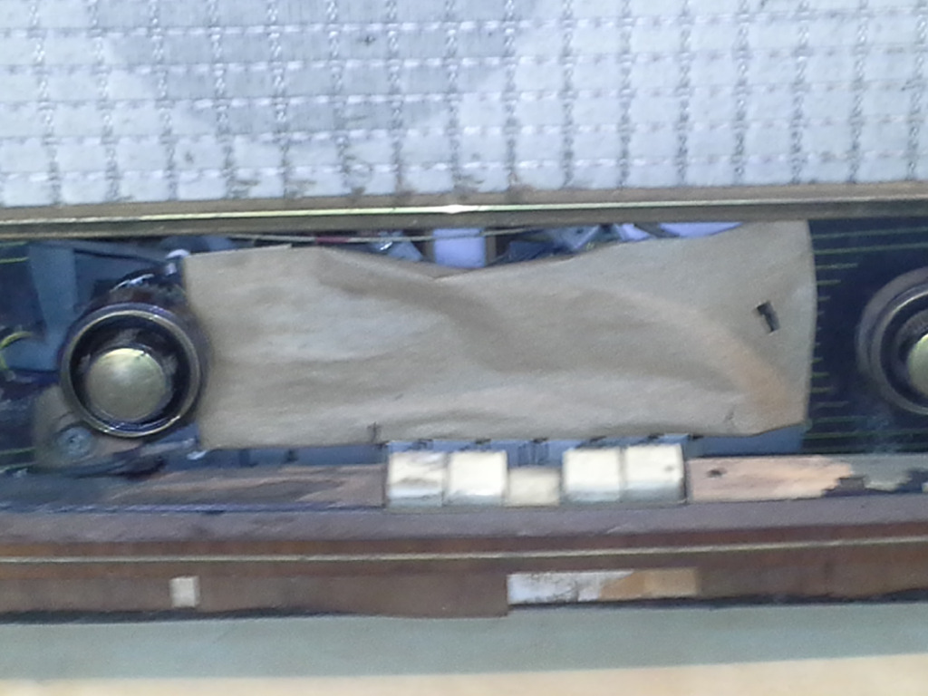

Długo tu nie pisałem, ale hobby nie porzuciłem i dość często tu zaglądam. Dziś mam konkretny problem a jest nim tytułowe radio. Trafiło do mnie jako pamiątka rodzinna sprzed trzech pokoleń, podobno wystawione do piwnicy jako działające, miałem jedynie zrobić przegląd i sprawdzić czy działa. No niestety, nie działa :evil: . Było mocno grzebane, myszki zabawiły się w cewkach a papierzaki i elektrolity do wymiany. Na plus, to stosunkowo czyste i suche.
To wszystko jest do ogarnięcia, wiele już zrobiłem, z resztą sobie poradzę. Niestety, nie ma "matówki" za skalą i to jest właśnie mój problem. Ze zdjęć znalezionych w internecie można wnioskować że to kawałek papieru rozpięty na dwóch drutach zawiniętych w literę C i "jakoś" zawieszony na chassis. Ale to wszystko czym dysponuję. Może ktoś z forumowiczów ma taki odbiornik i poświęci trochę czasu na zrobienie dokumentacji? Fotograficznej jak takową matówkę zamontować i mechanicznej - po prostu wymiarując jej elementy. Sprawa może nie "bardzo pilna" ale właściciel niecierpliwy :roll: .

I jeszcze wspomniane przeze mnie zdjęcie: https://a.allegroimg.com/original/1ec87 ... f981736dea
