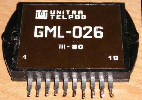

GML-026
Posty: 5556
GML-026
Kupię tanio sprawny układ scalony GML-026 (nie GML-026-2).

Witam, jak masz uszkodzony to zmień tranzystory on jest rozbieralny, robiłem tak i było dobrze. Pozdrawiam.
Posty: 4191
Re: GML-026
rysiekg pisze: czw, 11 czerwca 2020, 15:48 to zmień tranzystory on jest rozbieralny, robiłem tak i było dobrze
Też tak ostatnio robiłem tylko tranzystory wyprowadziłem na zewnątrz, na oddzielny radiator. I smiga.

Witam, korzystnie jest zastosować BD-911 zwiększa się moc i są tanie. Pozdrawiam.

Możesz rozwinąć: "zwiększa sie moc"?

Zamiennik to STK015 - https://humasklep.pl/pl/p/STK015/310
...ewentualnie pozostaje rzeźba - http://qann.wikidot.com/hybryd-gml

Witam, poprawka dla Kol. mll ''zwiększa się moc'' miałem na myśli będzie większa moc, proszę porównać parametry BD285 i BD911 ( ale jak na mój wiek to nie jest duży błąd) Pozdrawiam.

rysiekg pisze: wt, 16 czerwca 2020, 15:04 Witam, poprawka dla Kol. mll ''zwiększa się moc'' miałem na myśli będzie większa moc, proszę porównać parametry BD285 i BD911 ( ale jak na mój wiek to nie jest duży błąd) Pozdrawiam.
Bez podniesienia napięcia zasilania lub bez obniżenia impedancji obciążenia wyjścia układu, moc wzmacniacza, przez samą tylko wymianę tranzystorów na mocniejsze, nie wzrośnie. Może natomiast wzrosnąć wytrzymałeś na przeciążenia i "trudniejszą" do wysterowania impedancję zestawów głośnikowych (większe przesunięcia fazy, spadki wartości modułu impedancji dla pewnych częstotliwości...).
