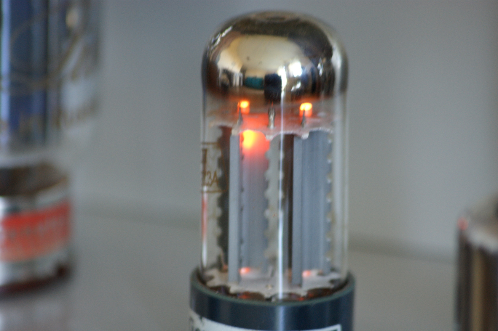

Czerwona anoda GZ34 Gold Lion
Post autor: Thomas von'Zig »
Czy to normalny objaw? Jestem zaniepokojony, lampa nówka sztuka właśnie kupiona. Na chińskiej Electron Tube 5AR4 taki efekt nie występuje :-( Uszkodzona lampa???

*anoda

Zupełnie niedobrze. O ile nie przeciążyłeś jej dużo za dużym prądem to anoda nie ma prawa się tak świecić. A nawet wtedy ma się świecić w miarę równomiernie na całej powierzchni.

Re: Czerwona katoda GZ34 Gold Lion
No tak... myślę anoda, a piszę katoda :-(. Lampa nie ma prawa być przeciążona, bo niby jak? 2 x KT88 (Ia po 100mA) + 2 x 6SN7. Z resztą inna lampa nie ma takich efektów. Dziękuję za odpowiedzi, czyli lampa idzie zdecydowanie do zwrotu.
