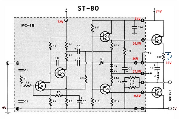

Tym razem na warsztacie tranzystorowy klasyk - Dynaco ST80. Kupiłem go na ebaju za jakieś grosze kilka miesięcy temu - stan bardzo dobry - gra ładnie wszystko ok, napięcia ok. Jedna sprawa jest do ew. odkręcenia - w jednym z kanałów we wstepnym stopniu ( chyba tak to sie nazywa ) w jednym kanale jest nieoryginalny tranzystor Q1 ( z tego co widze to chyba BC 547) - wg rozpiski oryginalnie jest BC108A ( własnie grupa A jest istotna i Hfe ok 120 ) i moje pytanie - co ten tranzystor robi? Dlaczego takie Hfe... co zrobić - zostawić jak jest?... mam 12szt BC108 Motoroli jeszcze z lat 80 ale z Hfe w grancach 500-800 .. chyba niedobre będzie ? :? / pzdr!

Lepszy będzie 108{nawet o innej becie} niż 547,a jeżeli Kolega nie ma pod ręką zalecanego -to wystarczy w obu kanałach dać te 108. :D
