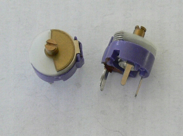

Wpadłem na pomysł dostrojenia mojej Marii R801, bo najbardziej interesujące zakresy, czyli fale krótkie charakteryzowały się niską czułością i dziwnym brakiem stacji na zakresach. Wygląda na to, że (poza głowicą UKF) nie była wcześniej grzebana. po podstrojeniu długie, średnie i zakres 49m zaczęły lepiej odbierać, ale pozostałych zakresów fal krótkich nie idzie zestroić. Swoje dokłada przełącznik, ale głównym winowajcą są trymery, które zarówno straciły sporo srebra z okładek, jak i po prostu nie kontaktują. Dwa się w ogóle rozpadły, podobnie jak trymer heterodyny fal średnich. W sumie powinno się je wszystkie wymienić. Najchętniej wstawiłbym oryginalne typy z CERADu, da się kupić NOSy, nawet na oko ładnie wyglądają, z wizualnie srebrzystymi okładzinami. Mogę też kupić współczesną produkcję, ale zastanawiam się czy nie będą one tak samo nietrwałe jak ster typy, i czy będzie się opłacać kombinować z wsadzeniem je w płytkę, bo wymiary fizyczne mają inne.

Zamiast trymerów ceramicznych myślę że z powodzeniem można by wstawić foliowe.
