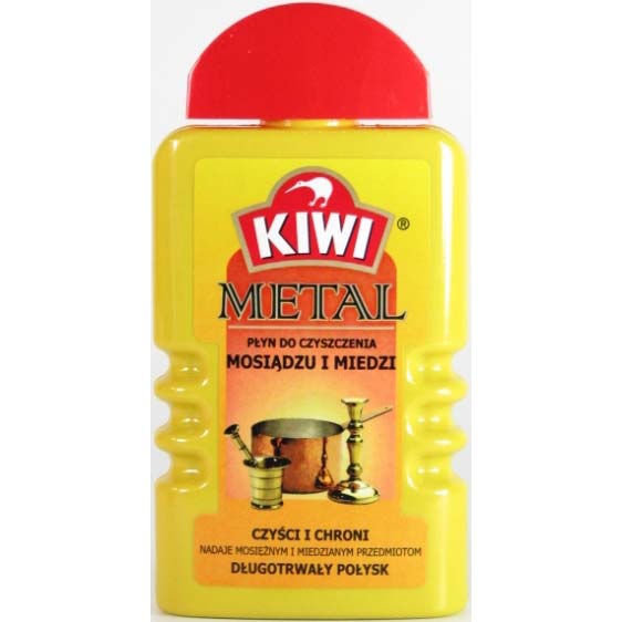

Do czyszczenia miedzi, mosiądzu etc. doskonały jest środek "Kiwi Metal do miedzi i mosiądzu" :)
Efekt użycia:
V.
