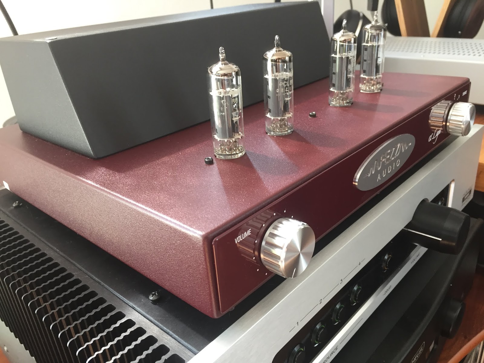

Cześć, zacząłem się zastanawiać nad obudową do mojego wzmacniacza i zdałem sobie sprawę, że będzie to dla mnie największe wyzwanie ;)
Mam mały problem bo z jednej strony chciałbym obudowę bez drewnianych boczków, ale z drugiej strony takie boczki ułatwią mi pracę.
Tutaj widać, że cała bryła chassis jest jednolita, bez widocznych łączeń: https://4.bp.blogspot.com/-NaAvgGPTAMA/ ... G_6262.JPG
Taki efekt najbardziej by mnie interesował, ale nie wiem gdzie szukać takiej obudowy.
Znalazłem za to wstępnie obrobione chassis, mniej więcej coś takiego: https://amptone.pl/p/130/1647/chassis-c ... iaczy.html , ale widać tutaj, że bez boczków się nie obejdzie, bo trzeba zakryć te niedoskonałości w kątach.
Jakieś rady, gdzie kupić ładnego gotowca?
Drugą sprawą jest materiał. Czy ktoś z Was bawił się z mosiądzem, albo brązem? Kusi mnie trochę, bo wydaje się, że efekt wizualny mógłby być całkiem całkiem: https://euro-inwest.pl/assets_8KD39a527 ... osiadz.jpg
