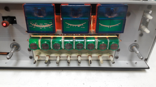

Zgodnie z mottem Kolegi Janusza: "Ludzie dzielą się na tych co posiadają RADMORA 5102 i tych co chcą go posiadać" nieco przypadkiem stałem się posiadaczem takiego odbiornika i przeszedłem w efekcie do drugiej grupy ludzkości :wink: .
Trafił do mnie od pierwszego właściciela, bardzo zadbany, chociaż panel przedni, gałki i klawisze wymagały demontażu i szorowania w ciepłej wodzie z detergentem. Wymieniłem również skalę wskaźnika częstotliwości, oraz tylny panel przyłączeniowy na metalowy z kompletem złącz. Warto było wydać na niego 150 PLN, bo plastykowy oryginał mocno był utleniony, poza tym oryginalne gniazda, zwłaszcza głośnikowe nieco "kolebały" się w otworach.
Efekt na zdjęciach poniżej.
PS. "Zadbany", to znaczy z kompletem dokumentów - instrukcja obsługi, schemat, dodatkowy schemat zmian w porównaniu z pierwszym modelem z pięcioma wskaźnikami wychyłowymi (płytka PWT zamiast płytki PW), gwarancja, rachunek a nawet trzy zapasowe pokrętki do strojenia.
Przekonałem się, że nie tylko ja jestem drobiazgowym, nudnym "szczególarzem" :D .
Wszystkie szczelne złącza przeciekają a każda rura po skróceniu jest za krótka - trzecie prawo Murphy'ego.

Gratulacje - pieknie zachowany egzemplarz.
Gałki po szorowaniu świecą się jak.... po regeneracji - cóż to był za detergent :?: :shock:
Czy 'środek' też przeszedł SPA ? :lol:

Zanieczyszczenia płyt czołowych, klawiszy i gałek to najczęściej ludzki pot, zmieszany z kurzem. Jak zaschnie, trudno go usunąć szmatką, nawet mokrą. Można oczywiście zastosować spirytus, ale znam lepsze zastosowania tego płynu :wink: .
Do mycia "drapanych" powierzchni aluminiowych według mnie najlepszy jest poczciwy "Ludwik". Po zdemontowaniu
z radia wszystkie te elementy włożyłem do dużej kuwety fotograficznej, wlałem trochę rzeczonego "Ludwika" i sporo gorącej wody. Po godzinnym spacerze szczotka do rąk w garść i do roboty. Namoczony brud daje się dość łatwo usunąć, potem intensywne płukanie i suszenie najpierw na słońcu - na tarasie mam stół z prawie czarnego granitu, mocno się nagrzewający. Na koniec jeszcze wydmuchanie resztek wody sprężonym powietrzem i wycieranie starą, flanelową koszulą.
Oczywiście radio jest sprawne w 100 %, chociaż poprzedni właściciel uprzedził mnie, że klawisze "kontur" i "20 dB" nie zawsze kontaktują. Istotnie tak było - było, bo już je wymieniłem na nowe. Było to trochę kłopotliwe, bo przeszkadza sąsiedztwo wyłącznika sieciowego, ale się udało.
W końcu pracowałem w serwisie prawie 40 lat - wstyd by było potknąć się na takich drobiazgach :oops: .
PS. Podstawki Tesli mam "obstalowane" - trwają poszukiwania - może coś z tego będzie :) .

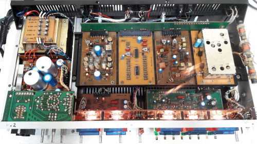

Mój się właśnie 'doprowadza' do stanu fabrycznego.
Wczesny 5100 po "pełnym SPA' środka (w sensie dosłownym)...
