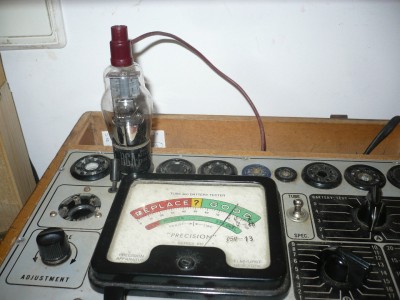

posiadam takową, używana mierzona sprawna: 35zł lampa plus 13zł przesyłka
jak pasuje to proszę na PW

Re: Zamiennik lampy 75 (amerykańskiej)
WitajWolfradio pisze:Dziękuję za odpowiedz! Chyba przerobię podstawkę i zamontuję 6SQ7.
co oryginał to oryginał więc w ramach pomocy koleżeńskiej oferuję sprawną/sprawdzoną na testerze lampę 75 "po kosztach".Jesteś zainteresowany?- skrobnij na pw
