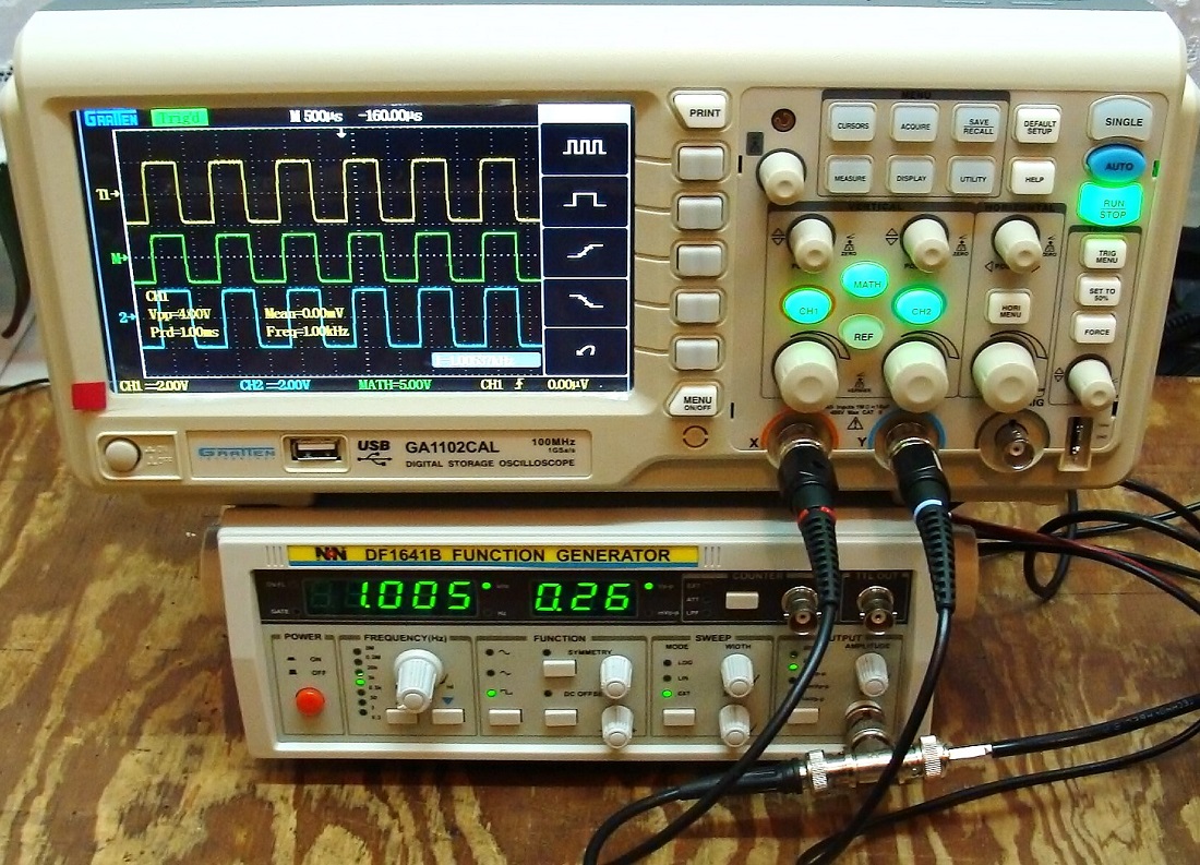

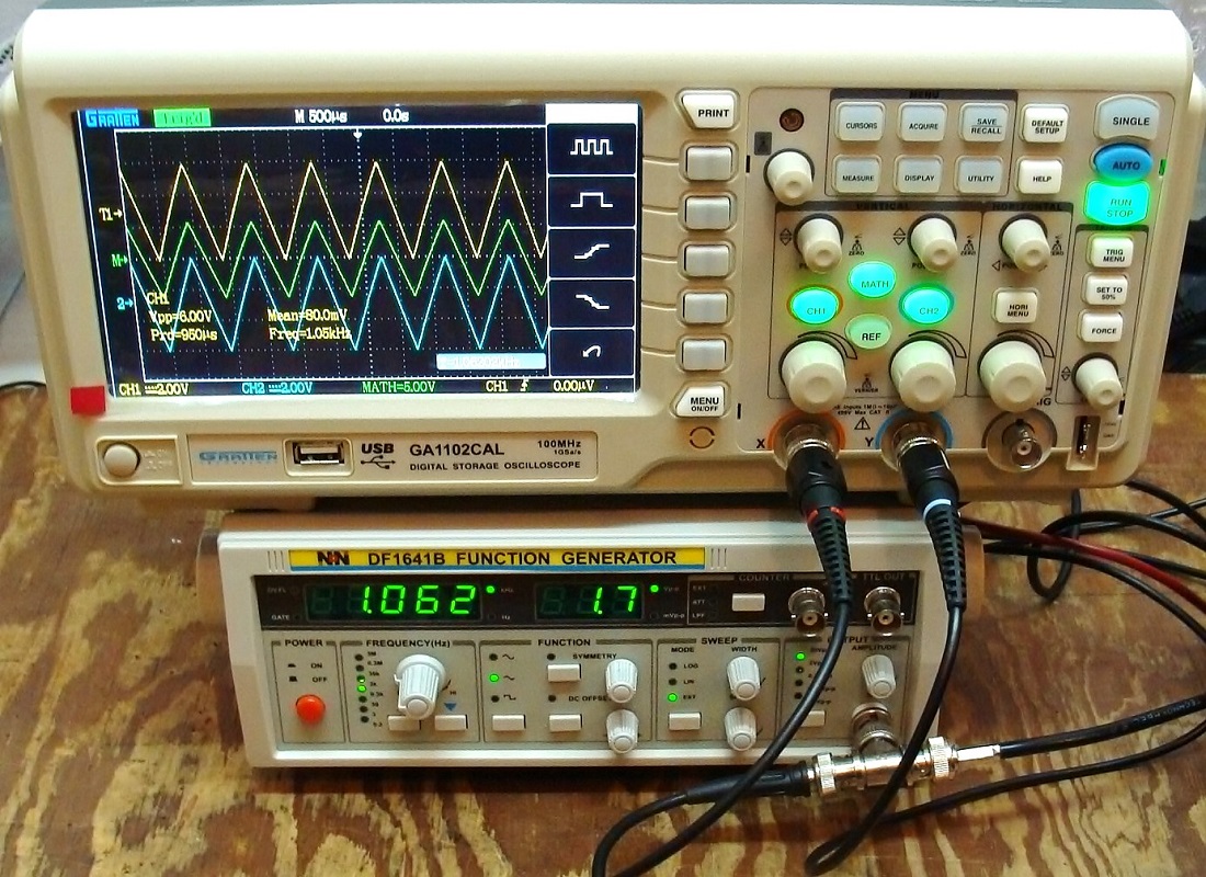

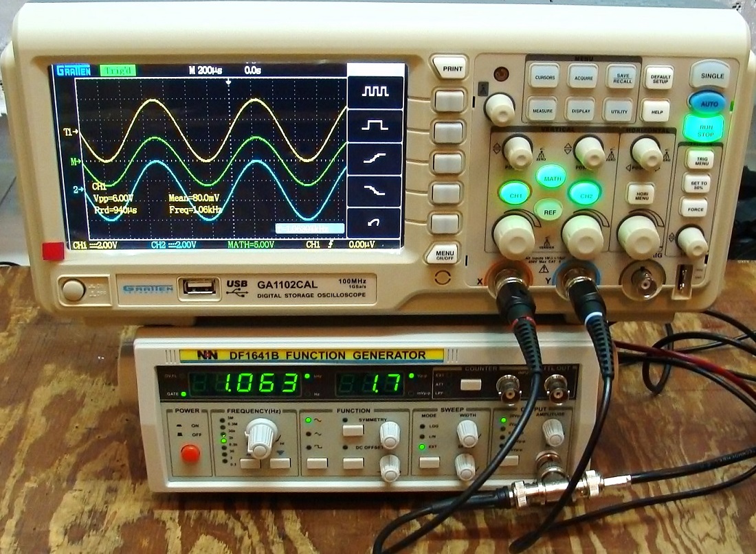

Jeden z użytkowników namówił mnie do wykonania pomiaru z wykorzystaniem funkcji Match w moim oscyloskopie. Po środku ukazał się trzeci przebieg w kolorze zielonym, wspomniał o możliwości pomiaru w FFT wychodzi na to, że ten model oscyloskopu takiej funkcji nie posiada. Może to suma dwóch przebiegów?

Posiada. To nie żadna suma tylko transformata Fouriera.krzem3 pisze: wspomniał o możliwości pomiaru w FFT wychodzi na to, że ten model oscyloskopu takiej funkcji nie posiada. Może to suma dwóch przebiegów?

Według instrukcji FFT w tym oscyloskopie jest. Dokładność taka se, ale jest.
FFT:
Window mode: Hanning, Hamming, Blackman
Sampling points : 1024
FFT:

Może podpowiesz jak włączyć FFT?przemak pisze:Według instrukcji FFT w tym oscyloskopie jest. Dokładność taka se, ale jest.
FFT:
