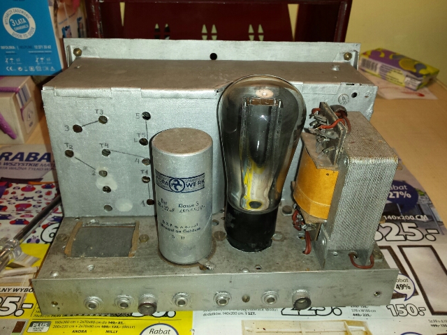

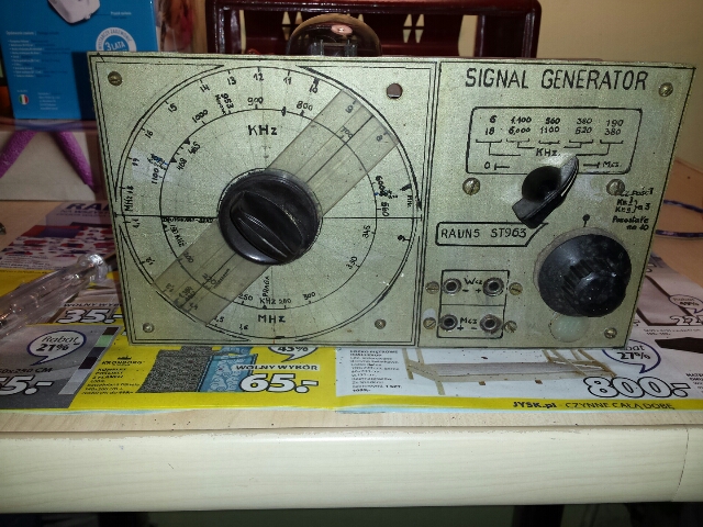

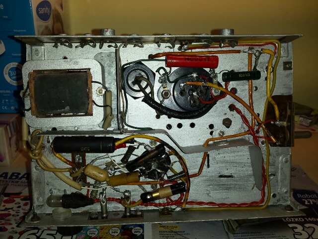

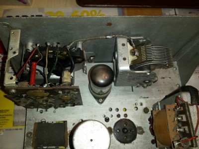

Witam! Stałem się posiadaczem kilku starych urządzeń amatorskiej konstrukcji. Był to swego rodzaju multimetr, mostek RC i generator w.cz. Właśnie to on zainteresował mnie najbardziej z uwagi na lampę prostowniczą, którą chciałem założyć do VE301. Niestety to RGN1064...

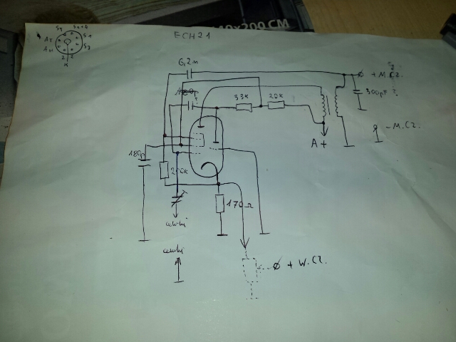

Fotografie pokazują jak to wygląda. Chassis z tekstolitu pomalowane srebrzanką, lampa ECH21 plus wspomniana RGN, trafko zasilające z VE chyba ale tylko do żarzenia i żarówki bo sieciowe prostowane jest bezpośrednio, drugie trafko nie wiem z czego, dość duża rezystancja uzwojeń, kondensator zmienny też z VE. Wykonanie porządne, ustrojstwo działa, zagotował się tylko elektrolit więc muszę go wymienić. Sprzęt ,,stawia nośną'', nie ma modulacji. Wydaje mi się że po podaniu sygnału na gniazdko oznaczone jako m.cz. powinno być coś słychać w radio. Na szybko wysmarowałem schemat. Trochę dziwny to układ, zobacznie sami.

Zastanawia mnie układ elektryczny, dlaczego siatka triody jest umasiona? Spróbuję podać sygnał m.cz. na gniazdo tak oznaczone. Zobaczę co się stanie. A może to jest wyjście m.cz?

Generator w.cz. : trioda + trioda od heptody (katoda, siatka 1, siatka 2 jako anoda) tworzą multiwibrator o sprzężeniu katodowym. Dlatego siatka triody na masie.
Częstotliwość określa obwód rezonansowy. Tu w schemacie odręcznym jakaś nieścisłość – siatka 1 nie ma upływu do masy.
Generator / modulator m.cz. ze sprzężeniem dodatnim na transformatorze : siatka 3, anoda heptody .

Witam Gustaw! Masz rację, mój błąd, wraz z kondensatorem zmiennym są cewki tworzące równoległy obwód rezonansowy. S1 heptody jest przez to zwierana do masy. Po przełączeniu w pozycję ,,0'' bądź ,,m.cz.'' cewki są rozłączane.
Generator ma strasznie niską częstotliwość modulującą. Pewnie dało by się ją zwiększyć kombinując z kondensatorami.
