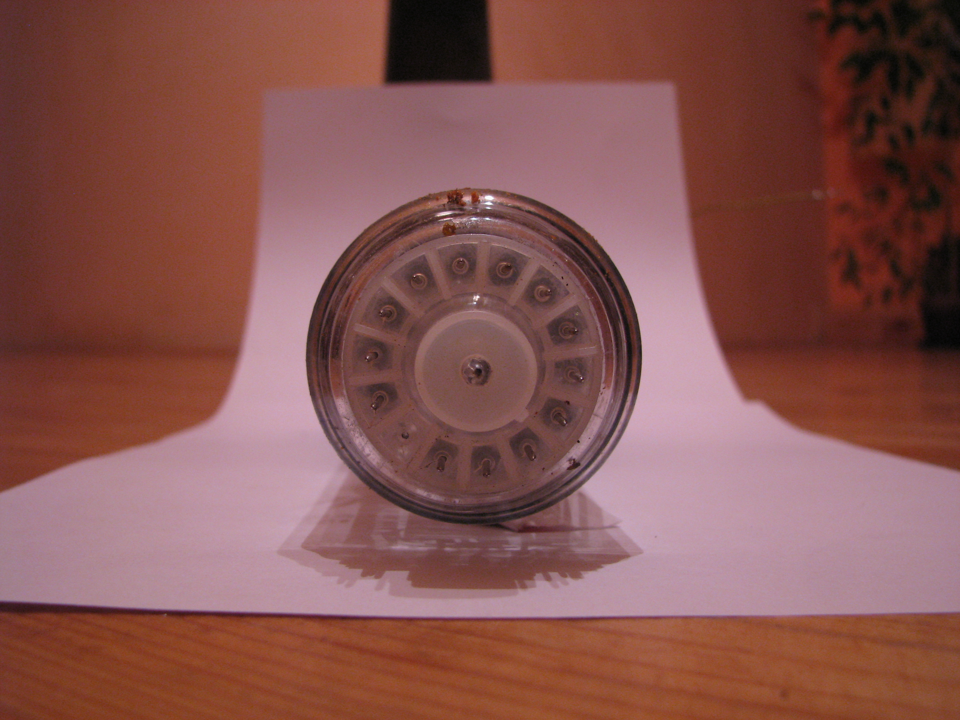

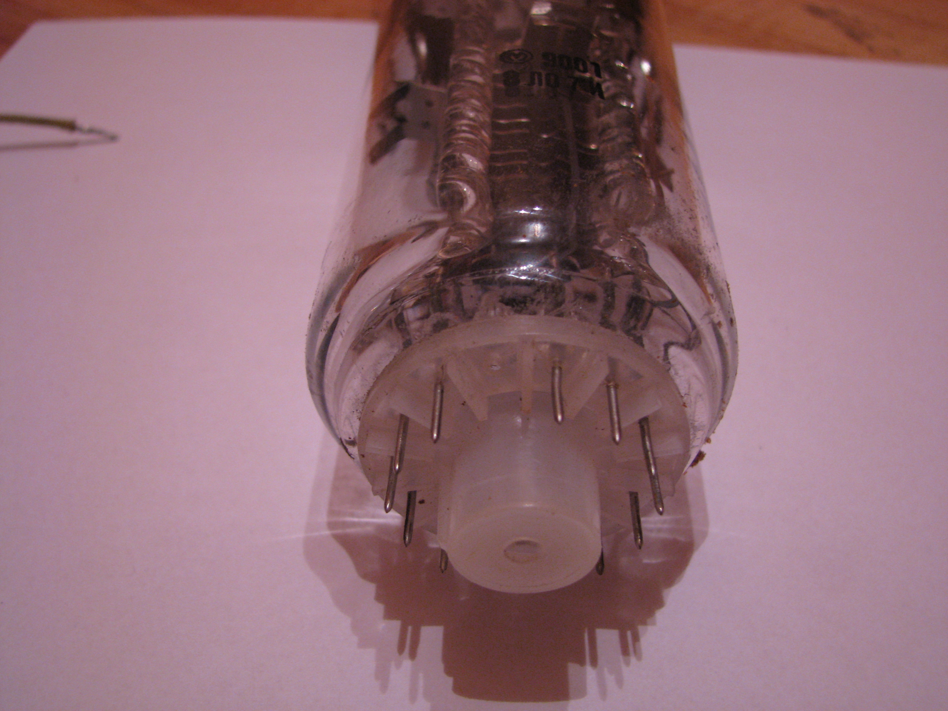

Musiałem ostatnio wymienić w takim parę kondensatorów w części "wysokonapięciowej".
Zgodnie z sugestią zamieszczona w instrukcji w tym celu należy zdemontować lampę oscylograficzną.
I tu własnie ta mała uwaga.
Lampa okazała się bez klucz a odstęp między nóżkami nie jest kluczem.
Jeżeli komuś z was zdarzy się naprawiać takie cudo radzę o tym pamiętać aby później nie kombinować,
jak też należy włożyć podstawkę.
Nie próbowałem analizować czy można narobić bałaganu wkładając lampę tak jak gdyby odstęp między nóżkami
był kluczem.
P.S. problem nie dotyczy tylko mojego egzemplarza , bo na jednym z rosyjskojęzycznych portali spotkałem się z pytaniem jak w tej lampie odszukać nóżkę numer 1.

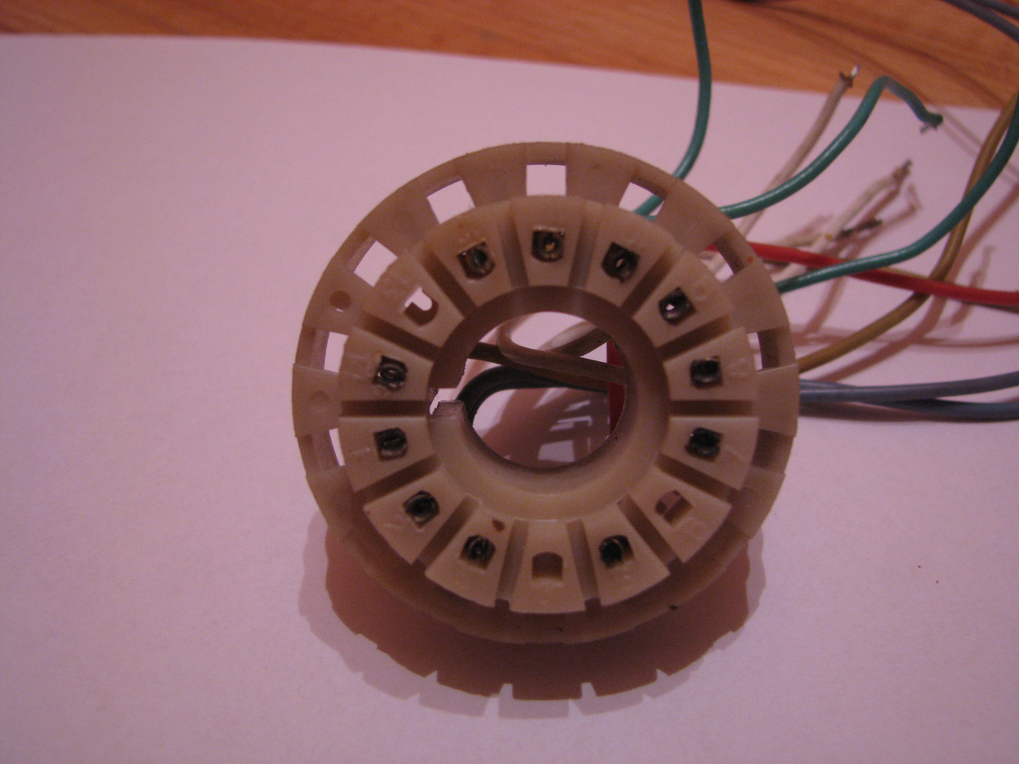

Ale na pewno nie dotyczy wszystkich. Właśnie sprawdziłem i na mojej lampie oscyloskopowej z C1-94 jest wyraźny znacznik. Jest nim brak jednej nóżki w lampie. A do tego na lampę nasadzona jest nasadka (nie schodzi z lampy podczas zdejmowania podstawki) na której jest klasyczny klucz w postaci ząbka (klasycznie, czyli pomiędzy nóżkami żarzenia).P.S. problem nie dotyczy tylko mojego egzemplarza
Więc to bardzo dziwne. Może masz jakiś nieoryginalny oscyloskop gdzie zastosowali inną lampę oscyloskopową niż oryginalnie powinna być?
Albo po prostu zdjęła Ci się ta nasadka razem z podstawką? Albo lampa z jakichś powodów miała wmontowane wszystkie nóżki.
I na pewno mówimy o tym samym? Lampa z C1-94, czyli 8ЛО7И?
U mnie wygląda to tak:
viewtopic.php?f=16&t=29213

Re: oscylograf C1-94 jedna uwaga
Brak nóżki nie jest znacznikiem.(nóżki 1 i 14 to żarzenie czyli powinny być z dwóch stron przerwy
W moim na cokole lampy był brak tej plastikowej nasadki z kluczem.
Oscylograf tak wyszedł jeżeli nie od producenta to przynajmniej ze sklepu.
Sam go kiedyś dawno kupowałem i do teraz miał oryginalna plombę.
Prawdopodobnie w byłym ZSRR rónież znano coś, co u nas nazywano karta odstępstw.
Być może do wykonania planu p-lanu należało wysłać partię lamp a na magazynie zabrakło
plastikowych nakładek.

No ta numeracja nóżek jest mocno myląca.
No ale akurat dobrze widać które nóżki idą do żarzenia więc identyfikacja nawet bez znajomości typu lampy i jej danych katalogowych jest łatwa.
