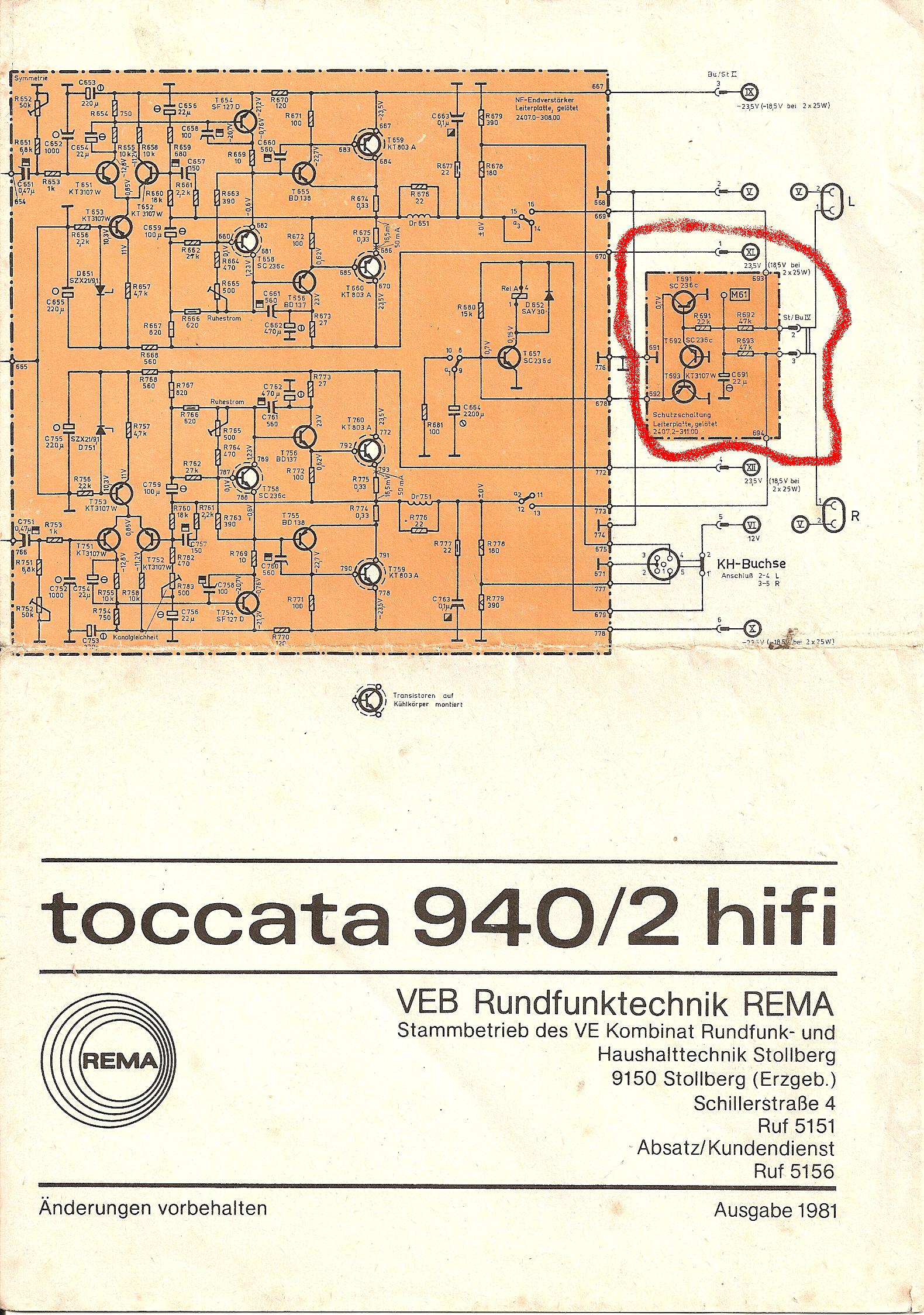

Witam nie działa mi jeden kanał w owym radiu ktoś zetknął z sobą kable głośnikowe kanału lewego i nie działa pytanie moje czy grzebie w dobrym elemencie (Zaznaczony na czerwono)
Chodzi mi o te 3 tranzystory czy one są winne ,że nie działa jedne kanał a drugi tak?

To, co zaznaczyłeś jest zabezpieczeniem przed pojawieniem się składowej stałej na wyjściu wzmacniacza mocy. Zmierz napięcia na tranzystorach KT803.

Blusik pisze: pytanie moje czy grzebie w dobrym elemencie (Zaznaczony na czerwono)
źle grzebiesz, trzeba grzebać w elementach popsutych

Wylutuj tranzystory KT i sprawdz.Uwaga:mają inaczej wyprowadzenia niz typowe mocy (BCE).
Sprawdz także po wylutowaniu sterujace BD.
To niezły amplituner i bardzo dobrze sie przetsraja na nowe pasmo.
Powodzenia.
Tomasz
PS Zamast KT dasz pare BD 243/244

chrzan49 pisze: PS Zamast KT dasz pare BD 243/244
Tomasz
Raczej parę BD 243 lub polskich BDP 285. KT 803 A są zdecydowanie NPN :mrgreen:
Nie wprowadzaj niedoświadczonego Kolegi w błąd .
Co ja pacze ?
Boguś
Posty: 3049
Re: Radio Rema Toccata 940/2 Hifi nie działa jeden kanał
Post autor: Boguś »
chrzan49 pisze: Zamast KT dasz pare BD 243/244
Po pierwsze, nie można dać pary jak napisał poprzednik, po drugie za mała moc, po trzecie kompletnie inna obudowa i na koniec układ zaznaczony na czerwono jak zadziała to przekaźnik wyłączy oba kanały, ja bym szukał raczej zimnego lutu lub sprawdził poprawność pracy przekaźnika. Sprawdzić czy jest sygnał przed przekaźnikiem ( na opornikach emiterowych ) Remy były produkowane na dwóch rodzajach tranzystorów końcowych. rosyjskich KT808 i czeskich KD606 i o ile za KD606 można dać bezproblemowo KD502, 2N3055 czy inny w obudowie TO3 to juz KT808 ze wzgledu na obudowe i rodzaj radiatora nie bardzo jest co włożyć

Posiadam te z Tesli już raz był w naprawie i działa ale ktoś jak mówiłem z jednego kanału zetknął kable głośnikowe i już nie działa
Jeśli na 2 przekątnych teslach mam 24 V to jeden kanał działa?

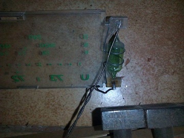

I całkiem inne pytanie Czy ma ktoś w swoich zbiorach ów amplituner bo spadła mi linka z skali i nie wiem jak ją nałożyć

Blusik pisze:
Pisz po ludzku podpierając się schematem.
A jeśli na 2 przekątnych masz 24 to masz idealny kwadrat. Jakie pytanie taka odpowiedź

Na 2 Teslach mam napięcie 24-25V na 2 pozostałych 0V te dwie Tesle względem siebie są po przekątnych np Działa T760 z prawej i T759 z Lewej
Czy jak wymienię te 2 Tesle problem powinien ustąpić?
Czy są dostępne gdzieś jeszcze żarówki koloru zielone jakie były w tym radiu zielone bez gwintu o takie
Czy bum musiał zaadaptować coś dzisiejszego np żarówkę całoszklaną

tszczesn pisze:Akurat ruskie tranzystory łatwo jest kupić i drogie nie są. Teraz na Allegro jest (używany co prawda) po 6zł.
Jestem w posiadaniu tych tranzystorów ale nie spotkałem remy ze spalona końcówką na tych tranzystorach, te co mam to tez z demontażu różnych rosyjskich wzmacniaczy, zawsze było popsute coś innego. Podpowiem jeszcze jedno, sprawdź napięcia na wspólnym połączeniu oporników emiterowych (przed przekaźnikiem) ma tam być względem masy 0 V lub +/_ kilka mV
A po przekatnej to się tylko sprawdza czy kwadrat jest kwadratem

Rezystory emiterowi czyli te z sprężyka pokazują wartości 0 lub tam mV
Jak coś mowie mam Tranzystory Czeskie z Tesli a nie nieśmiertelne z CCCP

Jeśli na rezystorach emiterowych masz zero wolt to znak ze stopień mocy jest sprawny. Posłuchaj teraz czy podczas załączania radia słychać kliknięcie przekaźnika jeśli klika to podłącz głośnik w tym kanale co nie gra jeden koniec do masy drugi do oporników emiterowych jesli bedzie grac to znak ze masz uszkodony pzrekaźnik.

Jeszce raz pomierzyłem wszystko i nagle na na rezystorach emiterowych (tych z sprężyna) jest tam kilka mV a na tranzystorach Tesli jest:
1.Tranzystor 24 i 24 V na obu nóżkach
2. 5V i 0V
3. 24V i 24V
4. 5V i 0V
Robiłem też tak jak poleciłeś i dźwięku brak
Pozdrawiam Blusik :)

No dobrze, z mojej strony wyczerpała się cierpliwość. Jeśli już podajesz napięcia to co względem czego ? A najlepiej weź się za naukę . Czy wiesz gdzie jest baza, kolektor i emiter ? Czy wiesz jak mierzyć napięcia? i czy wiesz gdzie jakie napięcia gdzie powinny być ? Wedle twych wpisów Ty nie wiesz nawet jak działa tranzystor i jak wykonywać pomiary, niestety bez podstaw znajomości działania tranzystora lepiej zleć komuś tę naprawę bo popsujesz jeszcze gorzej a i sobie możesz krzywdę zrobić.
