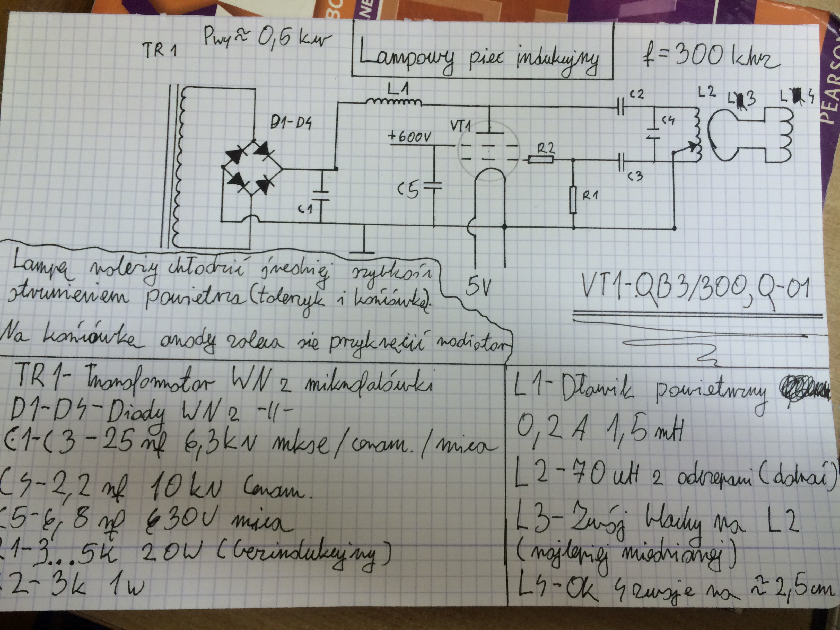

Mam 14 lat , chodzę do gimnazjum ... Bla bla bla - Chciałbym wszystkim zaprezentować mój ostatni projekt czyli lampowy piec indukcyjny .
Jest to nic innego jak oscylator lampowy dużej mocy
Zastosowałem tetroda Q-01 (QB3/300) ponieważ ma ona spore wzmocnienie rzędu 300 przy Us2=600V , co miało mi zapewnić gwarancje oscylacji - tak tez jest . Ze wzbudzeniem generatora problemu noe miałem . Miałem wręcz problem kiedy lampa wzbudzała sie na 70Mhz a anoda robiła się biała - zastosowanie oporu tłumiącego w siatce 1 wyliczonego z pojemności S1-K i częstotliwości granicznej = 500Khz załatwiło sprawę . Rezystor polaryzujący należy dobrać obtymalnie - jak będzie za mały stłumi drgania i spowoduje przesunięcie pracy do klasy A , a jeśli będzie za duży na siatce 1 w wyniku prostowanie zrobi sie za duży - i lampa będzie odcięta / będzie oddawała mało mocy .
Układ został przeze mnie zaprojektowany i sprawdzony .

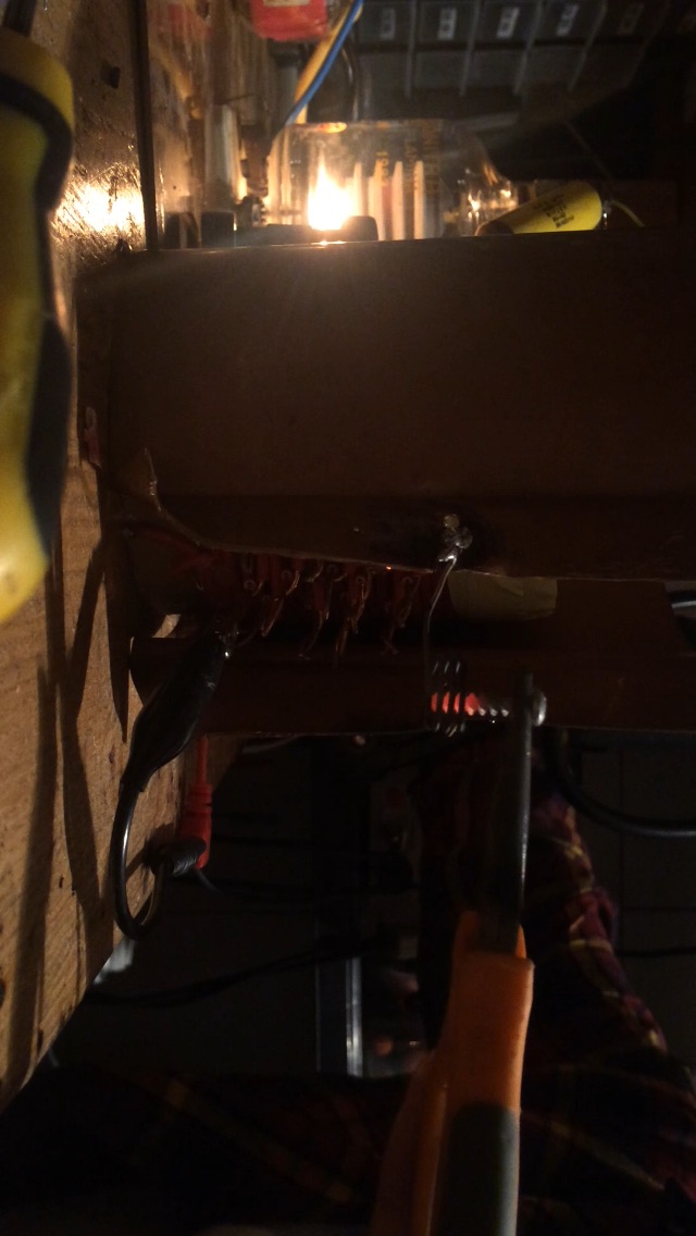

Śrubkę m5 piec rozgrzał do białości ( nie jest to dobrze ukazane ) w 2 sekundy .
Układ został narazie prototypowe złożony na blacie . Wersje końcowa prawdopodobnie będzie na QB4/1100 z mocą wyjściowa Ok 2kW.
Nie będę sie duzo rozpisywał , ponieważ rozpisałem sie na schemacie ;)
Poszukuję lamp nadawczo generacyjnych serii T-0x, TBx/xxx, Q-0x, QBx/xxx
Poszukuję 811A/G811, OT400, 833A, OT100, 6146, QE05/40
Pozdrawiam Andrzej

Nie zostaje nic więcej jak tylko pogratulować działającego urządzenia. Jednak z faktu na to że masz naście lat, koniecznie trzeba Ci przypomnieć, że panujące w układzie napięcia zabijają w kilka sekund. Przy budowie, obsłudze i naprawie takich urządzenia, trzeba zachować bardzo daleko posuniętą ostrożność. Wykonanie obudowy jest także konieczne!

Dlatego święta zasada - jedna ręka w kieszeni :)
A co do mocniejszej wersji zorganizowałem juz sobie porządne trafo
Ok 3,2 kV 1A. Kondensator olejowy 4uf , 4 diody 5kv 2,5A i bezindukcyjny opornik 2,5k 200W tez czekają . Tak że myśle ze kiedyś opiszę dokładniej wersje z Q04/11 .
